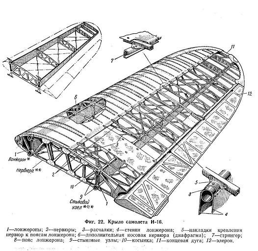

хорошо - признаюсь, не знал что в И-185 аж 400 кг алюминия. Но уверен, что в И-16 - 100 кг, ну 150 максимум. В И-16 стальной центроплан, стальные лонжероны - в И-180 все то-же самое. И построили И-180-х всего 13. Я видимо не учел, что в И-185 возможно было дюралевое крыло с дюралевой обшивкой - но это редкий самолетик - сколько их вообще построили - 5? В Поликарповском изначально МиГ-1/3 так вообще деревянное крыло на стальном центроплане - а значит "люминия" тоже немного. Не стал бы я их называть "цельнометаллическими"
В И-16 консоли были зашиты алюминием сверху до 44%, снизу до 14%.
То есть, за исключением каркаса центроплана и полотняной обшивки, крыло "ишачка" можно считать "цельнометаллическим". 🙂
Конструкция элеронов и хвостового оперения — из дюралюминия с последующим покрытием полотном.
Хвостовая часть самолета для удобства установки и регулирования хвостового оперения имела съемный дюралюминиевый обтекатель.

Но мы об И-16/180 заговорили. Какого оборудования не было тогда на ГАЗИСО, чтобы делать такие вот крылья? http://www.reaa.ru/yabbfiles/Attachments/Wings11.jpg (как у "Спитфайра",хоть я и не считаю их хорошим образцом).
Осталось сделать над собой последнее насилие, и признать, что каркас из стальных труб- также металлический, и обшивка его,включая ниши шасси, и нервюры -тоже! Вот на картинке показан единственный деревянный агрегат И-16-"скорлупа фюзеляжа"+ зализы с каркасом. И фсё!  ;D
