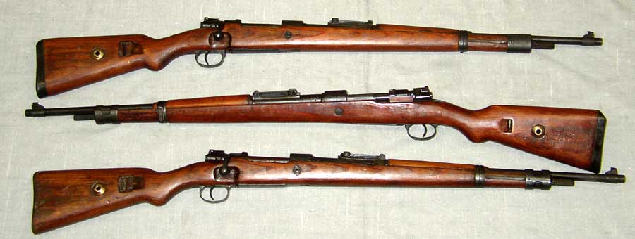

meglin1 сказал(а):
А что на фото у второго и третьего бойца?
Штатное немецкое оружие пехотинца- Маузер К98

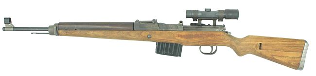

Немцы пытались сделать свою самозарядную винтовку, сделали G-43.
По факту СВТ понадёжнее оказалась.
