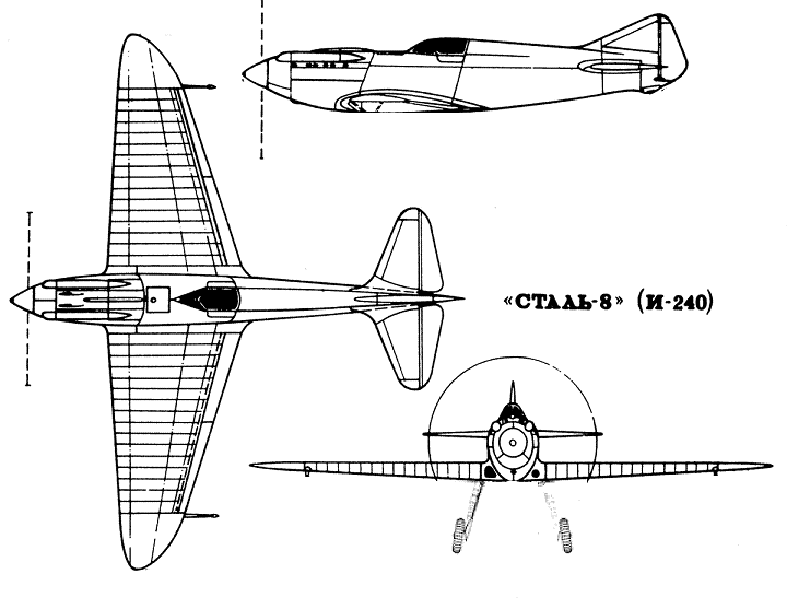

Да будет вам из года в год одни и те же песни то, петь! Ну не было технической возможности у страны, не было! Опустили страну всем миром. А были бы возможности и самолеты были б!
1934 год вот. Шасси мессера пристроил, чтобы вид был попривычней. Никто не мешал потребовать того же от конструктора, как и установку обычной системы охлаждения.
    28,3 КБ · Просмотры: 262
Ага! Современный средний бомбардировщик СБ сделать и выпускать серийно-была возможность, дальний ДБ-3-тоже, а вот с истребителем-затык вышел! Где логика!?
