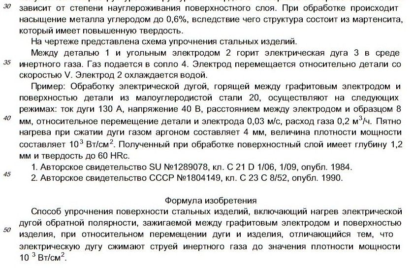

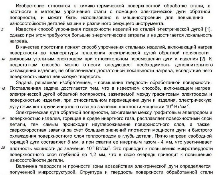

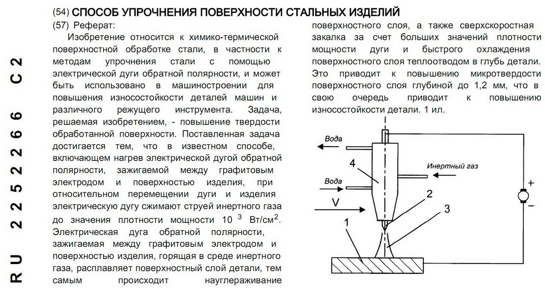

http://www.freepatent.ru/images/patents/216/2252266/patent-2252266.pdf
Гильзу цилиндра ( чугун ) без изменения геометрии таким принципом закалить ?

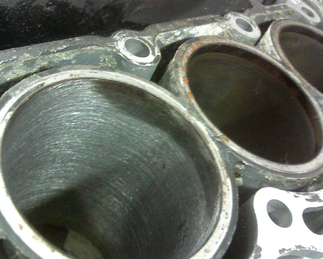

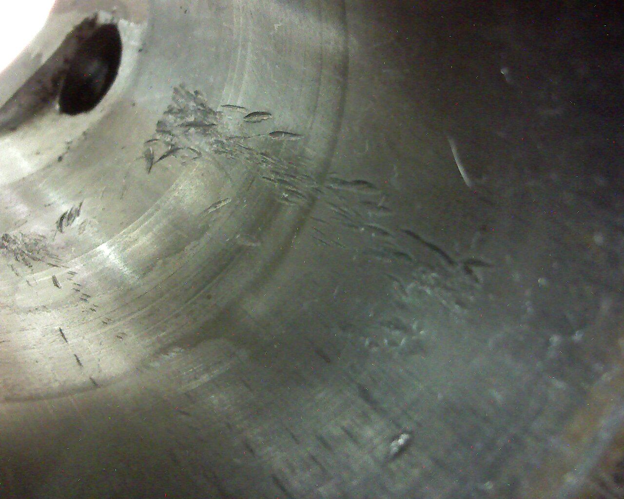

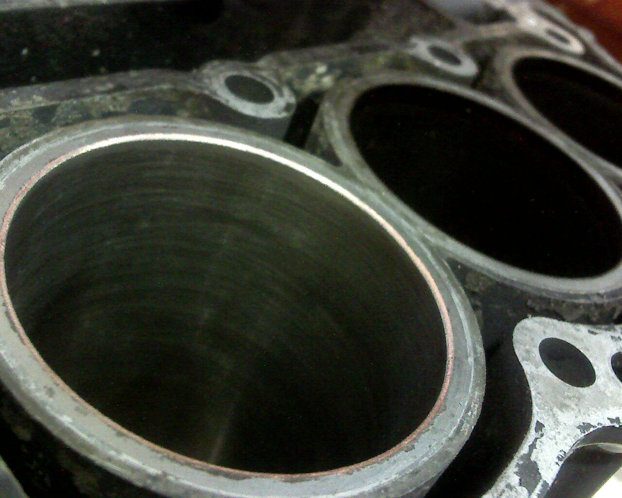

Повреждения в цилиндре гидрика.
Пришлось примерно миллиметр меди нарастить, глубокие выбоины были.

Если следовать патенту, то аргоновая сварка с углеродным "электродом" вместо вольфрамового наконечника, это уже почти все, что надо.
