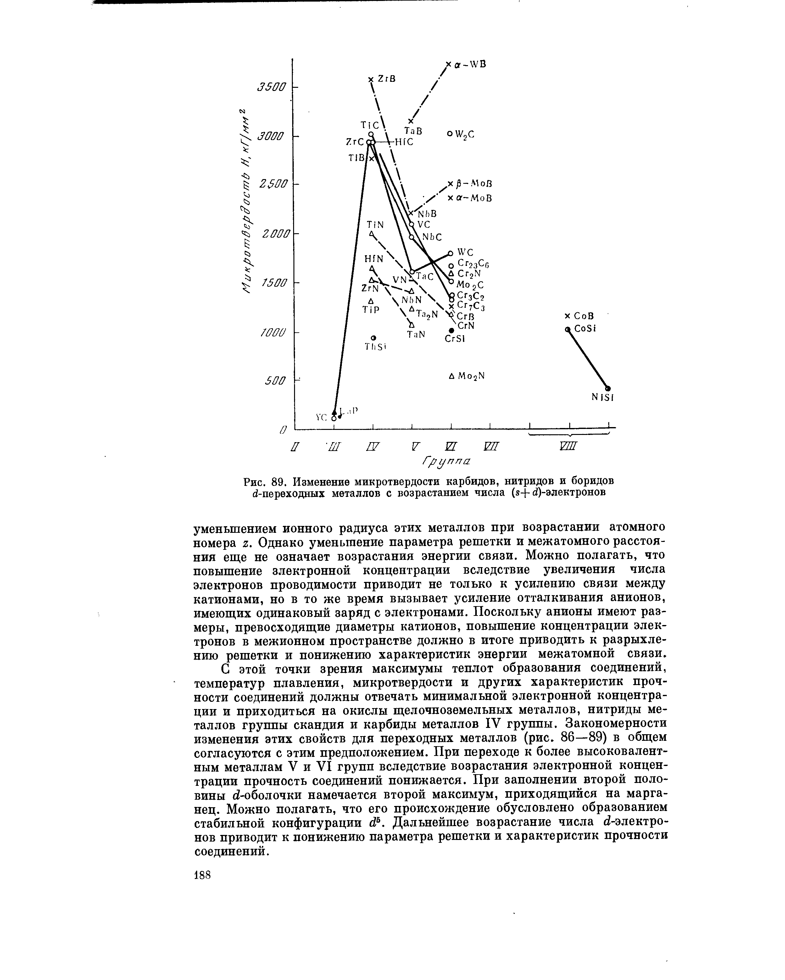

Еще одна таблица твердости.
Фото задира не лезет, ссылка:
http://www.chipmaker.ru/uploads/monthly_07_2013/post/thumb/post-26202-083165000%201374869989_thumb.jpg
    79,8 КБ · Просмотры: 215
Таким способом стараются избежать получения "aльфа слоя", то бищь образования карбида титана который снижает прочность закалённой поверхности.
Разве карбид может снизить прочность поверхности, если он пятый по твердости после алмаза, или в в Вашем понятии, твердость и прочность не одно и тоже.
Деталь может быть твёрдой но хрупкой. Нам сказали что науглероживание поверхности титана ни есть хорошо, в металлографические исследования не вдавался. Попробуйте покрыть поверхность деталей нитридом титана в установке "Булат".
