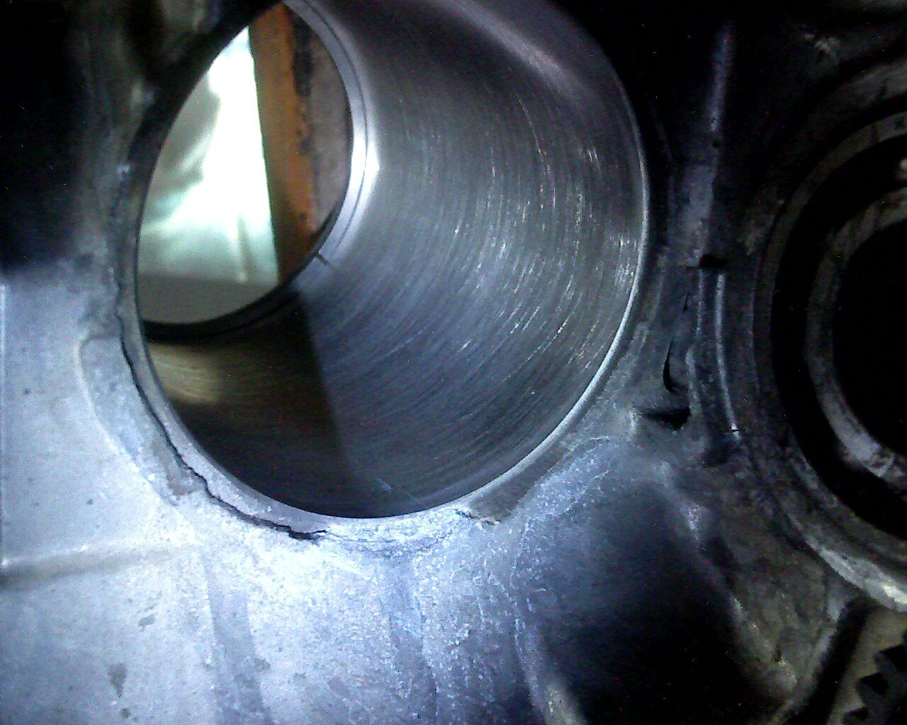

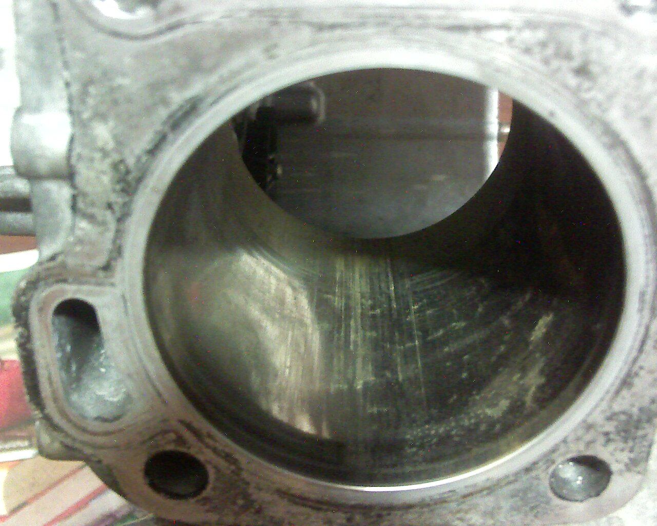

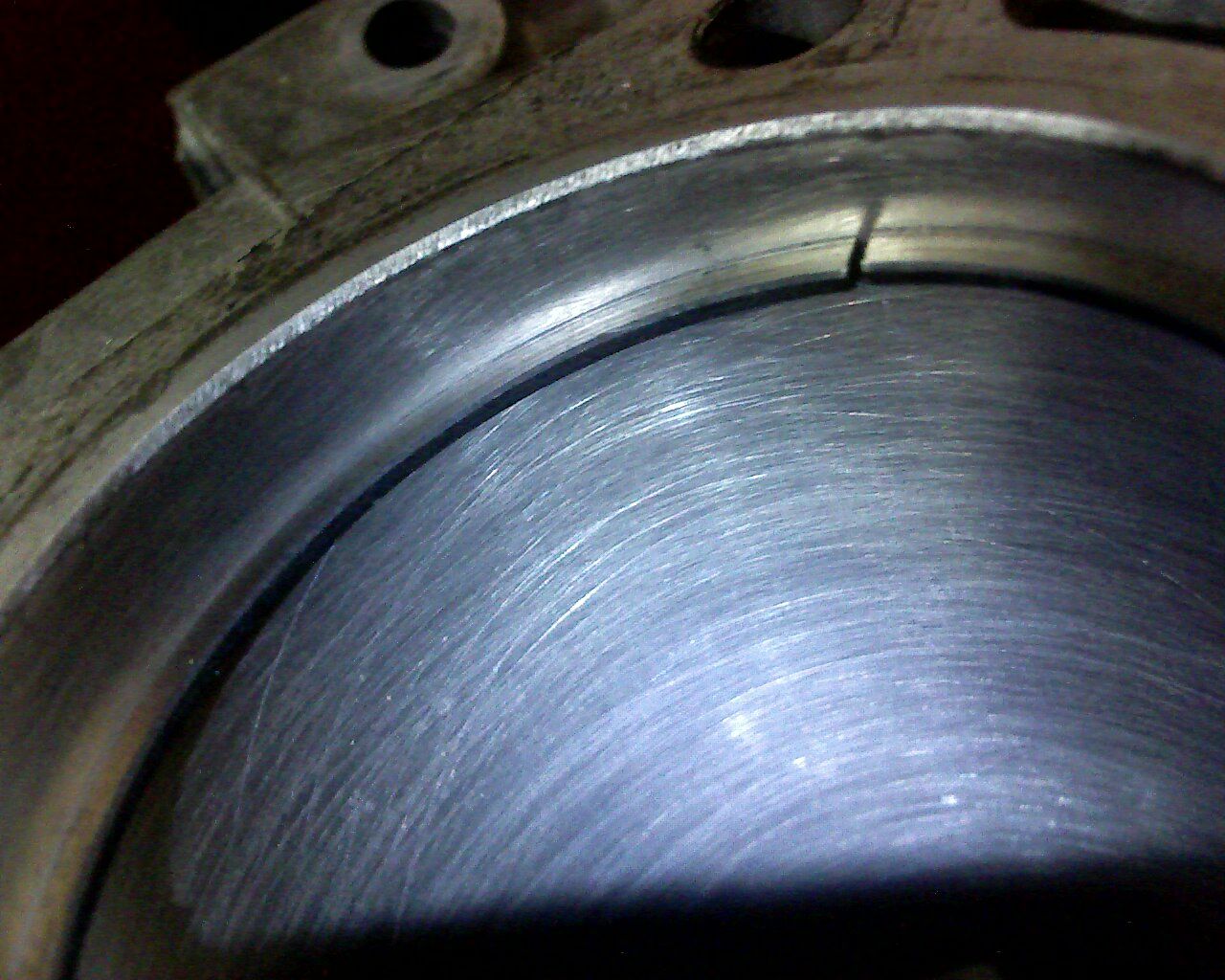

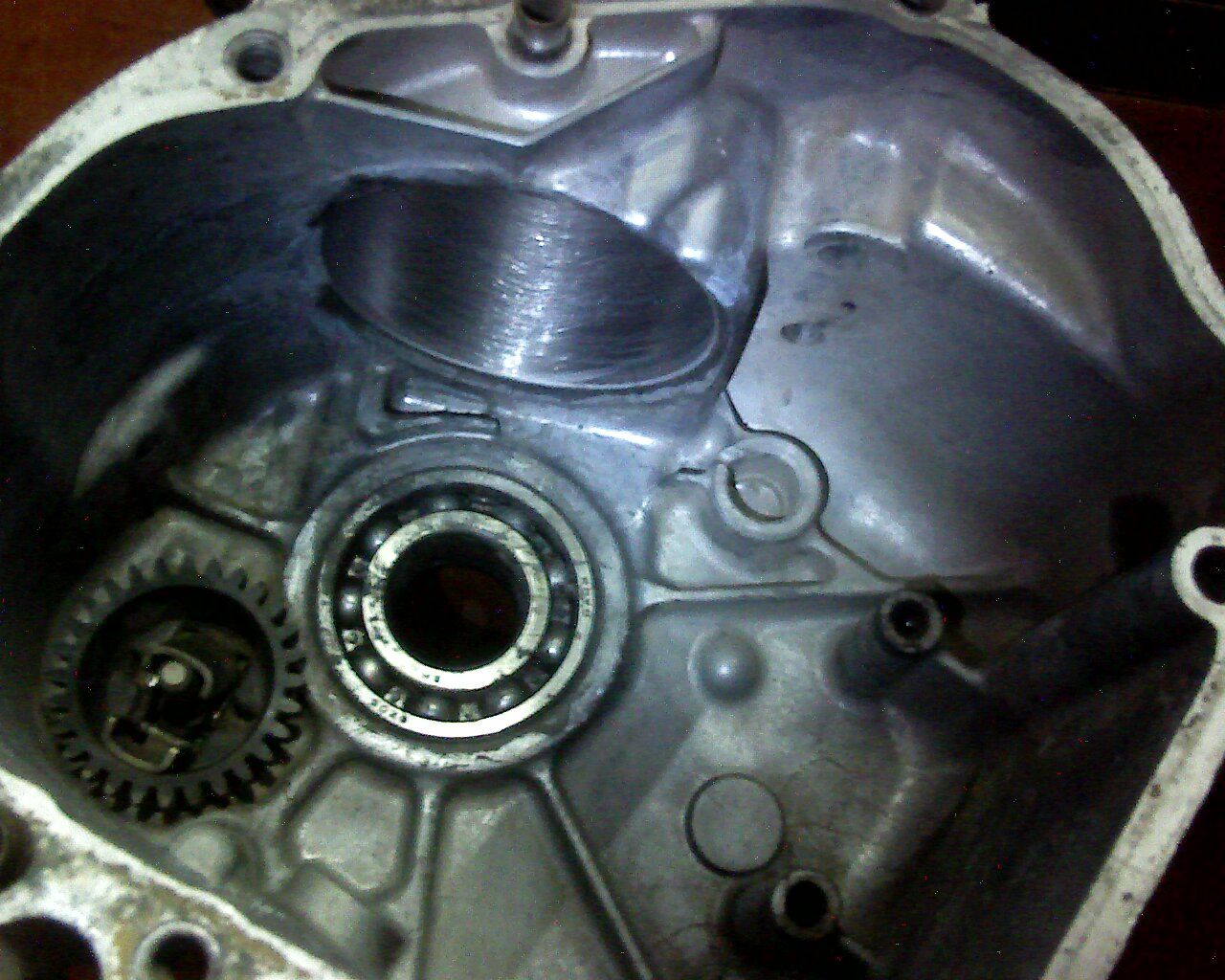

На блок - картер хонды 200 СС от квадроцикла сделал КЕП.
Заморочка в таких блоках, сложно выставить на хонинг и
вверху чугунной гильзы пару мм алюминия изолировать от эл.

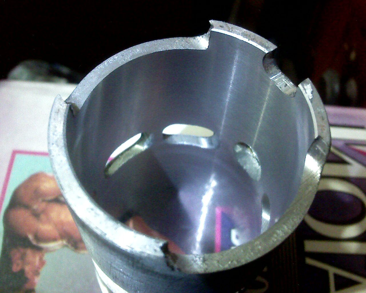

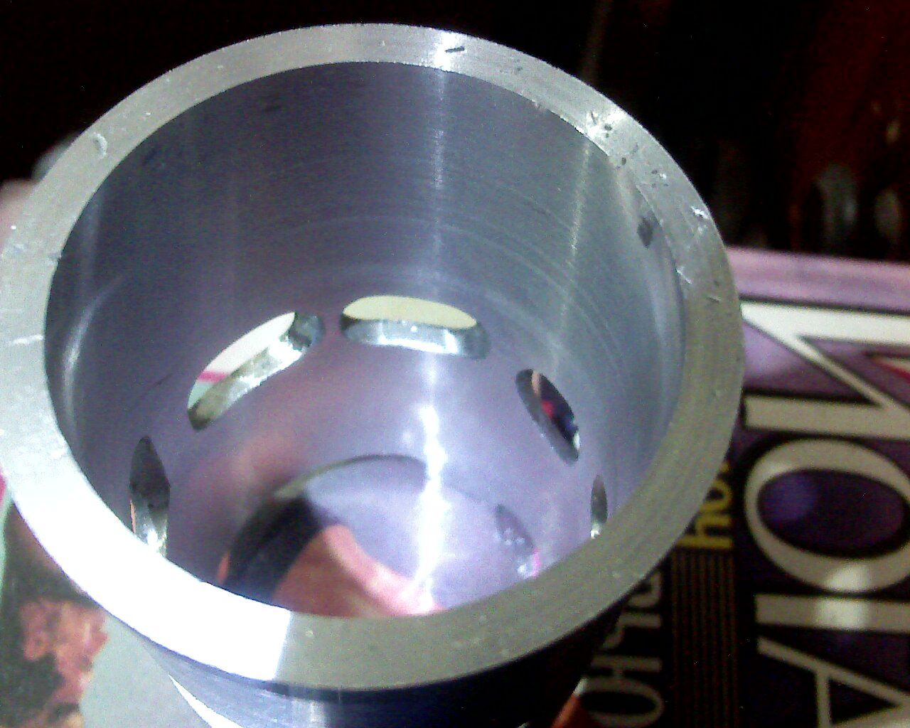

Предстоящая гильза на покрытие, для движка малой авиации, сейчас делаю оправки.
В случае применения МДО потребуется удаление чугунной гильзы расточкой, запресовка алюминиевой гильзы, предпочтительно из Д16 или Ал-10. Защита поверхностей от МДО осуществляется установкой пластин из фторопласта 4.
  Вполне возможно нанесение такого покрытия на стенки гильзы.
И как Вы себе это чисто технически представляете. Не проще ли поставить титановую азотированную гильзу, т.е. уже из нитрида титана
В таком случае нужна будет хонингование алюминиевой гильзы,
специальные бруски и хонинговальная головка с малым прижимом,
возможно замена СОЖ на специальное для ал.

У МДО пористая структура, отличная от кристалла, если ал. легирован,
то лигатура также войдет в оксидный слой, что не добавит твердости.
ИМХО если гильзовать то лучше гильзой из электротехнического относительно чистого  ал.

Подобная точка зрения, не более чем за уши притянутая теория. Чугунная гильза никогда плотно не ложится в расточку, более того, не однажды наблюдал, как она вся покрывалась "странными пятнами". В зонах повышенного удельного давления на блок эти  пятна указывают пустоты под запрессованной гильзой. Сама гильза начинает напоминать поверхность, у которой на разных участках, разная степень отражения. Да и чему удивляться, ее толщина лежит в пределах 1.25 - 1.75. Титан в три, в четыре раза имеет меньшую теплопроводность чем чугун, соответственно меньше нагревает блок, тот соответственно меньше расширяется.

В картер хонды, фото на это станице, чугунная гильза вклеена в алюминиевую рубашку. Бывают гильзы залиты алюминиевой рубашкой как на мотоциклах "Урал", но как правило геометрия в комбинированных
вариантах сильно гуляет от температуры.

Тут даже спорить не надо. Лучше всего МДО происходит на сплавах содержащих в своём составе медь в районе 4%. При МДО образуется корунд и небольшие примеси шпинелей которые окрашивают покрытие в тёмный цвет. Тёмный цвет покрытия благотворно сказывается на рабочий процесс в цилиндре. Так что ИМХО нужно применять осторожно, вы имеете дело с химией, а там много всяких "аномалий".
