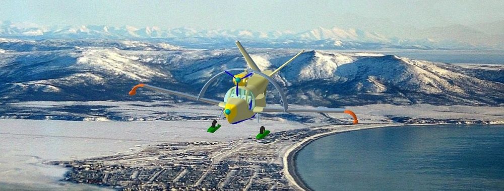

а можно так...
    95 КБ · Просмотры: 608
Хенрик , а Хенрик ! А сами вы юзали этот планетарный редуктор и что , действительно можно нахаляву получить 20-30% тяги дополнительно , по сравнению с обычной схемой редуктор шестерёнчатый (ремённый) - винт ?
-"на халяву" ничего не бывает...
=первый винт работает "нормально",ускоряет поток до какой-то скорости и создаёт тягу...
=второй винт дополнительно его ускоряет ,увеличивая результирующую силу тяги.
в "обычной" соосной схеме картина подобная,но очень трудно
так подобрать их параметры,чтобы задний винт не тормозил передний.
ЗЫ=присмотритесь траектории дыма !

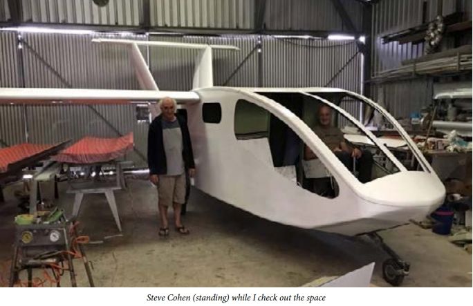

«Космический корабль 2 был спроектирован и построен с нуля менее чем за два года легендарным австралийским авиаконструктором Стивом Коэном. Самолет полностью построен из композитных материалов. Он оснащен двигателем Rotax 912, мощностью 100 л.с. и движется со скоростью 85 узлов при мощности 75%. Он зарегистрирован в Recreational Aviation Australia как самолет любительской постройки. Он разработан как летающий плавучий дом. "
Сив Коэн 1950 г.р., серфингист, дельтапланерист, всю жизнь строит самолеты. Тут биография:
