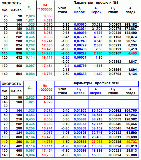

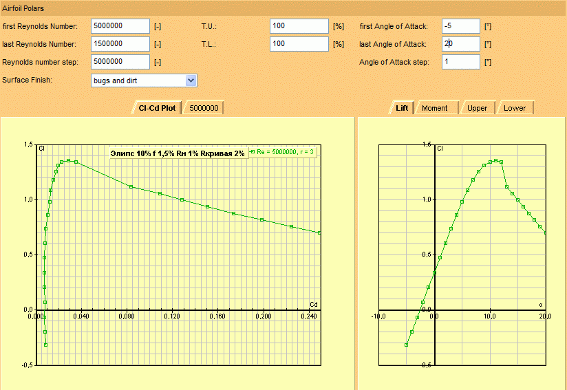

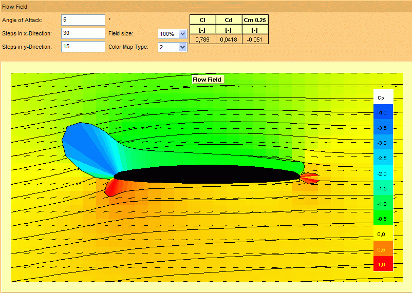

И в заключение приведу поляру того профиля диска. Точнее не диска, а бесконечно длинного профиля с профилем той фигуры вращения, которая образует дисковое крыло.
Пришлось много помучиться с формой профиля. Но мои усилия привели к очень хорошему результату, естественно с точки зрения компьютерной программы.
Можно посмотреть на начальные параметры не мной разработанного профиля (под №1) и после нескольких изменений уже моего профиля (под №10). Разница существенная.
Вот поэтому я намерен все решать внвчале через компьютерные программы, а уж потом летающую модель прежде чем браться за напильник и "стругать" первый летающий образец.

На простом пакете анализа плоских профилей JavaFoil. (Который, кстати,  выдает описание профилей в обычном текстовом формате Блокнота, то есть - .txt, а не .dat, как хотелось бы.)

Который, кстати,выдает описание профилей в обычном текстовом формате Блокнота, то есть - .txt, а не .dat, как хотелось бы
Попробуйте переименовать .txt в .dat, либо откройте .dat файлы в архивах, которые я выкладывал выше, в блокноте виндовс и сравните с тем, что выдает JavaFoil.
