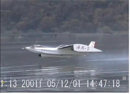

Хорошо, сейчас симуляторы есть, в детстве когда-то мечтали с друзьями, обсуждали и такой вариант - крыло в плане близко к квадрату, тянущий винт, на выносных балках впереди ГО, т.е. утка-экраноплан.  Увы, как-то даже до моделек дело не дошло, других дел хватало, а нынче кто мешает на симуляторе прогнать?
зачем моделировать?
вот летают..
http://www.youtube.com/watch?v=gyLwK7Akx2I&feature=related
    20,4 КБ · Просмотры: 156
Не пойдёт, у него переднее ГО обдувается. Управлять таким большой гемморой. Да и не столько это ГО по сути, а больше просто пилон для СУ. Скорее всего там рулят задней кромкой основного крыла.
Однако, спасибо за инфу, значит не дураки мои друзья авиамоделисты были в детстве .

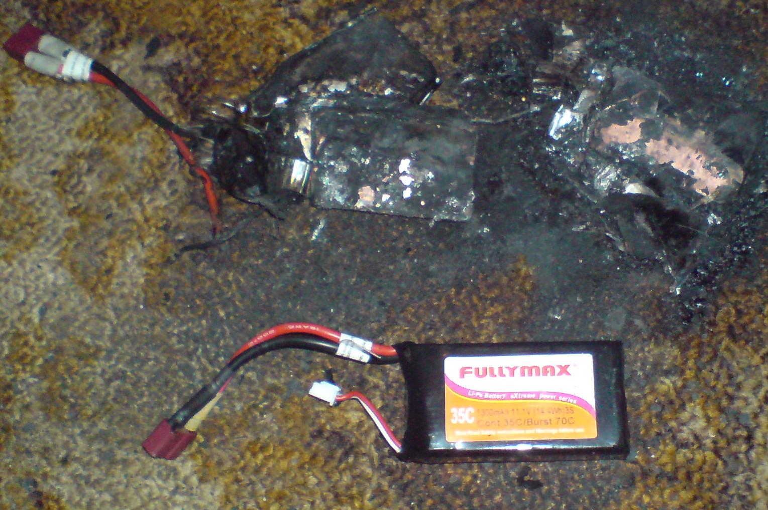

И первые неприятности - сгорел почти в руках аккумулятор Fullymax. С трудом загасил...
Аккумулятор стоял под зарядкой - вдруг вспучился и зашипел. Отключил. Лежал на столе - и загорелся...

даа, 🙁 друг что привез мне аппаратуру предупреждал что полимерные аккумуляторы запросто взрываются, и посаветывал прочитать на модельном форуме про обращения с ними, там свои заморочки, вообщемодно понял аккумуляторы подсоединять последними и сразу после полетов отсоединять

-наверно лучше использовать железо-фосфатные
\не горят\...

Как правило горят они от превышения допустимого тока, если конечно изначально не туфтовые. Против этого стоит сделать ограничитель тока на полевиках, так называемый генератор тока. Но тогда уже придётся осваивать и электронику.
Мдаа, а кто нибудь схему ограничителя подскажет?
Сгорел аккумулятор на подзаряде (устройство Imax B6-Pro).

не может от исправного зарядника сгореть, сам пользую два аналогичных, наверное неверно выбрали тип акб, или программу по зарядке или напряжение ток,(хотя напругу он орать будет) а вот тип батарей оч возможно, есть там все ограничения(умные китайцы их туда все положили).....
С уважением.
Даа, возможно, что где-то и ошибся.
Хотя началось все с того, что гонял модель на подвесе дома - и посадил аккумулятор до  4 вольт. Что говорят очень мало.
И непонятно, стоит ли в управлении двигателем нужное ограничение, которое отсекает батарею при напряжении ниже допустимого. Или это надо делать самому через дополнительный ограничитель.
Хотя - по идее - должен стоять.
Подключил на зарядник. Тот сказал что напряжение очень низкое. И работать - подзаряжать - не стал. Посоветовали переключиться с режима LiPo на NiCd и столкнуть до 9,6 вольт. Что и сделал. И переключился снова на родной режим LiPo. Пару раз нормально подразяжался.
А потом - взорвался...
В регуляторе надо запрограммировать отсечку,  и выбрать тип акков...Цепь при зарядке; силовая, + балансирный разьем, программа Li-po balance, напруга 11,1(3sell), ток заряда не более 1,3 ампера...Глубокий разряд это смерть батареи однозначно...хоть и отсроченная...
