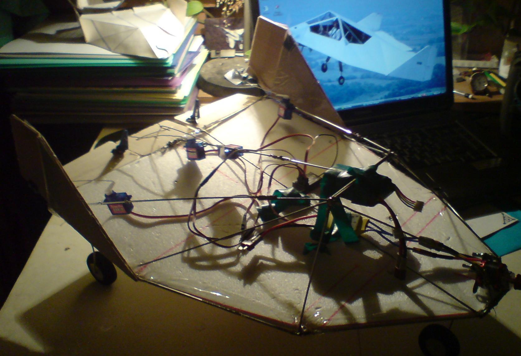

Навесил все радиоправлние!
Осталось обшить - и на пробежки!

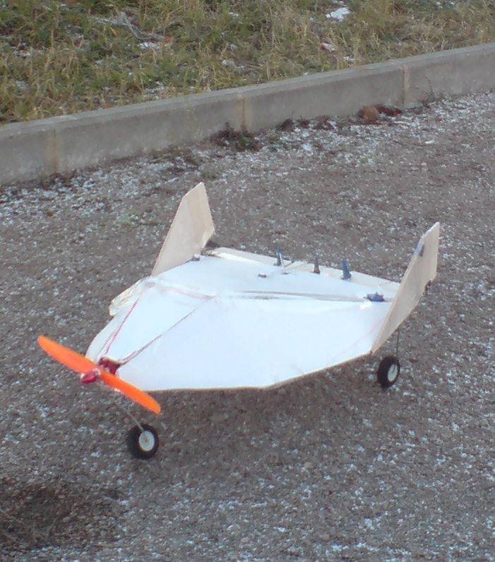

Фото с первых пробежек.
Пробежки сделал, почувствовал что взлетит, но поднимать не стал.
Опыта управления нет.
Да и ветер был сильный, на земле несколько раз переворачивало.
И площадку надо искать побольше.
А то "убью" либо иномарку, либо детей.

Моделистов нада нанять, но только действительно кто летает, а не балаболит, сами убьете даже летающую модель без опыта,а еще настроика нужна по результатам облета, расходы экспоненты и проч....
С уважением.
Сколько взлетный вес?
Рули направления будут крайне неэффективны, можно выкинуть...
И три машинки которые отв. за Р.В. и элероны можно превратить в два с помошью элевонов(всего две рулевые пов-ти вместо трех), только аппаратуру надо с микшером элевоны или микшер отдельно(дешевый 3 долл, у кетайсев есть).
С уважением.

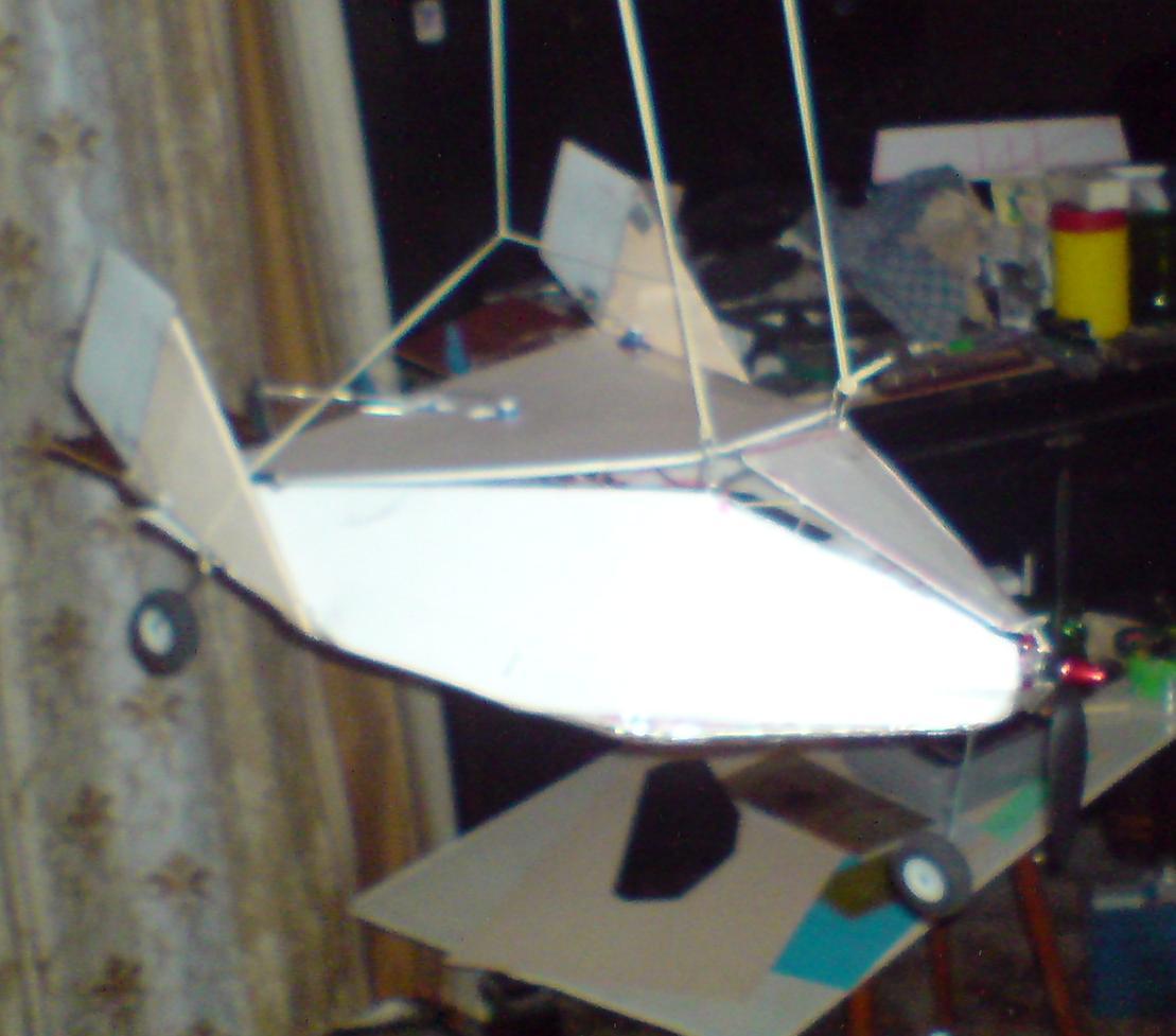

Взвесил модель - получилось 500 грамм.
Советуют уменьшать
И подвесил дома на резинках, чтобы почувствовать управление.
Гоняю с мотором - вертится вокруг оси на рулях направления.

Проверил также режим зависания.
Под большим углом подвешивал так, что задние колеса на земле. Включал мотор, и, страхуя резинкой сзади - приподнимал.
(Снимок есть на Файсбуке. Здесь - некоторая морока по подгону файла снимка под размер в 200 кбайт)
То есть - явно видно, что полетит.
Вопрос умения управлять и устойчивости.

При вынесенном назад оперении увеличивается плечо ГО и соответственно меньше уменьшается общая подъёмная сила планера. Кроме того, отклонение задней кромки крыла вверх, особенно при даче ручки на себя, резко уменьшает подъёмную силу. Это было отмечено ешё в 30-х годах на первых бесхвостках.
По хорошему, надо бы рассмотреть и вариант с хвостом, наподобие ската.
Пока моделируете, мечтать не вредно 🙂.
Вынос оперения на ферменной конструкции ненамного испортит и так не самую лучшую аэродинамику, здесь ведь главный выигрыш в другом.
