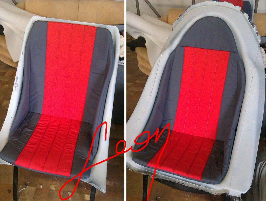

кресла "слепили" на очередной ТАНДЕМЧИК - теперь применяем уголь (частично на ТАНДЕМАХ), выиграли процентов 20%  веса  :🙂 также облегчили набор седушек - опять процентов 10% выиграли  :🙂 там сто грамм, тут сто грамм...на аппарате килограммы  😱
Что то совсем малобюджетно смотрится???!   😱
Не все золото что блестит !
Что именно вам показалось малобюджетным ?
- Карбон и карбон-кевлар волокно ?
- Импортные водоотталкивающие ткани ?
- Легкий наполнитель ?
Одно из кресел не обрезано и они загрунтованы в матрицах
Лучшее из этих МДФ макетных матриц не выжмеш, снимем нормальные матрицы будем гелькоутить  😉
А пока под покраску  🙁
ресла "слепили" на очередной ТАНДЕМЧИК - теперь применяем уголь (частично на ТАНДЕМАХ), выиграли процентов 20%  веса также облегчили набор седушек - опять процентов 10% выиграли там сто грамм, тут сто грамм...на аппарате килограммы
А паралончик как у фрицев полтора сантиметра?Через полчаса  полета зад начинает зудеть от такой экономии ! Через час слазиешь как с дубовой табуретки,а некоторые летают на дальняк....,представляю их впечатления!
У нас не поролон, но думаю та же табуретка будет через час полета ....
Какие мысли - делать объемные ковши ? Не практично обслуживать такие чехлы будет, тяжело и дорого  ...
отдельными накладками из ковриков туристических в чехлах на липучке, - дёшево, практично, и пятая точка спасибо скажет на дальняке, - поролон если, то толстый кресельный с авто или гражданских самолётов, с ним мягко, но габариты вырастают 🙂
JAKONYA сказал(а):
Надувные матрасики надо ложить,
🙂  а если сдуется в полёте?
подкачивать постоянно... резиновые тяжёлые, пвх ещё пошли бы, но переваливаться будешь с "ягоды" на "ягоду"...
Непрактично это. Турист. коврики - дёшево, надёжно, легко и сердито, сервисные затраты - ноль.  🙂
