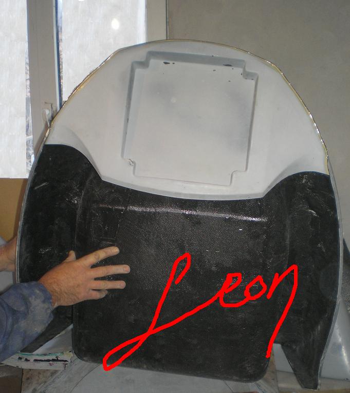

очередная корочка на ТАНДЕМ и кресло, первая корочка сделанная в новой мастерской, нашей командой, 11 кг...кое что надо усилить, кое что убрать и облегчить  😉
кресло - 3300 грамм  😉
