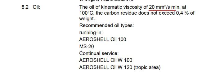

Ну вот у этого масла Вязкость кинематическая при 100°С: 18.
Что гораздо ниже чем у мс-20
И конкретно с этим производителем я бы не связывался, уж лучше мс-20 от того же лукойл а, чем синтетика розлттая в балашихе у неизвестного производителя
И конкретно с этим производителем я бы не связывался, уж лучше мс-20 от того же лукойл а, чем синтетика от неизвестного производителя
Вроде там 20

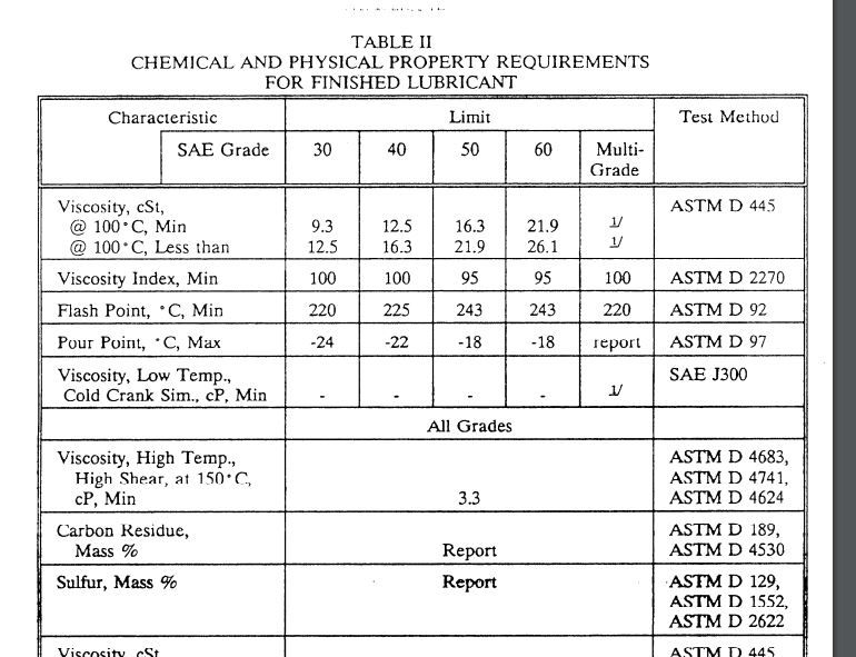

Тут другой документ нашел...
Есть такой самолет ЛА-8 там два вальтера.
таки там написано мало
Масло: по спецификации MIL-L-6082E – без присадок, или
по спецификации MIL-L-22851D – с присадками
Вот этот стандарт
И там линейка масел по sae от 30 до 60
Надо уточнить какое надо..

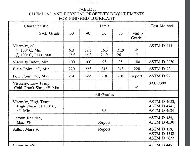

Вот этот стандарт
В общем выходит можно любое масло с вязкостью по SAE не ниже 30 лить.
