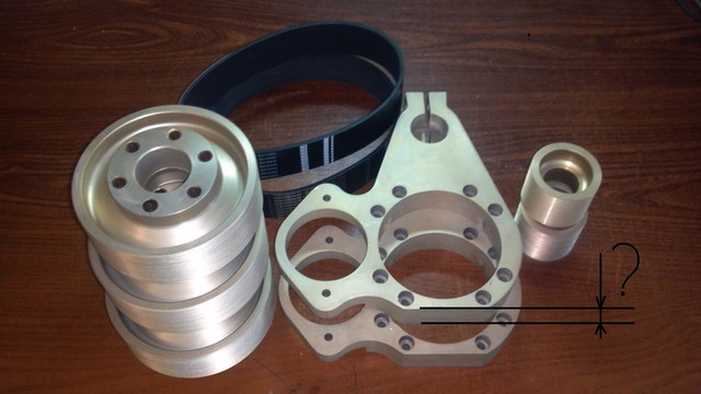

Можно ли из оси ступицы заднего колеса ваз делать тянущий редуктор ?
allyouheaven
На сколько я понимаю в этой теме редуктор толкающий  https://paraplan.ru/forum/topic/120421
Как изменить чертежи чтобы сделать тянущий и можно ли вообще ? ( имеется ввиду с посадкой подшипника на ось ступицы)
для редуктора под винт, нужен радиально упорный подшипник,
хотя бы один их двух.
А штатный на ВАзах обычный (радиальный)
Переверни конусный подшипник, доработав посадочные места.
Когда разбирался с редуктором на Хирт ф33, узнал что ставят обычные радиальные не упорные подшипники.  Нагрузку держат.
А какая нагрузка на ВАЗовские подшипники ступицы в повороте на скорости?    Поболее чем тяга винта.  И ни чего работают.
Ребята, шариковые подшипники являются радиально-упорными. 306 подшипник вполне будет держать усилие от тяги винта. Вот только запирается он на полуоси кольцом посаженным с натягом (на горячую). Если технология посадки соблюдена, тоже вполне выдержит. Вот только как то стремновато...
Судя по чертежу - речь о заднем подшипнике переднеприводного таза. Там шариковый двухрядный радиально-упорный подшипник.
Тьфу, а мне что то про классику померещилось. Прошу прощения. Но все равно, к подшипнику вопросов быть не должно. Нагрузка пойдет на стопорное кольцо. Вот буртик там жиденько выглядит...
а стопорное кольцо сможет нагрузку в 120 кг держать? если сможет то и переделывать чертёж то не надо прям так и оставить. Если стопорное кольцо не будет держать и придёться вытачивать упор, сколько должна быть минимальная толщина ( 1см хватит?),  материал д16т
Если растояние будет больше 1 см то там наверное растояния оси  не хватит чтобы подшипник влез

то есть как чертеже будет достаточно? а фаску надо убрать или оставить?
Да. Только я бы увеличил этот размер хотя бы до 5...6 мм. Там ведь он дается исходя из предположения об изготовлении из стали.
Хотя - и не обязательно. Нагрузки то намного меньше допустимых. Так что - оставляйте 4,5
А почему бы и не оставить фаску? На прочность она практически не влияет, а вес хоть чуть снижает, да и руки резать острая кромка не будет.
а какая должна быть толщина дюралевой плиты? а то там как в теме про paraplan к стальной раме крепиться ось. можно ли тянущий редуктор делать по принципу вертикальной плиты крепящейся к картеру ? или так только толкающие редукторы делают ?
