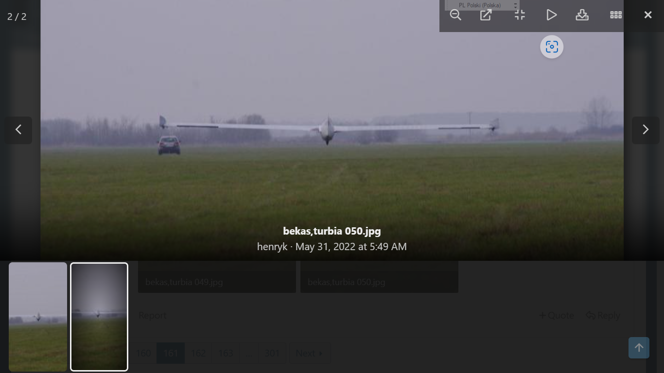

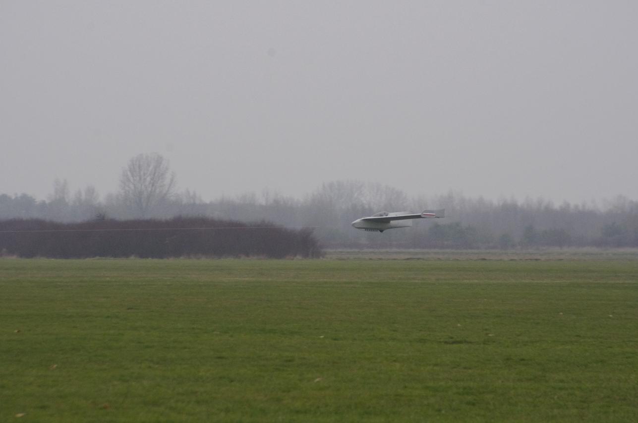

=удлиннение 15 , АК больше сотни...
BEKAS 1-A, 2013...
Генрих, Вы живете в стране собственных грёз.
Аэродинамическое качество определяется как отношение подъемной силы к силе сопротивления, а не так как Вы это делаете деля горизонтальную скорость на скорость снижения.
Так вот, сила сопротивления складывается из силы сопротивления крыла и сопротивления всего того, к чему прикреплено это крыло, включая сопротивление интерференции всяческих частей летательного аппарата.
В свою очередь сопротивление крыла складывается из сопротивления трения поверхности крыла, сопротивления формы профиля и индуктивного сопротивления.
Наименьшее сопротивление крыла наступает тогда, когда индуктивное сопротивление крыла равно сопротивлению трения и формы крыла. А наименьшее сопротивление всего летательного аппарата наступает тогда когда индуктивное сопротивление крыла будет равно всему остальному сопротивлению.
И Вы будете продолжать настаивать , что индуктивное сопротивление было равно одной двухсотой от веса летательного аппарата?
Тогда Вам прямо надо проследовать к учебникам и наконец таки разобраться что есть из себя индуктивное сопротивление, от чего оно зависит и как оно вычисляется.
Не позорьтесь своей безграмотностью.
