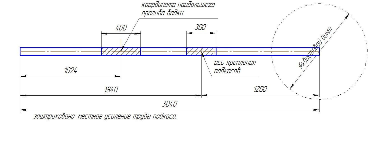

Здравствуйте!!! Евгений , вот замерял размеры конструкции хвостовая балка . Дюралевая Д-16.т  800 стенка 2.5мм . Подкосы хвостовой балки дюралевые Д-16.т  32 стенка 1.5 .Крепление подкосов на фюзеляже на ширине 550. На чертеже показан размер хвостовой балки без редуктора , он еще не готов . Какой длины лучше сделать подкосы хвостовой балки ? От центра рулевого винта до земли у меня получается 1280мм , не низковато ли  , или нормально ?​

Александр! я бы вот такубю балку изготовил.
Про подкосы:найду выложу формулу прикидки собчтвенной частоты подкоса.
