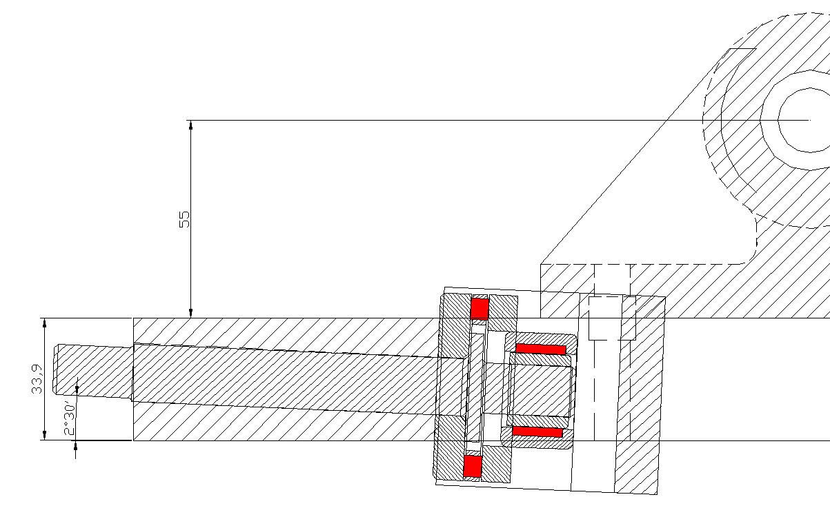

Здравствуйте !!!  Вот например у Дмитрия из Самары осевой шарнир имеет угол установки 2 градуса 30 минут . И сть ответ что стабильность на висеннии и общая стабильность аппарата значительно увеличится . :~)
Приветствую!
Если речь идёт обо мне, то я проживаю в Тольятти. 🙂
А по поводу угла конусности втулки несущего винта не стоит сильно заморачиваться,
угол в 2-3 градус для каждой лопасти практически универсален.
Его основное назначение уменьшить изгибающий момент в комле лопасти и в осевом
шарнире, сама же лопасть в силу своей упругости будет занимать нужное ей положение
независимо от того присутствует на втулке угол конусности, или нет. Так как режимы полёта
вертолёта меняются, то и угол конуса меняется. Робинсон решил эту задачу установив каждую
лопасть на отдельный горизонтальный шарнир, но большинство конструкторов не считают нужным
усложнять конструкцию и устанавливают лопасти под наиболее оптимальным для большинства режимов
полёта углом конуса.
Здравствуй Дмитрий!!! Так какой мне делать угол или делать ровно горизонтально . Прислушаюсь к вашему совету !
Нужно ещё сказать, что угол меняется в зависимости от массы лопастей и оборотов
несущего винта, так что  2 градуса больше подходят для тяжёлых оборотистых винтов ( более 200м/сек.)
а 3 градуса для лёгких низкооборотных (160-180 м/сек.)
По всему выходит, что 2.5 градуса наиболее оптимальная величина.

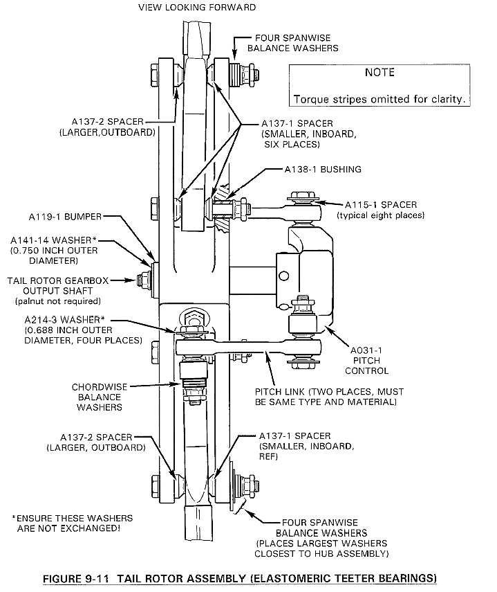

Кстати на рулевых винтах конусность так же присутствует, но там она как правило не превышает
1 градуса. На маломощных машинах ей пренебрегают.
Для примера рулевой винт R-22.

Здравствуйте!!! Дмитрий есть еще вопросик . Нигде не нашел информацию - есть ли разница . Вот у вас тоже сделано так , вал несущего винта  , сверху отверстие под палец на нем крепится горизонтальный шарнир лопасти винта . Этот горизонтальный шарнир с осями получается ниже пальца на валу . У вас вродебы вниз  30-50 мм от центра пальца   до горизонта лопастей.  Подскажите какое лучше расстояние ?
Александр здравствуйте!
Честно скажу, что точного и аргументированного ответа на вопрос о величине выноса
горизонтального шарнира у меня нет, умные книги трактуют его наличие  необходимостью
совмещения на одной линии оси качания лопастей и линии центра их масс, но совершенно не
объясняют существование конструкций втулок с совмещёнными общими горизонтальными шарнирами.
Для примера можно посмотреть втулку Артемчука Василия, или втулку Джидж Кай, автор augen  в миру Евгений. 🙂
Втулка Евгения кстати не имеет ни только выноса горизонтального шарнира, но и угла конусности.
Я в своей работе исходил из величины которая принята в большинстве аналогичных конструкций с несущим
винтом приблизительно такого же диаметра, ничего ужасного думаю не произойдёт если размер будет несколько
иным. Эскиз своей втулки и втулки Артемчука я выкладываю.
