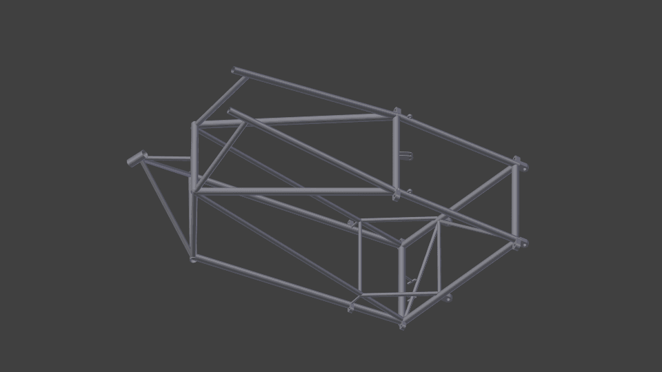

Всётаки будет намного лучше если поддон картера будет практически на уровне верхних труб, разверните моторчик цылиндрами вверх. Делать,  так делать хорошо. Нижние лонжероны балки я опустил бы вниз к нижним трубам
Двигатель я перенес ближе к центру самолета, удлинив вал. Такая компоновка улучшает центровку.

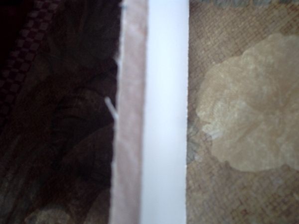

Есть идея использовать пластиковые сендвич-панели для обшивки крыла, хвостовой балки и фюзеляжа.
У кого-нибудь есть опыт использования подобного материала?
Вот фото образца.

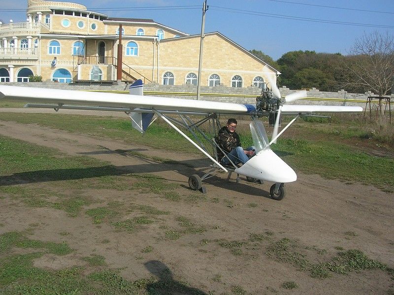

Послушайте.Что то вы все усложняете -такое нагромождение труб. Возьмите за пример: тянущий винт. высокоплан. шасси мощное
Понимаете все дело в отсутствии дюраля.
При наличии дюралевых труб нужного диаметра я бы не заморачивался, а собрал бы PonyMax или подобный Вашему.

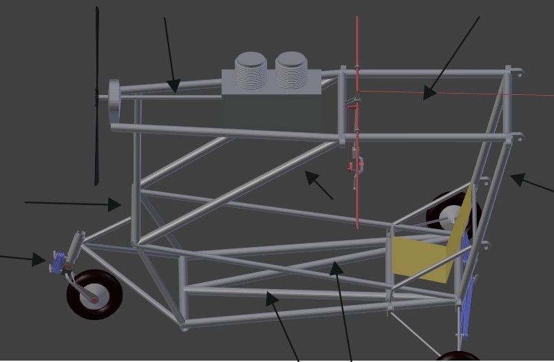

Судя по всему Вы довольно поверхностно знакомы с сопроматом. Действительно нагромождение.
Например вопрос.
Какую роль выполняют V-образные раскосы в полу? Лучше-бы за спиной так расшить и усилить кабан центроплана.
Ладно там, с Икс-планом... в конструкции полный армагендон. Удлиненный вал...? Тогда-уж и мотор в ЦТ можно втулить, а не навешивать его с носа.
По раме - попытайтесь представить какие нагрузки и куда направлены их векторы, там и трубы будут в тему.

Да Вы абсолютно правы, я по профессии инженер-электронщик, и с сопроматом хоть и знаком но недостаточно хорошо. Хотя и имею опыт сварки подобных конструкций - это рамы для колесных вездеходов. Требования к раме во многом схожи - малый собственный вес ,большая грузоподъемность(не менее 500 кг) и высокая прочность на скручивание и поперечный изгиб. При всем при этом вездеход должен плавать за счет колес - это непременное условие, иначе теряется весь смысл.
Спасибо за замечания, Вы правы трубы с пола следует убрать. И надо подумать об усилении центроплана.
А длинный вал - как вариант, я бы и сам не хотел так делать., и наверное не буду.

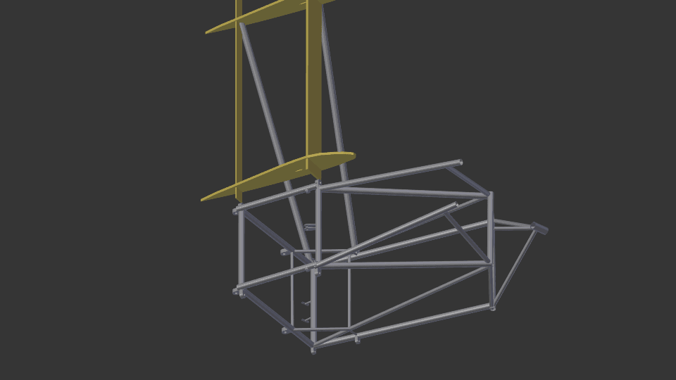

Ну вот переделал вот так.
А кабан центроплана приобретет необходимую жесткость после навеске двигателя, т.к. моторама и кц представляют собой паралерограмные связанные конструкции, и перекрывая одну из них (мотораму), тем самым замыкаем вторую.
    11,6 КБ · Просмотры: 146
Боковые нагрузки ничем не воспринимаются. Моторама тоже не воспринимает боковые нагрузки. Вы выложите компоновочную схему с размерами, укажите лонжероны, подкос(ы), размеры кабины.
С точными размерами пока не спешу.
