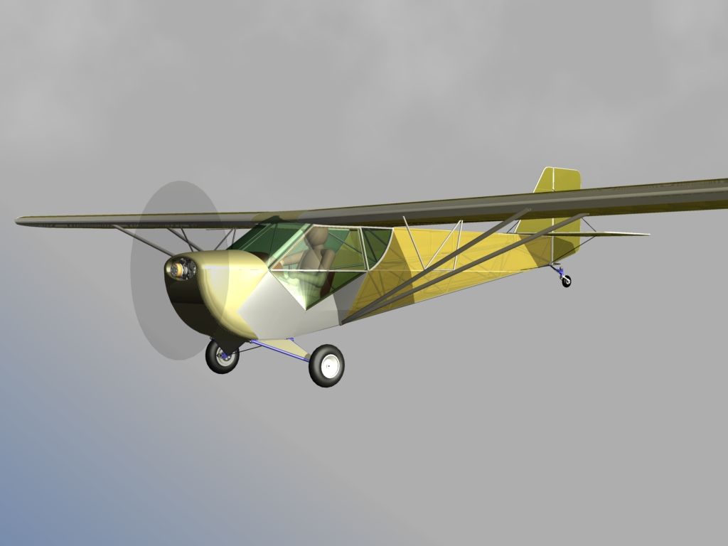

скажите какой самолет Вы выбрали за основу при постройке своего
Скажу. Пайпер кэб.
Сначала, вообще, была идея разработать на основе и из материалов Аэропракт 22, только в одноместном варианте. К тому-же материалы и комплектация труда-бы не составила, но познакомившись с производством и вникнув в свои пожелания, понял - не своевременно. Пайпер мне подходит по большей массе показателей. Вот его и преобразил по своему. Кое что оставив как есть, а многое подогнав под свои, скажем так потребности.
Получил в итоге нечто вот такое.  🙂
    33,2 КБ · Просмотры: 137
Красавец. А сопряжение верхней части лобового стекла и лобика крыла-лобик как кепочка выпирает вперед?
Да получилось отлично. Фюзеляж как я понял сварной и деревянное крыло.
Если не секрет, чем обшиты фюзеляж и крыло, и каков вес фюзеляжа.
Дмитрий, весьма симпатичный самолет.
вот только не понял, он уже построен или
это только чертежи?
Если уже готов, то интересно, как происходит
посадка, а самое интересное как выбраться.
У меня нечто похожее получилось, так вот если
пилот приличных габаритов то сесть ещё можно,
а выбраться тяжело...
Если это чертежи, то стоит об этом задуматься.
