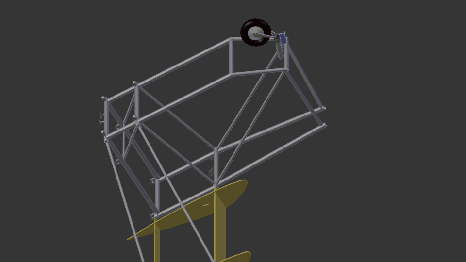

Ну, у вас сила от переднего подкоса ничем не воспринимается, т.е. растягивающая сила в подкосе будет сжимать фюзеляж по вертикали и растягивать по горизонтали. Почему я спросил про размеры кабины? Мне визуально по схеме на первой странице кажется, что у вас там лишнее пространство. При такой схеме переднее колесо можно прямо на оси педалей расположить.
Спасибо насчет переднего колеса, да действительно тут я  не подумал.
Сейчас переделаю.

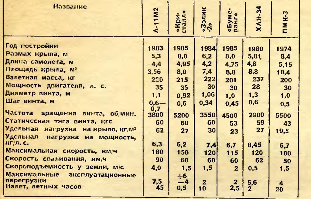

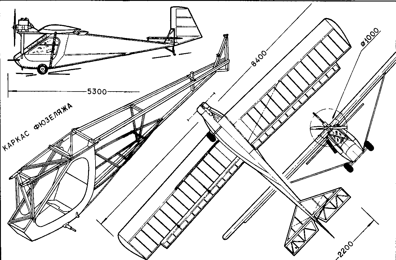

ПМК-3 и Егорыч разные самолеты. Создатели одна компания. Ему бы винт поболее. Несмотря на 30 л.с, маленький винт (D=1м)выдавал всего 43 кг на статике, но  благодаря низкой нагрузке на квадрат размаха крыла (G/L^2=2.84кг/м2) скороподъемность была 1.5 м/cек . Если повторить конструкцию, движок можно и нужно ставить 15 сильный Хирт 36.(стат тяга винта D=1.2 м-50 кг, против 43 кг у безредукторного Вихря с винтом D=1м). Вес самолета выйдет  килограмм на 25  легче(над центровкой подумать) . и получить скороподъемность 2-2.5 м/сек.  Ну это не к вашей теме. Но с рисунка можете кое что почерпнуть
Спасибо, конструкцию хвостовой балки можно повторить.
Как я понял ПМК-3 полностью деревянный?
Почти все рамы- прямоугольники или трапеции. :-/
Треугольные рамы все-таки лучше. Хотя, если рамы будут сварные- то косынки исправят положение.
Наверное имеет смысл поставить диагональную трубу в верхнюю раму кабины  и перейти на V-образные подкосы, причем нижний их узел, приблизить к точке крепления основного шасси. Гораздо проще будет считать нижние продольные балки кабины. Их изгиб (видимо для педалей)-слабое место.

И все-таки я решил полностью переделать раму, с учетом всех высказанных рекомендаций.
Вы всё-таки сделайте компоновку, определите центровку, после этого уже уточняйте ферму. На вашем рисунке пилот располагается у заднего лонжерона. Получится очень задняя центровка.
Проработал тележку. Вот наверное будет так.
представь , что будетесли усилие на колесо превзойдет все ожиданияи резиновый амортизатор пересечет прямую линиюи колесо будет напоминать убирающиеся шасси. а вообще мое мнение. тележка совсем ни куда ни годится. куча бестолково собраных труб и ни какой жесткости 🙂
Граждане, а что вы бросились в полемику! Парень просто осваивает Solid. Ну нравится ему рисовать трубки. И надо же ему сказать об этом. А самолет здесь совсем не причем. Такая ситуация уже не первый раз. А мы снова и снова бросаемся разъяснять что-то.
Я хотел за спиной установить еще и топливный бак.
Да ферма никуда не годится, надо переделать.
Да все правильно насчет тележки.
Я просто не нарисовал ограничитель хода подвески, чтобы не загромождать изображение.
Ну во первых это не Solid а Blender, который я освоил достаточно давно и хорошо.
А второе - не имею привычки и желания пудрить попросту людям мозги и при этом тратить свое время.
Я просто выбираю оптимальный вариант, а так как опыта не имею прошу совета у знающих людей.
