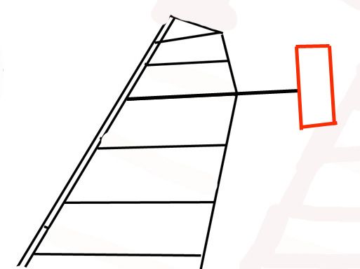

Мне не для самолета.  Хочу попробовать аэродинамическое управление дельтапланом, и с помощью такой поверхности, прикрепленной к одной из крайних лат на небольшом вынесенном назад рычаге, создавать силу, которая перекашивает крыло дельтаплана.  То есть мне от такого "стабилизатора" ничего не надо, кроме максимального изменения Су на каждый градус поворота руля.
Не хочется городить большие и далекоторчащие устройства, хочется компактности, отсюда собственно и вопрос.

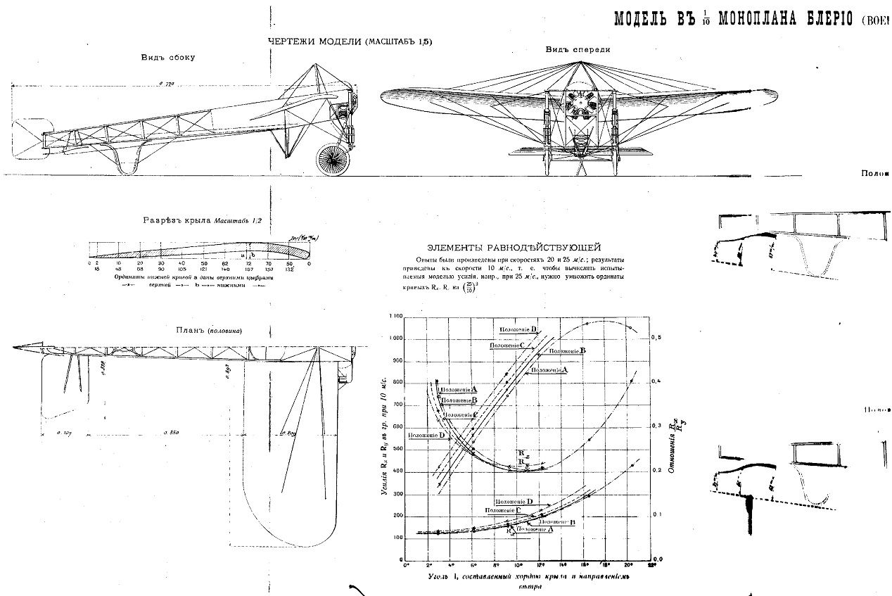

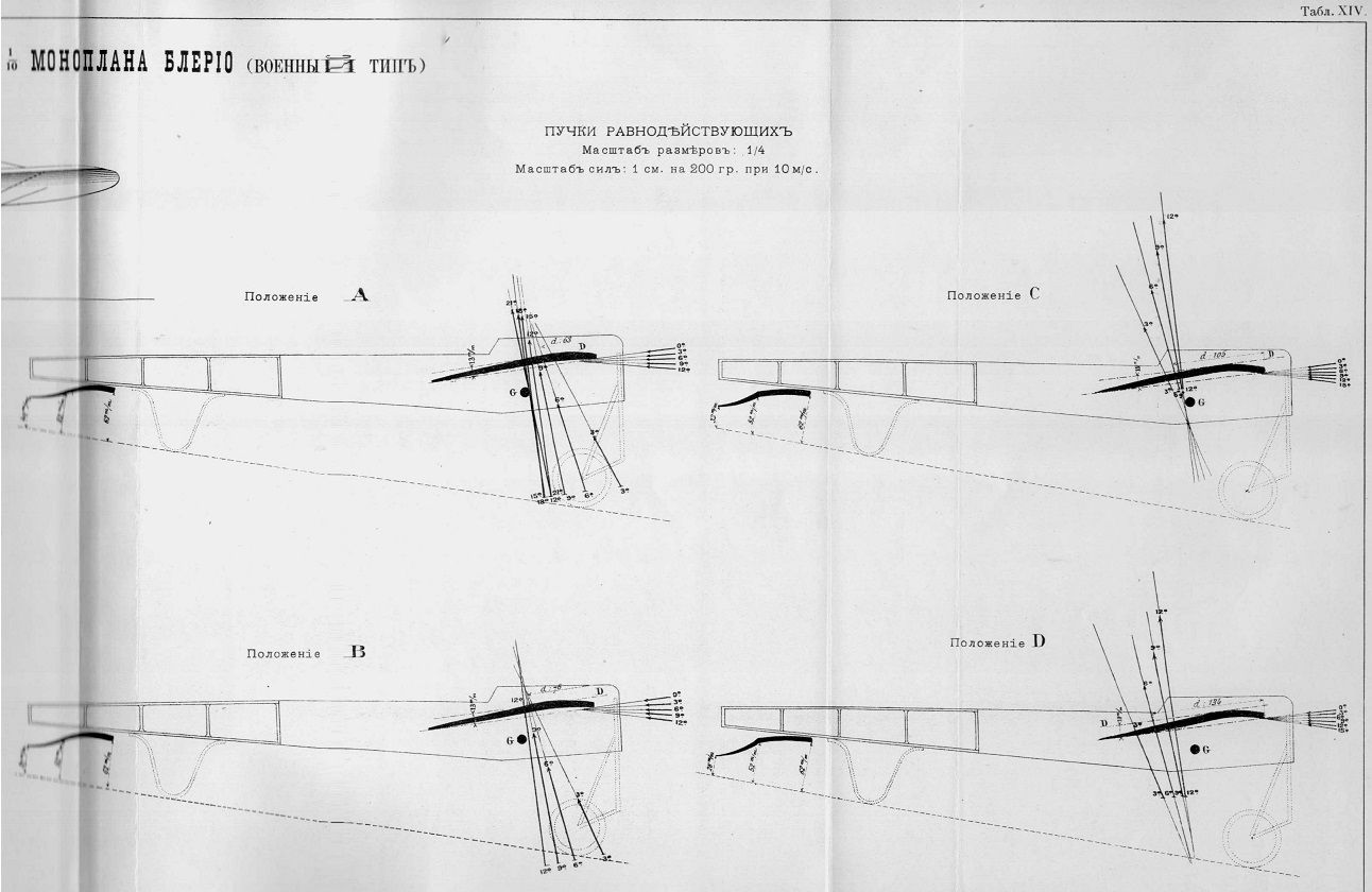

Интересен факт, что пучек сил всего самолета изменяется при отклонении руля высоты. Жаль в современных учебниках нет этого! Вот фото из книги "Новейшие исследования по сопротивлению воздуха и авиации. Г.Эйфеля 1918 г. из этой библиотеки:
http://www.lib.nau.edu.ua/oldbooksn/index.php?page=24
На чертеже можно видеть пучек относительно центра тяжести.
В положении А и B точка пересечения пучка сил всего аэроплана выше габаритов фюзеляжа - аэроплан устойчивый - руль высоты наверх поднят.
В положении C и D точка пересечения вниз опущена - ниже центра тяжести, руль опущен вниз, аппарат не устойчив продольно.
Можно сделать вывод, что сбалансирован аппарат в месте где точка пересечения векторов с центром тяжести совпадает - безразличен в продольном отношении. Интересно, что при больших отклонениях все возможные положения суммарной аэродинамической силы вообще не достигают Ц.Т.  - при руле на пикирование назад отодвигаются и уже при любом угле атаки только пикирующий момент будет. На кабрирование такой же эффект, но в меньшей степени.
Интересно, что фокус "Блерио-XI" по этим рисункам, если его положение определять как место к которому стремится сила при увеличении угла атаки - практически на центре профиля по рисунку! При опускании руля на пикирование фокус самолета также назад передвигается.

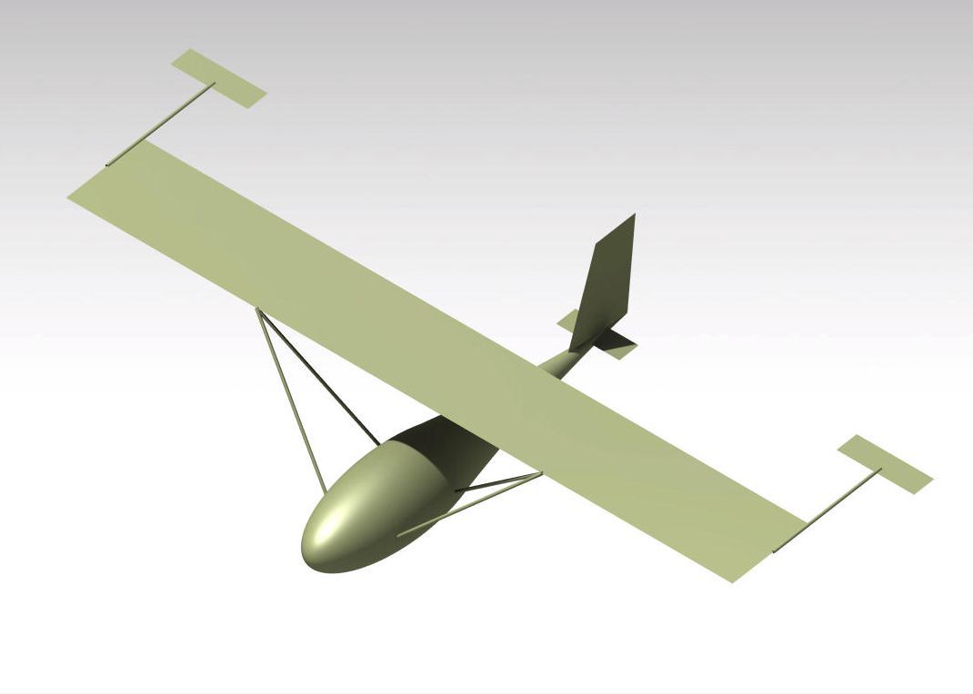

Управление крылом, подобным дельтапланному видно на фото выше. Если не видно, то можно открыть фото в полном размере. Берите и копируйте. Троса провести можно через ролики, чтоб ручному управлению не мешали.
Да это все ясно. Просто я хочу вместо тросов пусть крыло перекашивают аэродинамические силы, созданные небольшой управляющей поверхностью, тогда потребные управляющие усилия на порядок меньше - надо всего-то отклонить небольшой серворуль, как на рисунке.
Вот я и спрашивал, какую часть красного прямоугольника пустить на руль. Первоначальный замысел - сделать цельноповоротную поверхность, но как я понял поизучав вопрос, выгоднее сделать отклоняемой 20-30 процентов всей поверхности.

sun делай цельноповоротное оперение. У меня похожий диплом был- крыло с го подвешано к фюзеляжу как качеля. Сделали модельку с седьмого корпуса пускали, летала хорошо.
