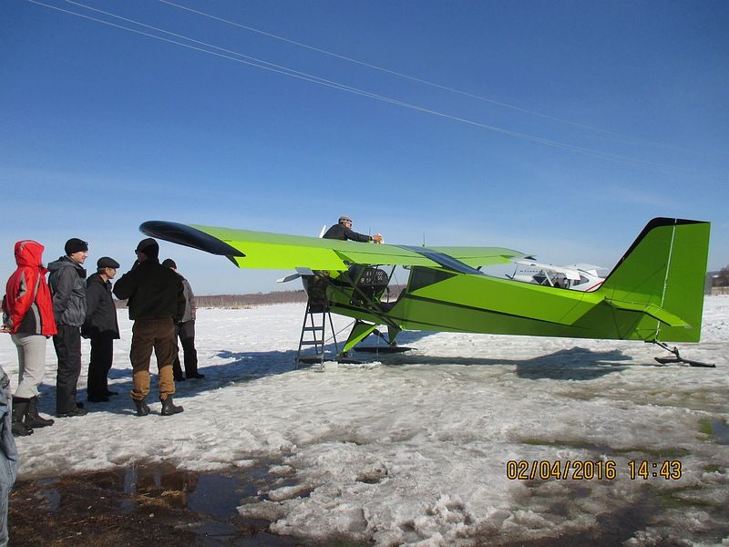

Закрыли в субботу лыжный сезон, налетали за день 3 часа 10 минут чистого летного времени. Самолет на лыжах ведет себя отлично. В следующие выходные переобувка на колеса, ждем когда высохнет полоса и продолжим эксплуатацию  🙂

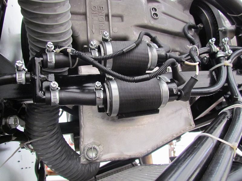

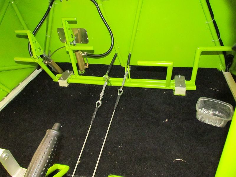

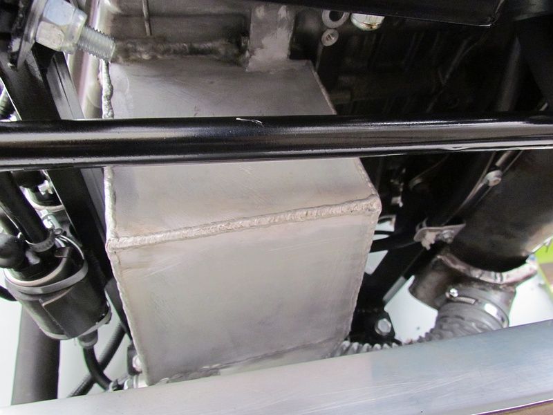

Для всех кто интересовался более подробными фото по с/у, смотрите....
Поддон.....

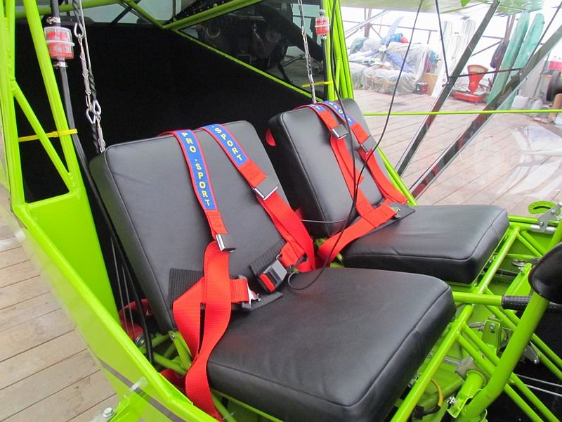

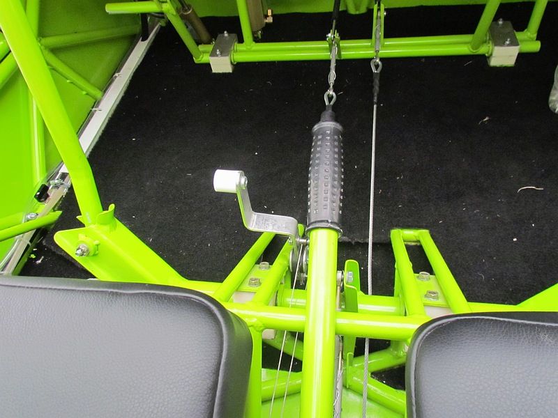

Сидушечки...

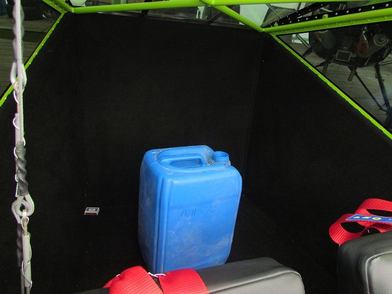

Ну и багажник, для визуального восприятия его размеров в нем стоит канистра 20 литров....

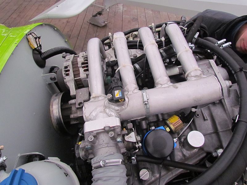

Молоток, все культурно сделано! Вадим, сколько масла объем и какой радиатор охлаждения? Летом в режиме будет!
Масла 4 литра это максимум, 2,5 минимум. Радиатор от ДЭУ матиз.

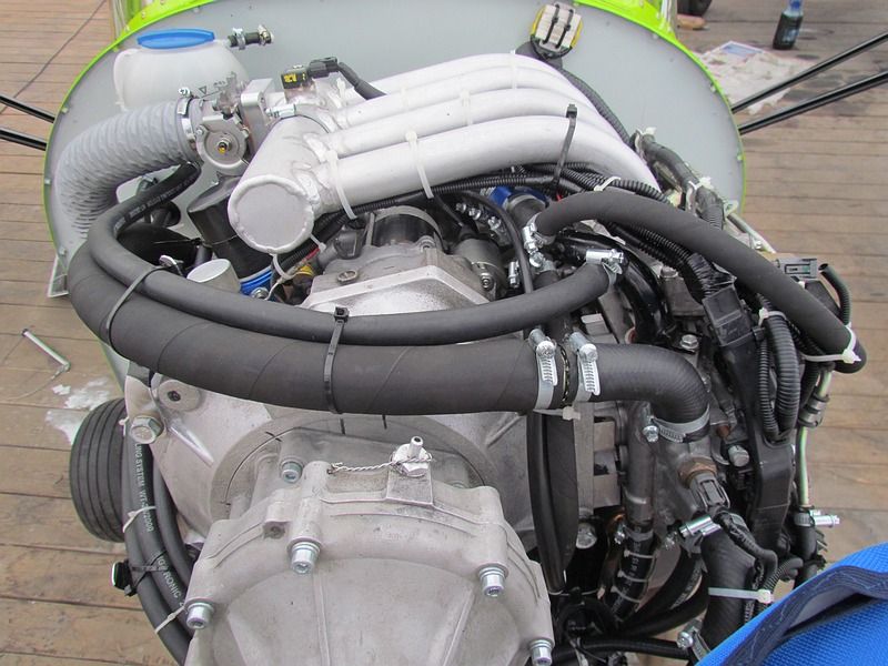

explorer, вы редуктор поменяли? На какой? Ещё вы хотели другой винт поставить. Если поставили, напишите диаметр, шаг, как летает?
Летаем сейчас на 2.35, ждём из ремонта 2.5, что бы проверить все до конца, из кучи пластиковых винтов на данный момент лидер Самарский винт, диаметр 1.75 не подрезанный

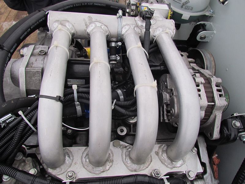

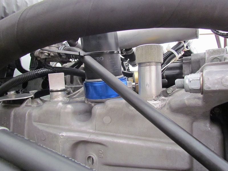

Сделай пару фоток , выхлоп и крепления двигателя и моторамы интересно какие тех. решения применили.  :🙂
Попробовал ! Ага !  😱 Какой редуктор лучше 2.35 или 2.5? Твое мнение? Как реагирует самолет с разными редукторами?

Отлетываю с инструктором программу, вылажу из самолета, подходит батя и говорит, там тебя приезжие мужики ищут, смотрю разговаривают с начальником базы, подхожу к ним знакомимся, оказывается участник форума GLWG земляк 🙂 поговорили, ну тут не без этого, усадили в Беркута, прокатили.

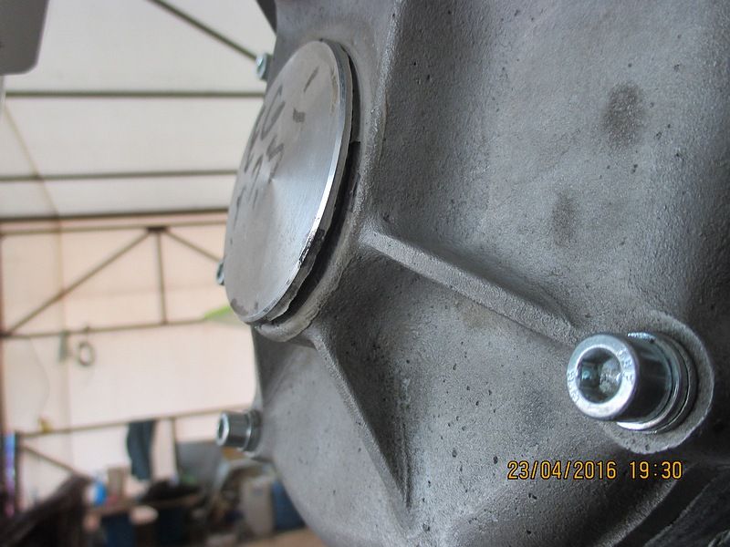

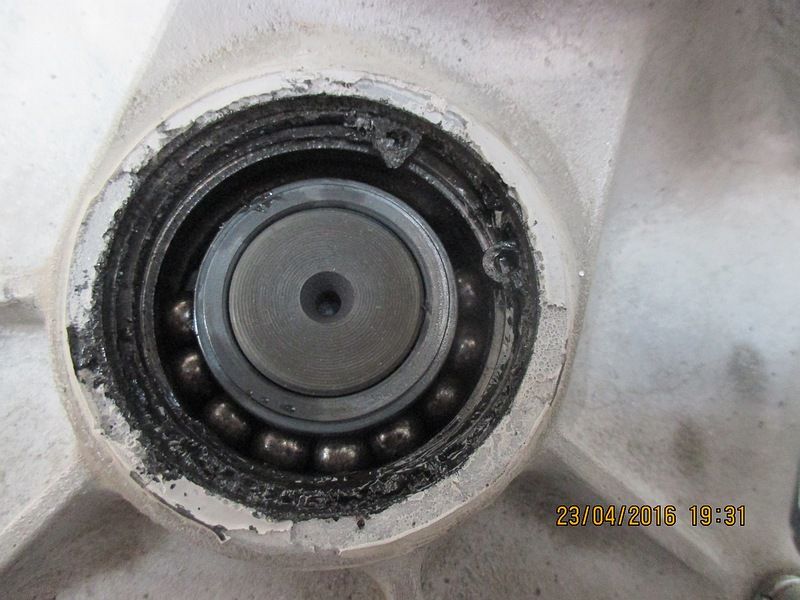

Дальше полеты, налетали 3 часа, крайний вылет, Виталя с инструктором улетают, прилетают и говорят какие то перебои мелкие, очень похожие на умирающую свечу, завершаем полеты, тем более время уже 19:00 закатываем самолет в ангар и выкручиваем свечи.
Свечи стоят родные, с которыми пришел мотор, они в идеальном состоянии, и тут Виталя замечает один момент, крышка на корпусе редуктора которая закрывает ведущий вал со стороны винта отошла.....
Отрываем эту крышку и видим.....
Тут одни трехэтажные маты и злость, млять!!! Ну как же так!!! Твою же дивизию!!!
Смотрим фото и окуеваем!!!
Звонок А.Чернову, что млять за куйня, один редуктор отработал 10 часов, второй 30-35 и опять подшипник в гавно!
За два месяца на двух редукторах 2 отказа!!! Это же писец какой то!!!!
Ответ, мы уже два года ставим сертифицированные а что ставили раньше похоже он сам не знает, так как после вскрытия первого редуктора, мы даже не нашли на обоймах маркировки!
В итоге теперь окончательно ремонт будет делать своими силами и подшипники поставим только оригинал японию.
А именно, в конце мая собирались лететь на слет, 230 км маршрут, из них участок 80 км на котором с 2000 метров ни одной полянки даже 10*10 метров не увидишь, тайга сплошняком, это раз, второе то что в данный момент на ремонте у А.Чернова находится второй редуктор, который уже неделю отправляется и еще не известно когда отправится и соответственно если мы ему еще и этот отправим то вообще можем все лето простоять не взлетая.
Так что мужики, у кого редуктор был выпущен раньше 2 лет назад то меняйте подшипники, причем все и не пожалейте те же 5-6 тыс. за новые и качественные, жизнь дороже и даже если останетесь живы а аппарат разложите в хлам вам это никто не компенсирует, я хоть в данный момент и разрабатываю свой редуктор, но оклеветать А.Чернова цели абсолютно не имею желание, а вот за здоровье нашего летного братства и за все ваши семьи переживаю очень сильно!
С уважением ко всем, Вадим Одинцов.

Да блин попа с метлой однако.интересно в каком состоянии шестерни.  приходилось ремонтировать кпп на нивах. срезало пром вал по передней шейке.прям по подшипнику.машина ехала как нивчем не бывало.но шум в кпп был.после замены пром вала(шестерни елки не менялись)шум полностью не исчезал.хотя после ремонта уже за сто тысяч.шумит но едет.
