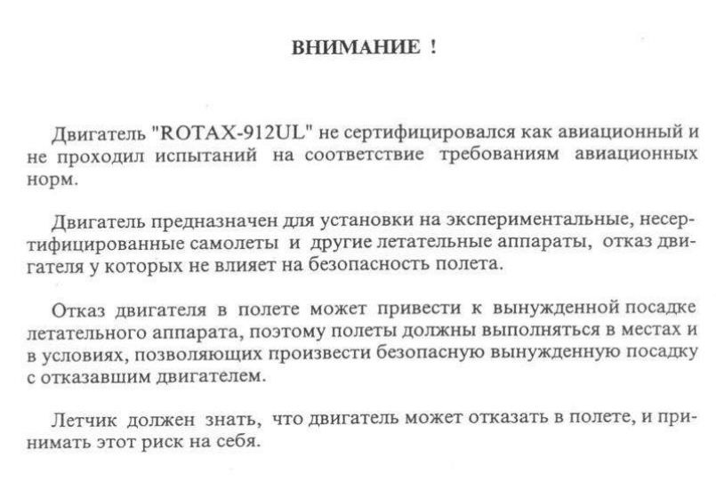

Вот вам надо инструкцию на ротакс 912 прочитать.
там написано отказ в любую секунду, а вы на авто хламе и над лесом, понимаю нервишки пощекотать, но зачем ?

Лёха, ты в Сибири был когда-нибудь? Здесь альтернатива простая: либо летать на лесом и горами, либо не летать совсем.
Отказ двигателя, это нормальная штатная ситуация, ничего страшного в ней нету, надо быть просто готовым к ней.
У меня лично отказывал двигатель 4 раза, 3 раза в поле один раз в лес садился. Так что я знаю, что это и как.
Поэтому рекомендую полетать на отказ и быть готовым к нему. а ещё лучше установить спас систему и быть готовыми её применить.
http://www.mven.ru/price_2015.pdf
И ещё раз повторюсь, не рассчитывайте вы на мотор, просто считайте, что он в любую секунду может отказать, это не так сложно держать эту мысль в голове, тем более на авто моторе.
Вот выдержка из одного из самых надежных авиа мотора в легкой авиации.
    56,3 КБ · Просмотры: 188
