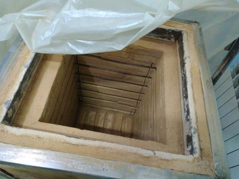

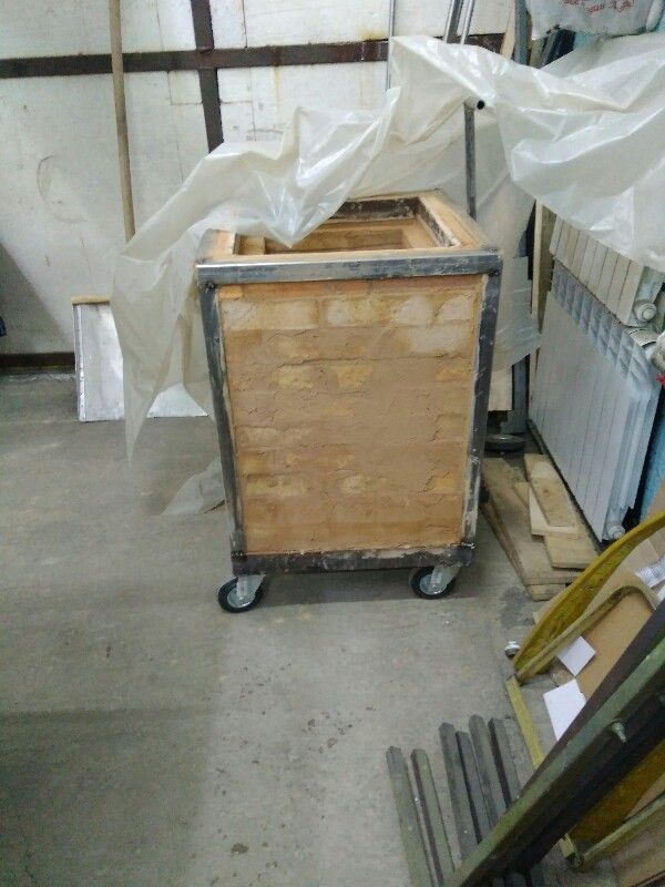

То станки то редуктора, теперь ещё тут неделю убили, чудо- печку на колесиках собирали на 70 литров....

Да , Вадим я тебя очень понимаю, очень хочется заниматься непосредственно самолетом , но без сопутствующих производству кормильцев которые требуют времени, неудобно , в итоге долго и не технологично . Печь знатная получилась , типа муфельной , пазы я вижу под спираль. Как планируете применить ее .А Виталя ведь не совсем отошел от дел,дом тоже необходимость, вернется. Так вас теперь двое или с Отцом трое? Бате привет. К стати , а как твоя стройка , ты ведь тоже начинал ?
Работаю я с другом, зовут его Олег, он ещё при Витале начал с нами трудиться. Печь нужна для закалки и отжига стали, ну и литьё алюминия тоже в планах попробовать. Объем камеры 70 литров, мощность 7.5 кВт три фазы

  У меня при примерно таком же объёме мощность с трёх фаз 7.0 квт. 😀
  Ты автоматику какую ставишь?
