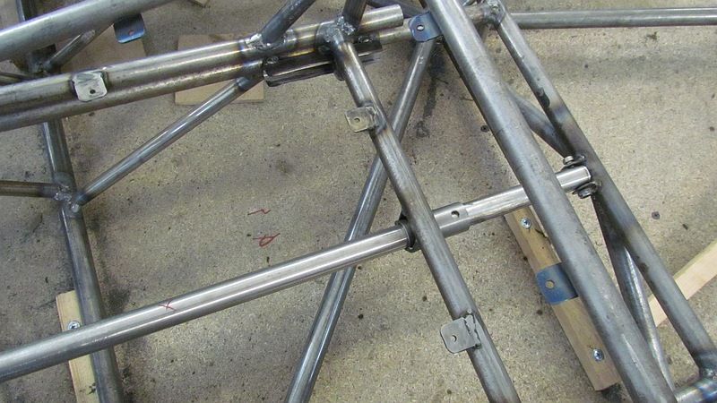

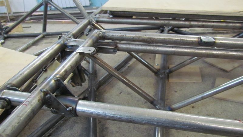

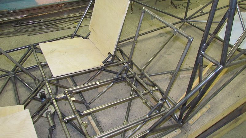

Работа идет полным ходам. Пока ждали трубки на оперение, которые я благополучно забыл заказать вместе с трубками  на фюзеляж, решили не тратить время и занимались сидениями и частично управлением.
Сидения будут регулируемыми, ход 100мм, размер спинки и подзадника 410*410мм
