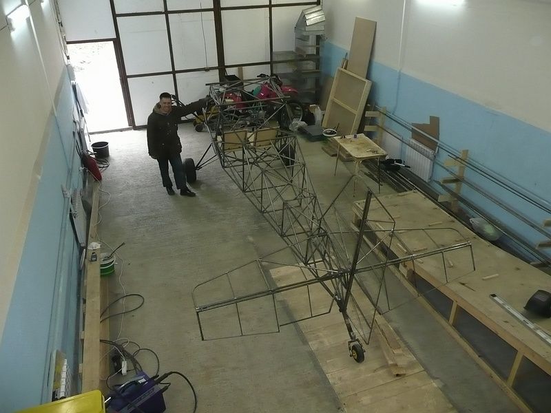

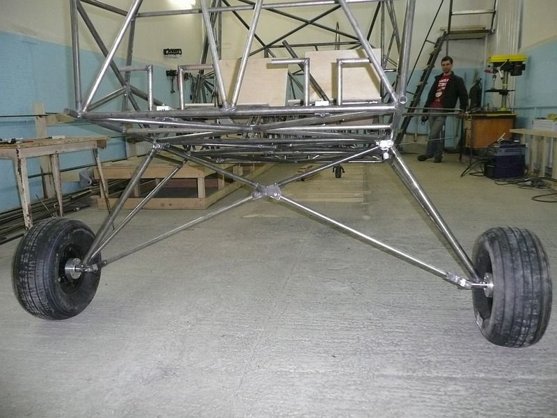

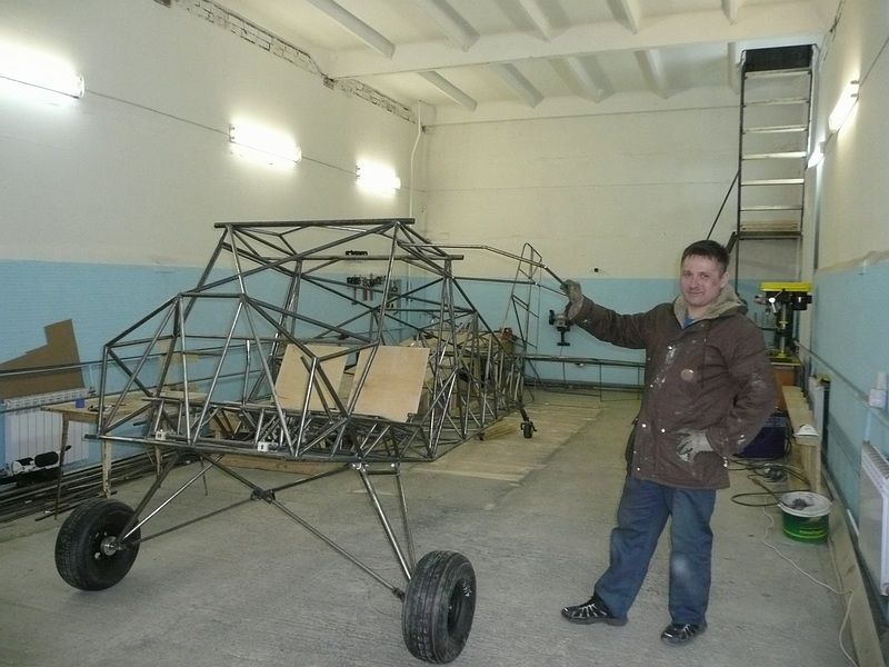

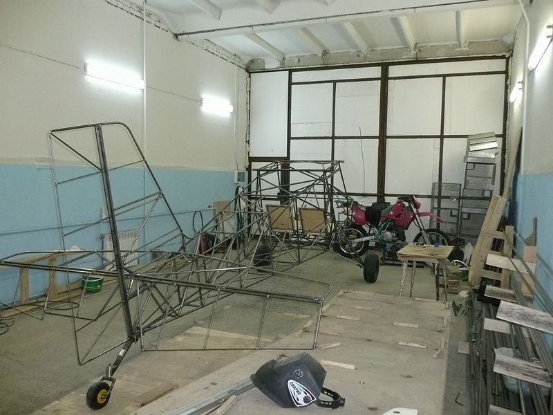

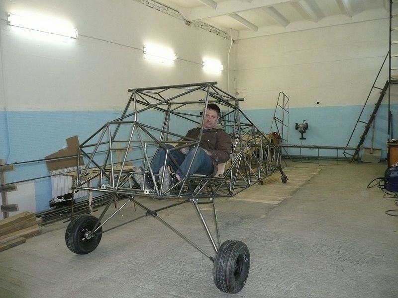

Наш проект, самолет Беркут.

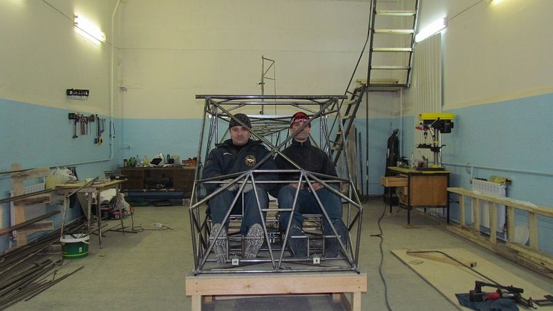

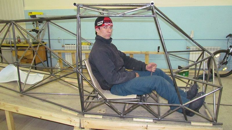

на первой фотке Виталя, его рост 175см, чувствует себя очень удобно 😉
На второй фотке я и Виталя, мы конечно не по 100 кг весом, но думаю и те кто за сто кг будут чувствовать себя комфортно, ширина силового шпангоута 1200мм, а в дверях будет 1240мм
    57,2 КБ · Просмотры: 240
    75,8 КБ · Просмотры: 251

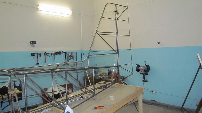

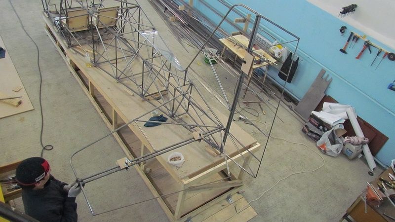

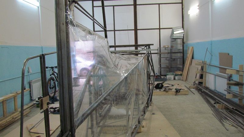

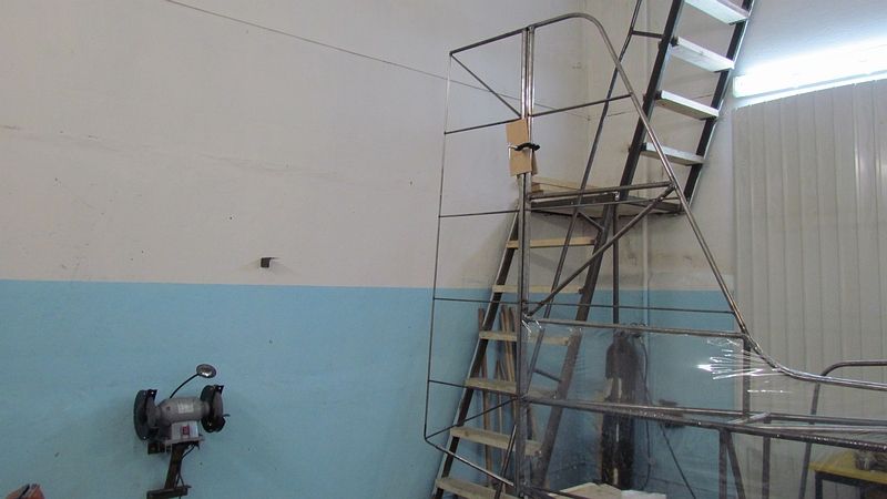

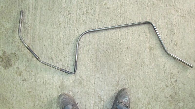

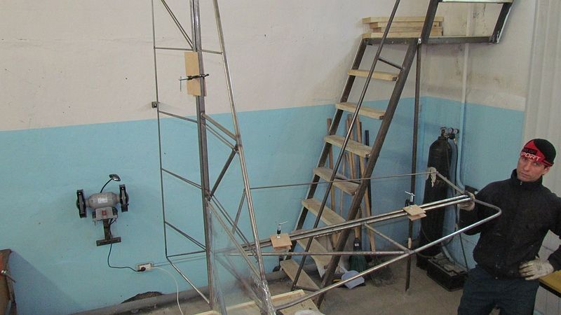

Пришли трубки, начали собирать хвостовое. начали гнуть простым трубогибом и грели и танцы с бубном, короче пока у соседнего строящегося гаража песка не взяли ничего не выходило...

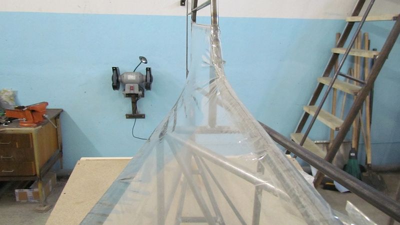

Далее, что бы выяснить где поставить перемычку на стабилизаторе, пришлось с помощью утюга и цветочной пленки имитировать обшивку 🙂

Собираем горизонтальное оперение, следом на очереди после ГО стойки шасси 🙂
Работы продолжаются...

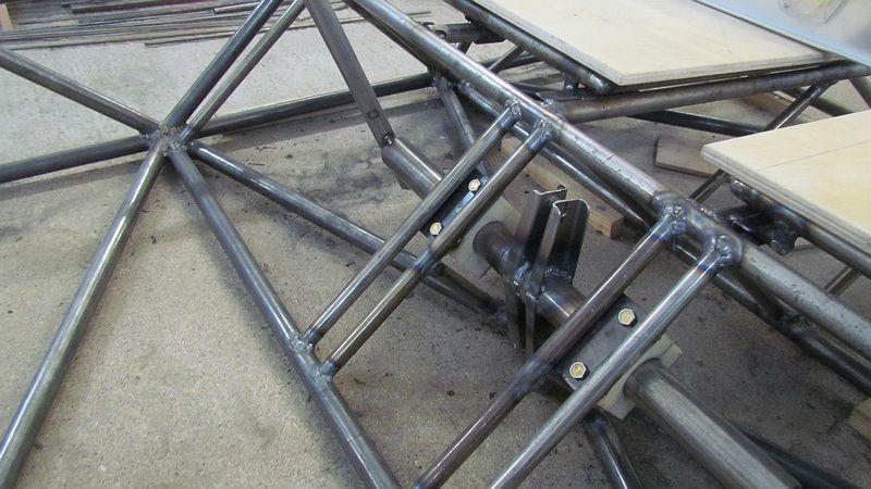

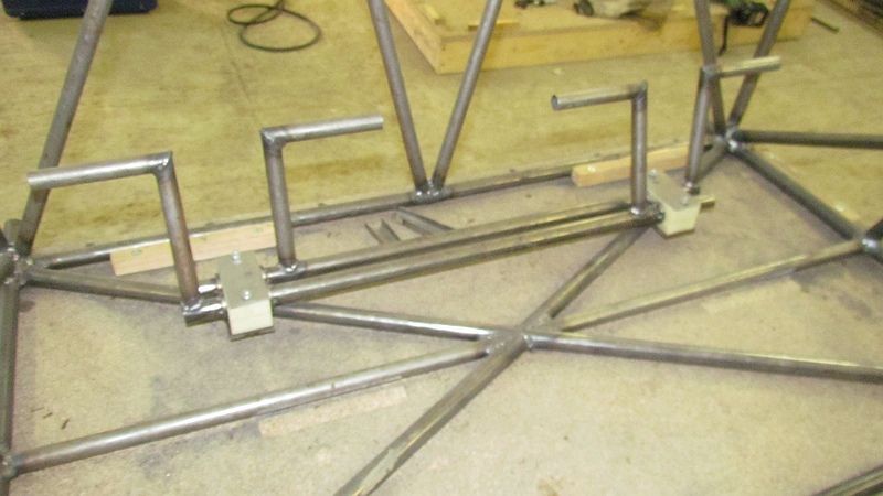

Молодцы, всегда слежу за Вашим строительством.
Понравилось Ваше решение крепления РУС, если Вы не против - возьму  себе на  заметку и наверное так же  сделаю у себя.

Марат, если наше крепление понравилось, применяйте, но как говорится хорошая мысля приходит апосля)))
мы резать уже ничего не будем, лучше поставить профиль 40*20 со стенкой 1.5мм шириной поперек и на него установить хомуты и еще можно в широкой плоскости на сверлить коронкой диаметром 20мм облегчений  😉

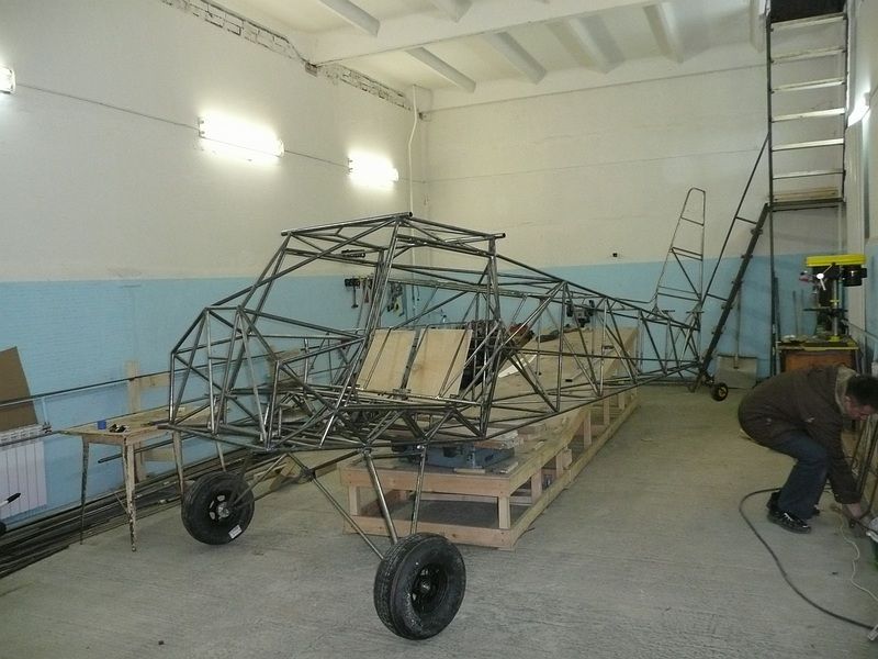

Интересно, а  какой вес фермы фюзеляжа  получился?
Еще не взвешивали, со стапеля когда снимали, по ощущениям с сидушками и килем килограмм 50, а реально скоро взвесим, весы имеются 😉

Взвесили сегодня ферму, с сидушками, килем и частично элементами управления 69 кг, много или мало не знаю хотя если честно рассчитывал в такой конфигурации уложиться килограмм в 55-60.
Руль напр.+рули выс.+стабилизатор=10.3 кг
стойки шасси 3.5 кг

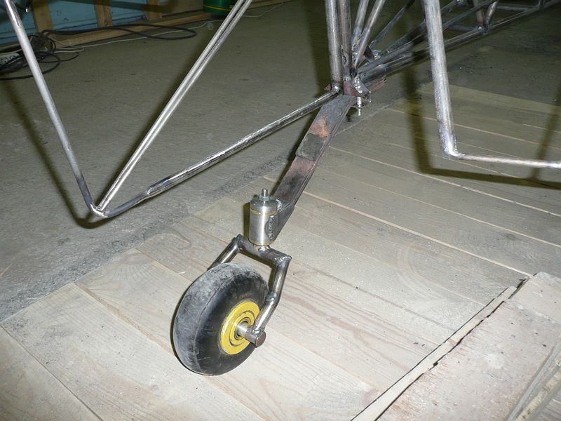

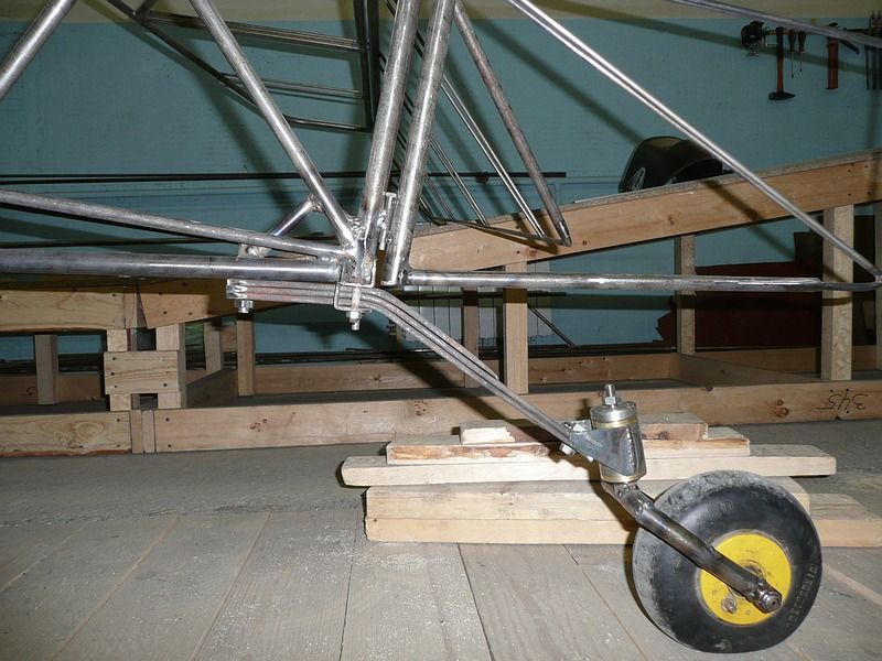

Подсобрали основные стойки шасси и хвостовая опора...

установили оперение, повешали двери и провели очередное взвешивание....

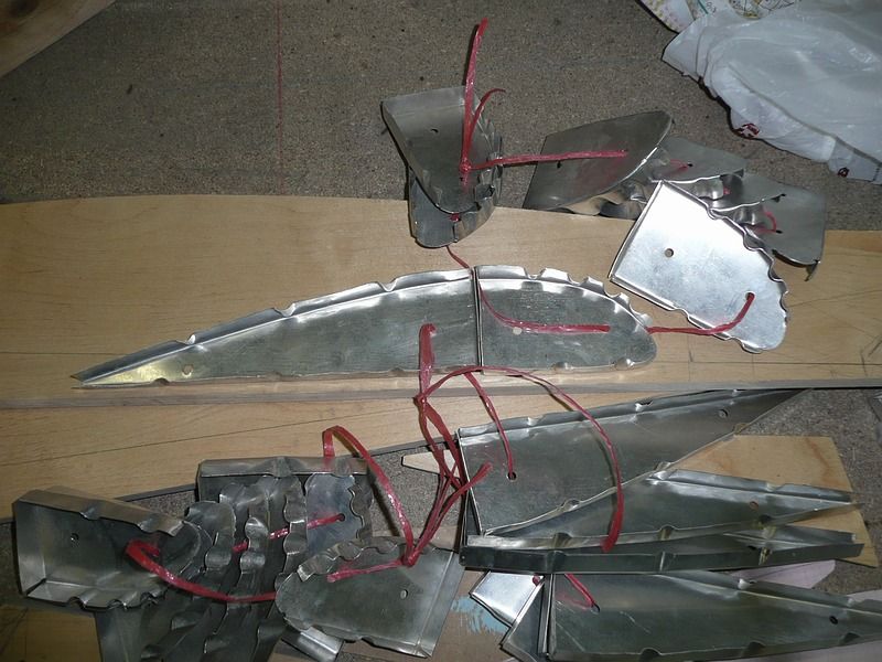

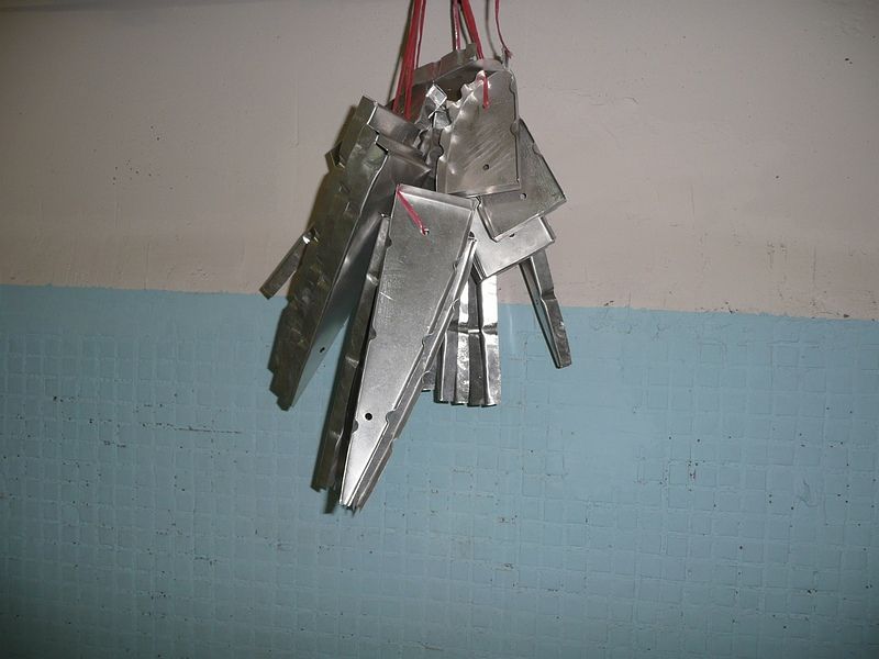

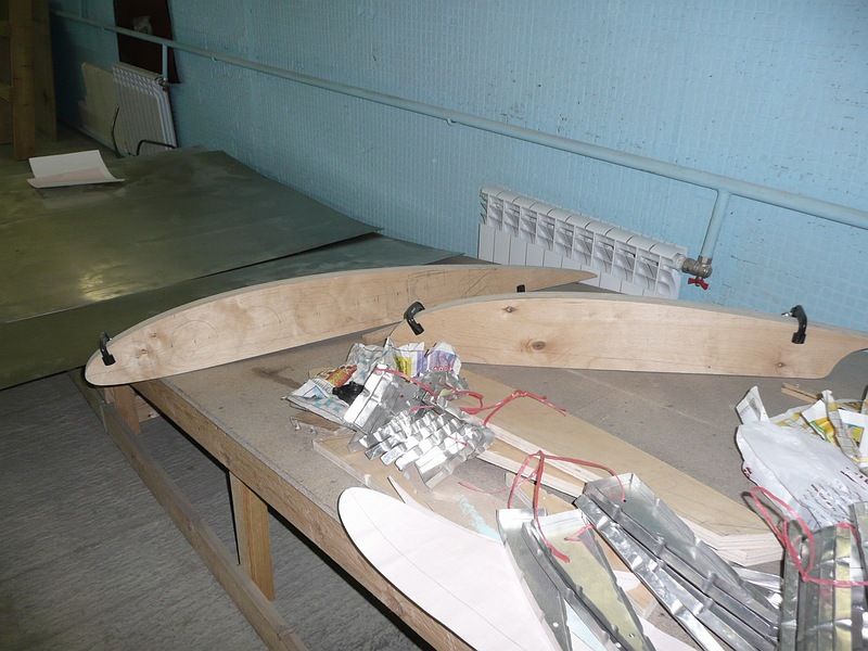

у нас сейчас прошло разделение труда, так как крупные детали пока не требуются к изготовлению, Виталя занимается сварными работами по шасси, доделывает амортизаторы а я тем временем начал заниматься изготовлением деталей крыла.
Выпилил штампы на нервюры крыла, закрылков и элеронов.
Начеканил нервюры на закрылки и вот возник вопрос, стоит ли в нервюрах закрылков и потом в нервюрах элеронов делать облегчения? там в нервюре получиться пара отверстий диаметром 40-50 мм максимум....

Невольно хочется задать вопрос:-"Сколько человек у  Вас там трудится  над Вашим проектом?" ))))
Уж очень хороший  темп держите, можно подумать что Вы с  утра до вечера  каждый день работаете над строительством самолета😉
