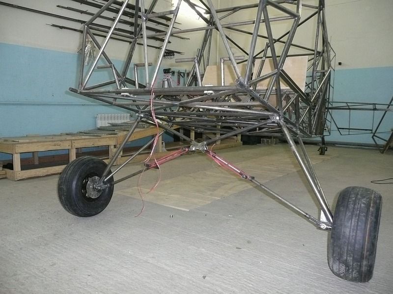

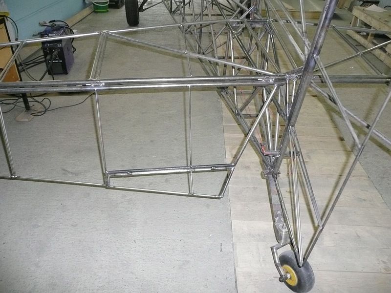

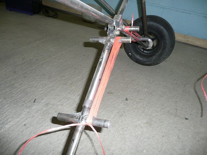

можно сказать закончили шасси, осталось только вместо шпагата резину намотать и пятаки приварить для того чтоб она не слетала.Тормоза тоже установлены 😉
    86,7 КБ · Просмотры: 251
    78,8 КБ · Просмотры: 282

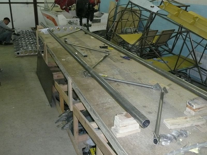

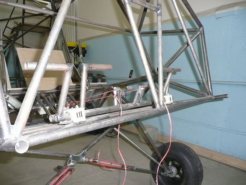

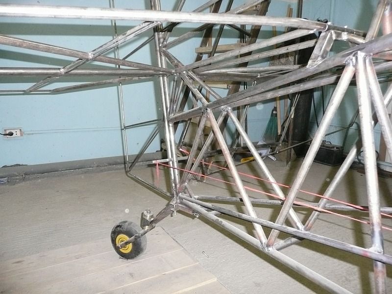

Установили триммер, нарубили качалок рулей высоты, и руля направления, прихватили и проверили как троса будут идти...
    86,9 КБ · Просмотры: 248
    136,9 КБ · Просмотры: 262

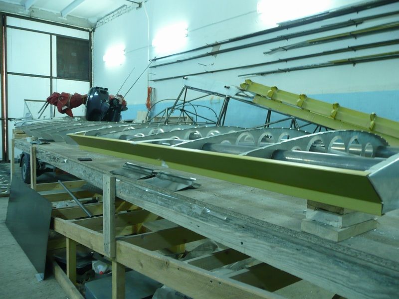

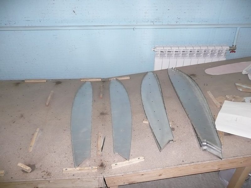

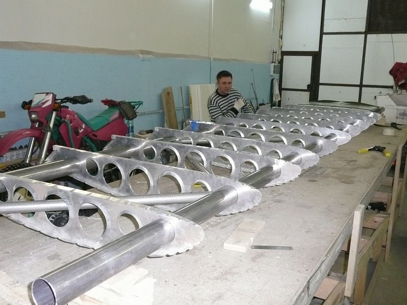

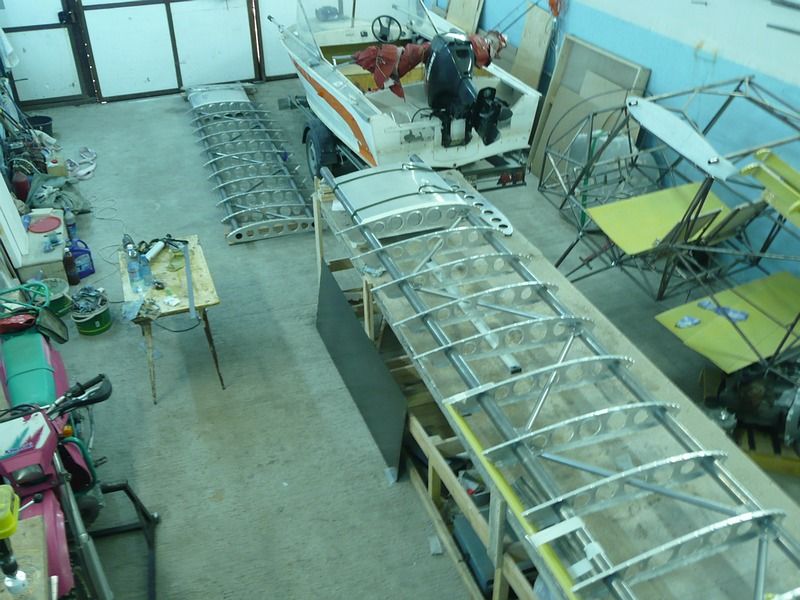

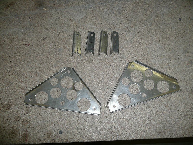

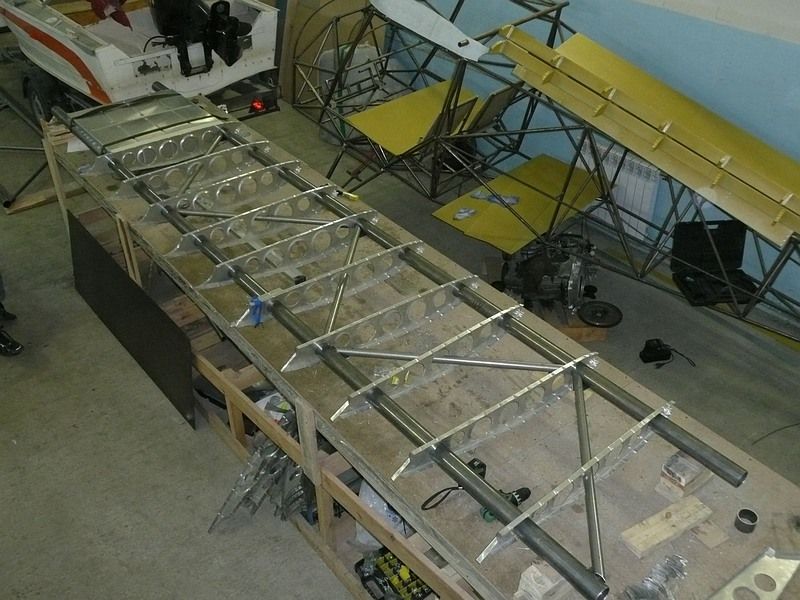

На элероны и закрылки все нервюры сделаны, весят на шнурочках)
А вот половина нервюр на крыло, выполненных наполовину  🙂

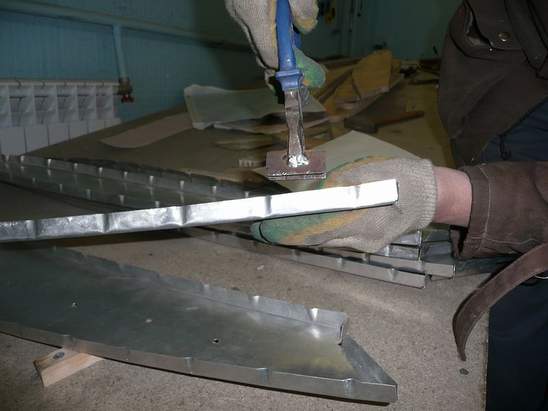

И инструмент для правки кромок после штамповки...
    61,7 КБ · Просмотры: 242
    61,9 КБ · Просмотры: 243

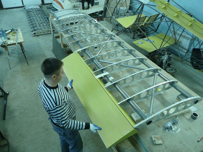

Консоли подсобраны, сейчас сделаем кронштейны для соединения лонжеронов с подкосами и начнем зашивать лобик и заднюю стенку крыльев......

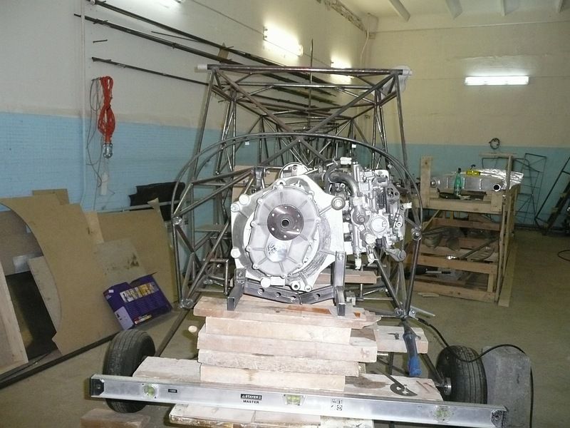

так же уже разработана моторама, ждем нужных 12 болтиков и 1 проставку для установки редуктора А.Чернова на двигатель, как только редуктор будет прилажен к движку, мы сразу повесим его на фюзеляж 🙂

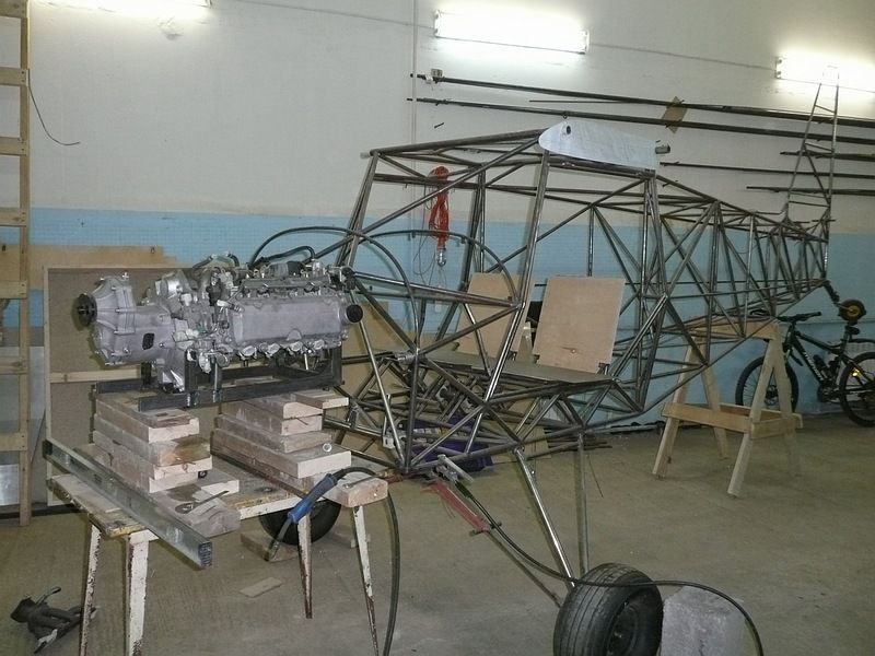

Крылья ждут когда отдадут металл с рубки для обшивки лобика, и подкосов, которые должны прийти 21-22 ноября, как только они будут у нас, начнется установка крыльев. Ну а пока все это идет, начали установку мотора....
