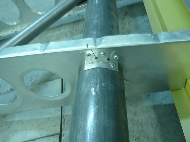

Крепление нервюр к лонжерону на фото, таких штучек идет по 4 штуки на нервюры, две на заднем лонжероне и две на переднем....

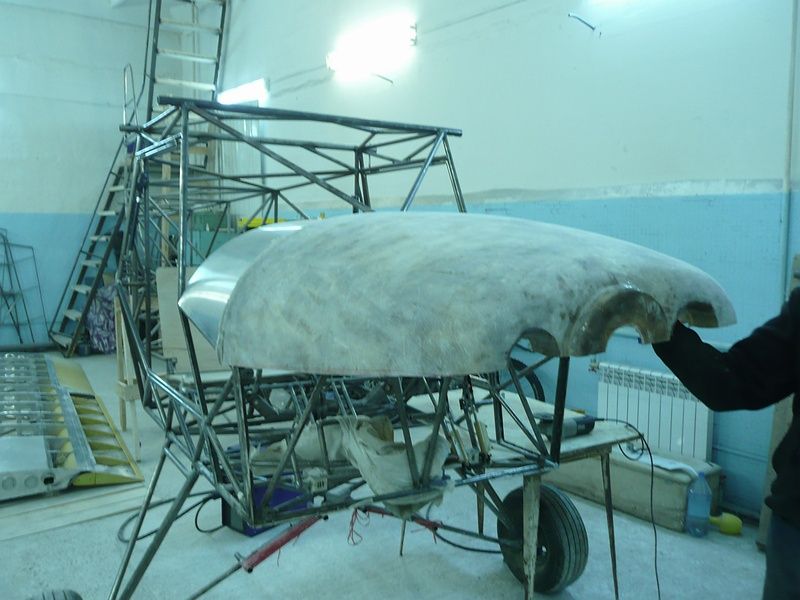

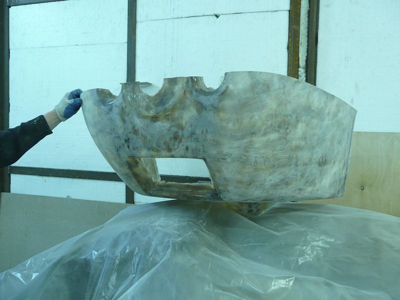

Повозились чуток с пластиком, выклеили капот, получился немного хлипковат, будем с внутренней стороны усилять тремя слоями Т25....

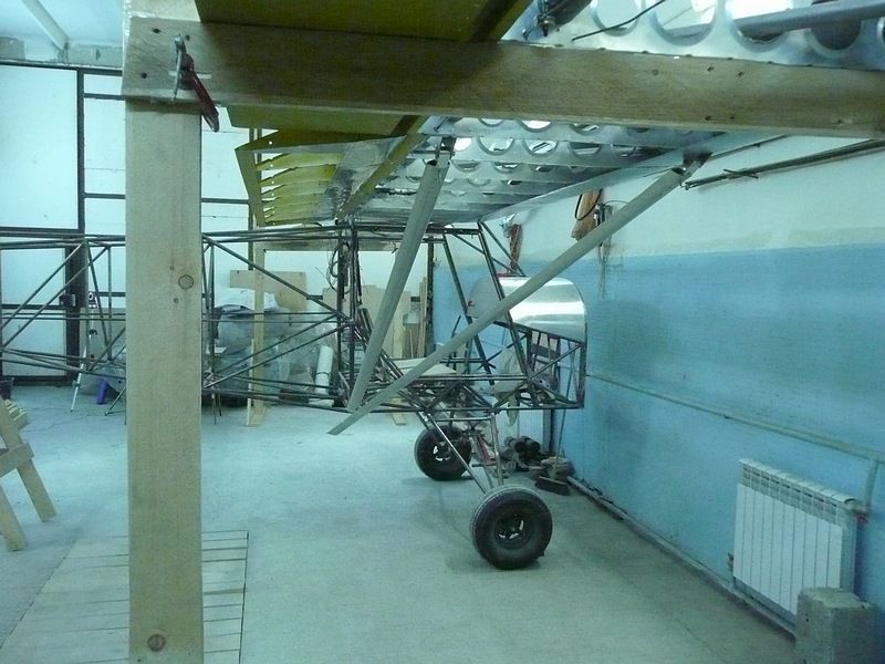

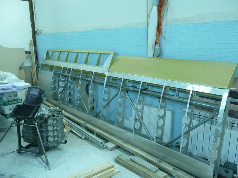

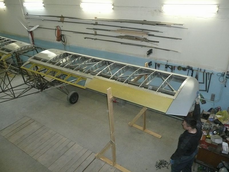

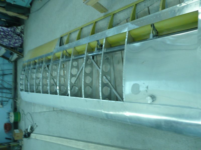

Сегодня разобрали стол на котором собирали крылья, из за него фюзеляж немного не входил в гараж поперек, что требуется для установки крыльев, засверлили трубы центроплана под втулки на которых будут  стоять крылья, завтра с утра скрутим подставки под крылья и будем их ставить. А вот сами крылышки, уже с установленным управлением....

....несколько(мягко говоря) напрягает способ крепления нервюр к лонжерону(130 пост)-в смысле-по вертикали...этож ослабление верхних и нижних полок лонжерона(условных)
как думаете?
на переднем лонжероне-такое же крепление?

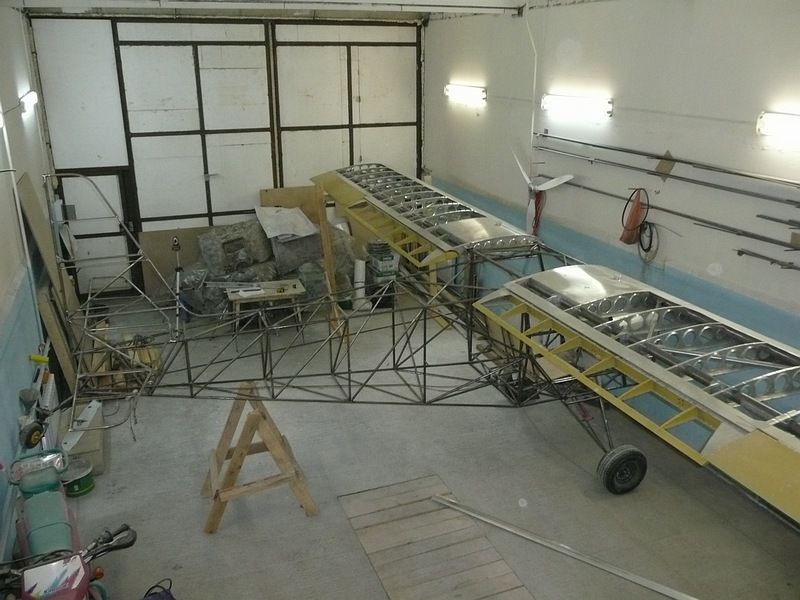

Вчера пару часиков потрудились, теперь задача сделать уши на фюзеляже для крепления подкосов, установить стекло сделать ручку закрылок, далее разбор на обтяжку...
