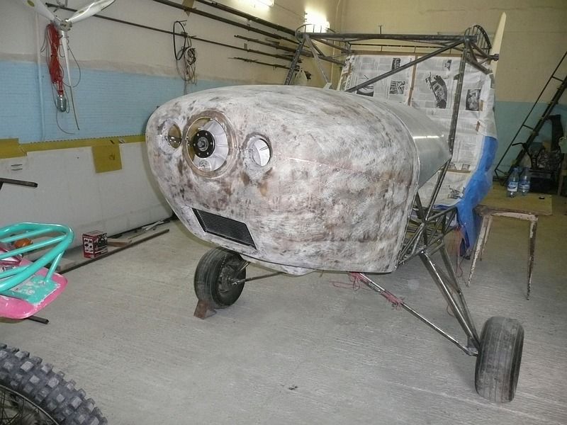

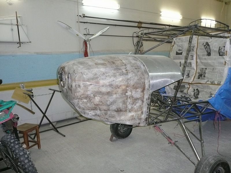

Подогнали и закрепили капот, получился очень прочный, осталось только в нем лючок вырезать, где будет щуп стоять, что бы все время капот не снимать для проверки уровня масла...

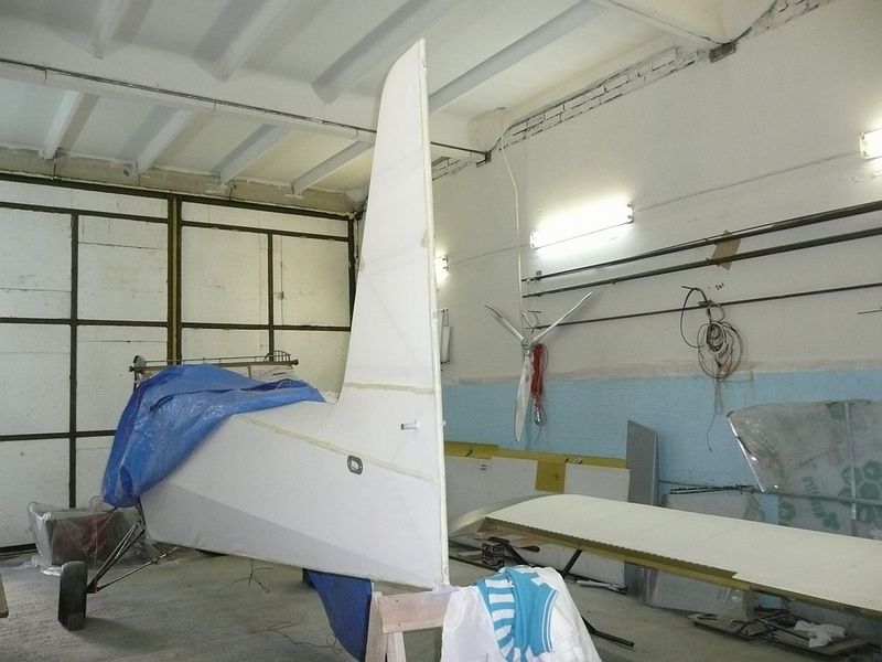

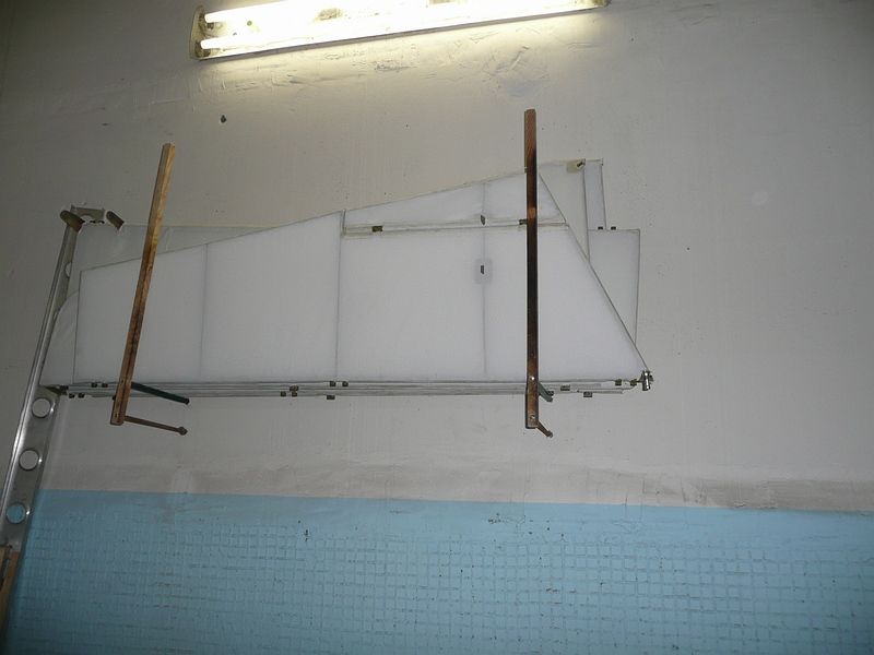

Ну и начали обтяжку с хвостового оперения...

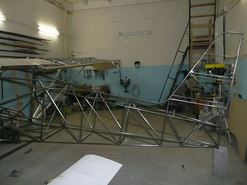

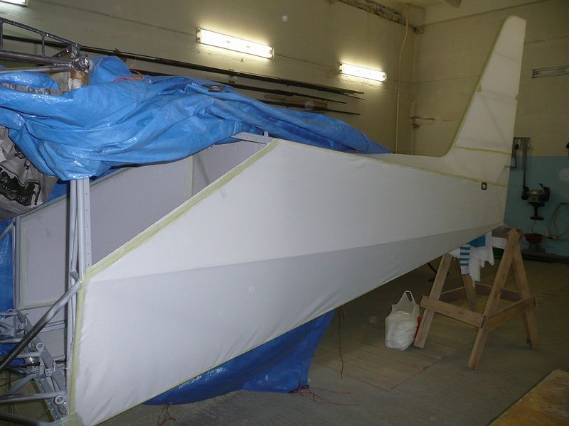

Зашоркали ферму до блеска, грунтанули эпоксидным грунтом и затянули тряпкой только не натягивали еще утюгом....

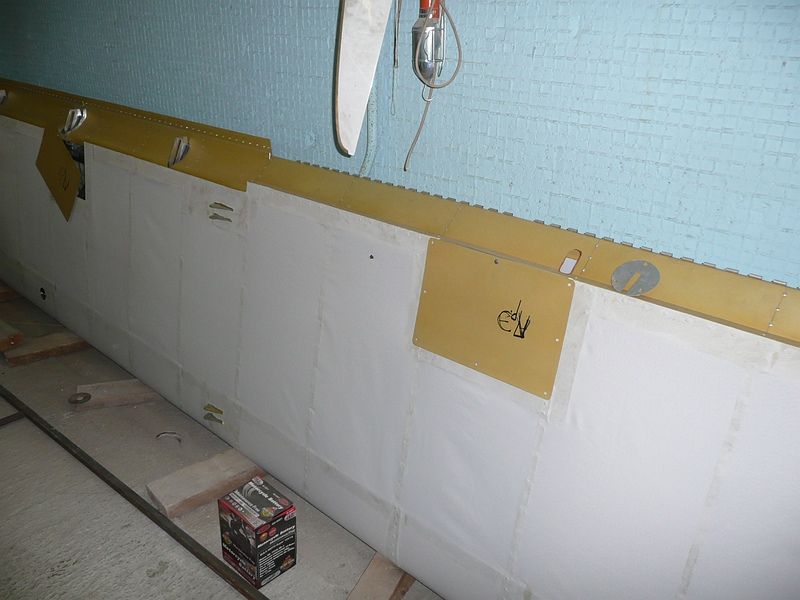

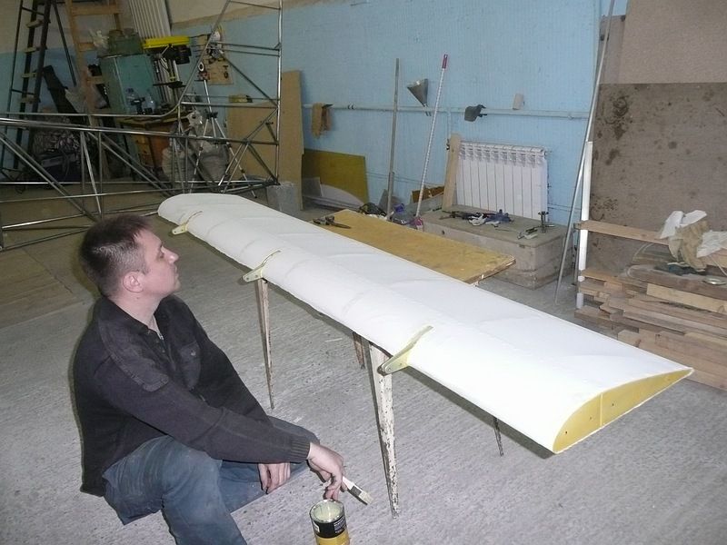

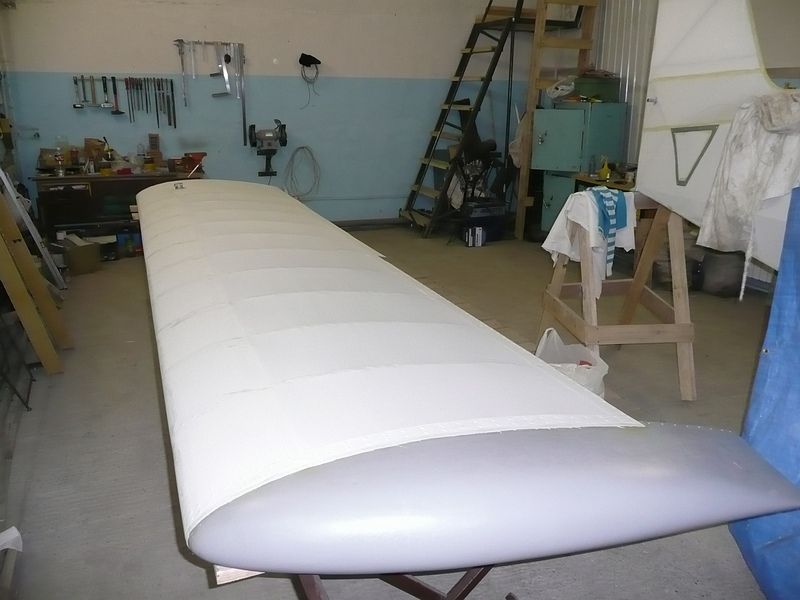

Ну и добрались до крыльев, тоже обклеили, сделали технологические лючки для обслуживания узлов, теперь нужно заутюжить, прошить и проклеить сверху лентами, ленты с зигзагом нарезанными торцами купили на спрусе, сотню метров не  захотелось в ручную резать 😉

Если не секрет, какой диаметр трубы лонжерона и толщина стенки? Длина консоли от края до подкоса? На какую перегрузку считали и с каким запасом?
Не хочу никого обидеть, но есть сомнения выдержит ли труба? На вид слабовата.
Крыло двехлонжеронное, подкосное, длина консоли 4500мм подкосы на лонжероне крепятся на расстоянии от фюзеляжа 2450мм и посредине этого расстояния стоят контрподкосы. Высота между точками крепления лонжеронов и подкоса на фюзеляже 1150мм. Длина самих лонжеронов 4200мм, диаметр труб 65*2 и внутри стоят бужи из трубы 60*2,  их длина 1900мм и их середина находится в точке крепления подкоса. Трубы и бужи сделаны из д16т. Взлетный вес 650 кг. Вот такие исходные.
