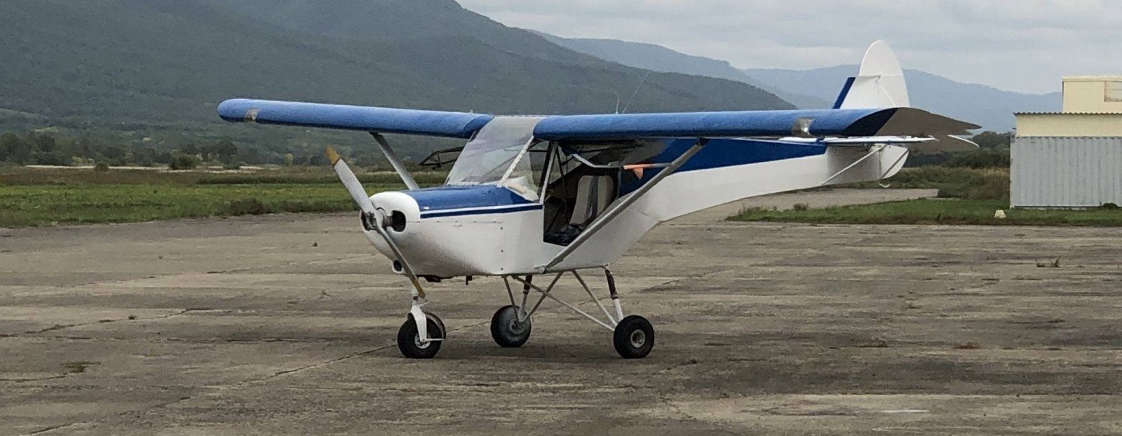

Наша "Семерка"

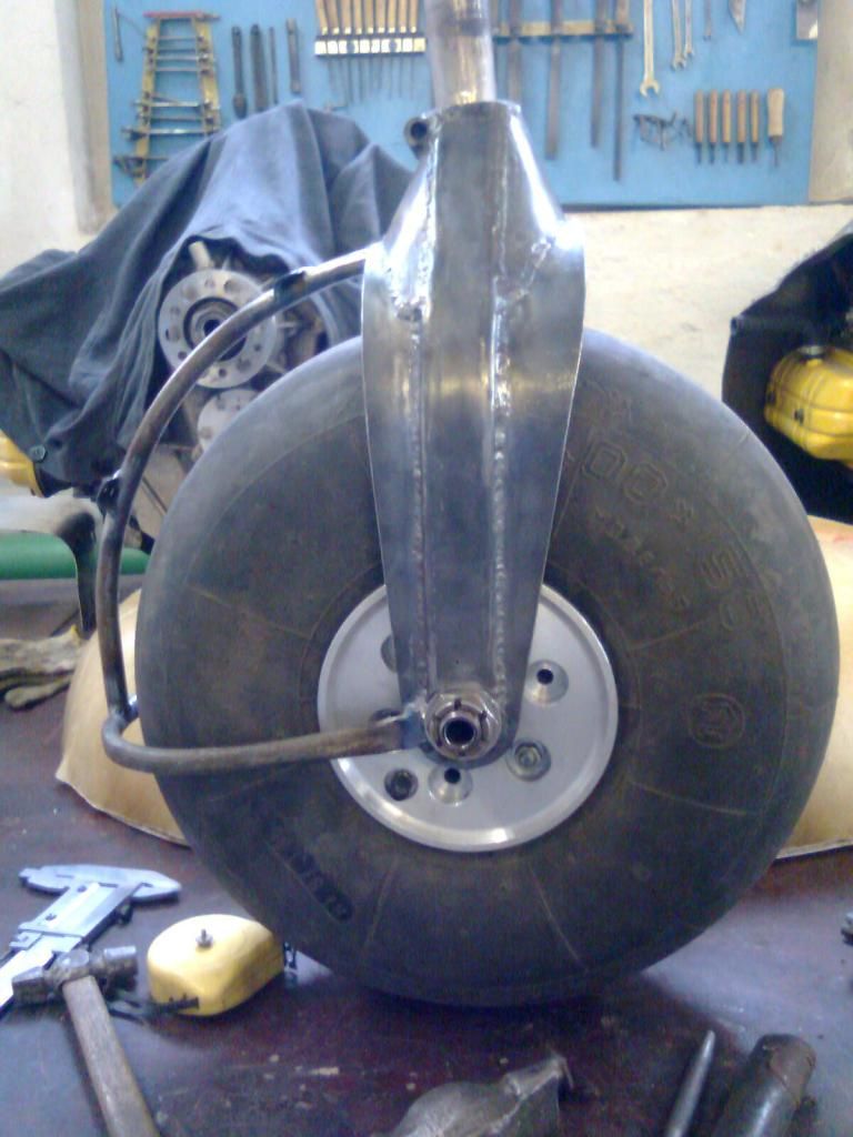

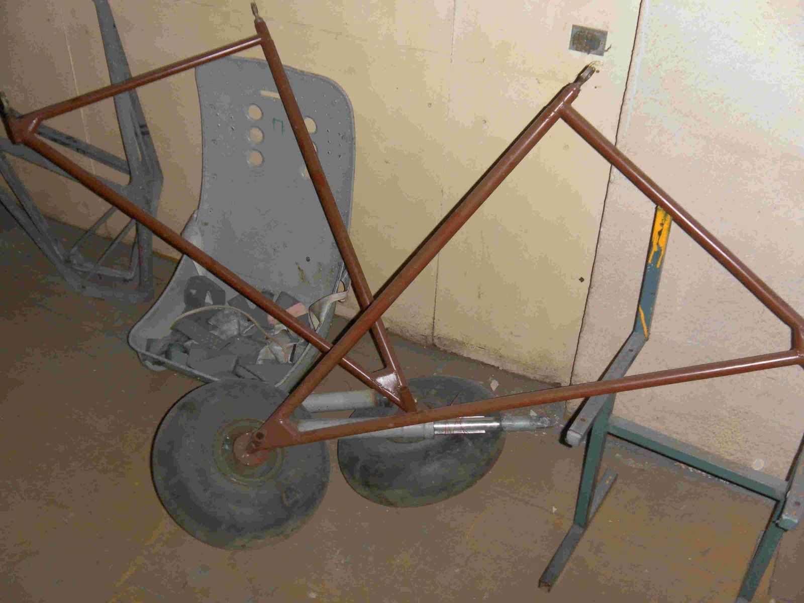

Ну а дальше про ноги.
Шасси трёх опорное, с носовой стойкой.
Резина 400 +150 на всех стойках.
Основные стойки пирамидальные, передняя очень похожа на стойку " Пайпер 22"
Как делать переднюю вилку нам подсказали ребята с нашего форума. Спасибо им.
Все аморт стойки амортизаторы от хвостовой пяты МИ-8.
Мы их обрезали, затем удлинили и установили клапана обратного хода.
Такая конструкция была отработанна на наших предыдущих ЛА.
Тормозные суппорта от Л-13.
Оси и диски колёс собственного изготовления.

А почему фюзеляж в сечении квадратный (хвостовая балка) , на аэродинамику разве не влияет?
Виликий философ древности, Диоген, который любил пить бочковое пиво, выпив любил говаривать, "Аэродинамика - это от лукавого".
Нами всем хорошо знакомая с детства, Баба-Яга. Та ещё шалунья была. В ступе, без крыльев, хвостового оперения, и других "причендалов",
такие пируэты про меж сосен выписывала.
А "Ковёр-самолёт", где вы на нем видели профиль крыла, плечо горизонтального оперения, и тд и тп.
А подишь ты, летает и людей и грузы возит.
Часто, не имея прекрасных аэродинамических форм, летает фанера, крыши домов, кирпичи.
Но а великий М.Л.Галлай, как то сказал что практическая аэродинамика начинаеться после 300 км/час, потом, сверх звуковая, затем гиппер звуковая и тд.
И как вы предлагаете сделать круглую ферменую хвостовую балку?

Простыми словами вы хотели сказать что форма фюзеляжа на наших скоростях не существенно влияет на аэродинамику вашего самолёта?
Ромашчандр
Именно так Рома, до 200 км час формой фюзеляжа можно и пренебречь, но в рамках разумного, далее всё гораздо серьёзнее.
А БД-4 и Виттман "Тэйлвинд" как-то и 300 км/ч летают с фюзеляжами квадратного сечения! 😉
