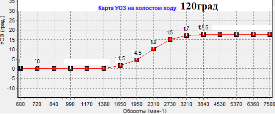

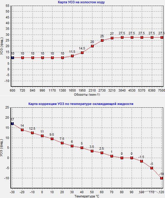

Ещё помогло поднятие и стабилизация температуры двигателя - из графиков ЭБУ авто выцепил графики:
То есть если температура двигателя 120 градусов (типовая на нынешних авто) то график УОЗ выглядит так:
Отсюда простой метод коррекции УОЗ изменением температуры двигателя...
P.S. Предполагаю что в 21 веке мы можем существенно повысить ресурс просто прогревая двигатель (любой!) до запуска... Вебасто в помощь...

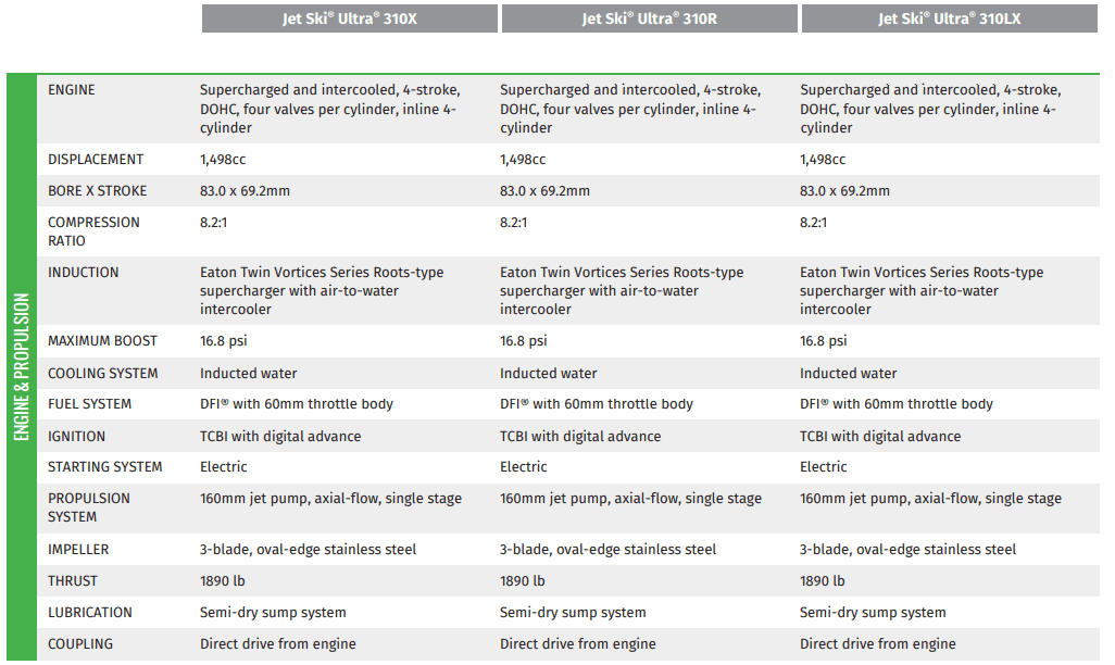

На экономичность всем плевать (пока), но повышая степень сжатия турбонаддувом, добиваются двойной мощности долговременно и при гашетке 90%...
без турбо тот же движок 150лс
Вопрос: были ли попытки сделать термостабилизацию двигателя воздушного охлаждения?
