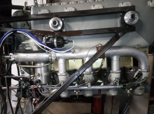

Здравствуйте. Как вы оцените впускной коллектор М 332 (337+два цилиндра) ? Диаметр трубы после заслонки 5,7 см ( S=55,5 см2), диаметр патрубков к головкам 4,2 см ( S=13,9 см2). Сечение трубы равно сумме сечений патрубков. В данной компоновке происходит равное наполнение цилиндров или же оно различно ? Если оно различно ,то стоило ли увеличивать сечение трубы, сделать как бы ресивер, на сколько позволят габариты ?
Двигатель оборудован механическим отключаемым нагнетателем и мех. впрыском топлива.

Добрый день.
Сначала о цифрах. Диаметр 5.7 см даёт сечение 25.5 кв.см, что примерно вдвое больше сечения к каждом цилиндру (измерение штангелем по фото не производил). При полных оборотах и без учёта коэффициента наполнения расход вохдуха:
3980*2700/60/2=89550 куб.см/секунду,
что даёт среднюю скорость в подающем трубопроводе:
89550/25.5=3511 см/сек.=35 м/сек
не такая уж и большая величина.
Средняя в патрубке в каждый цилиндр:
35*25.5/13.9=64 м/сек
больше, но не в этом вопрос.
От общего трубопровода идут патрубки примерно по 20 см (опять без измерений)
Три патрубка отходят под прямым углом, а четвёртый - просто загиб. Коэффициенты сопротивления для потока из трубы в отросток под прямым углом и просто для поворота трубы можете посмотреть в справочнике, и они довольно сильно отличаются. Более точный расчёт требует учёта бОльшей длины крайнего патрубка. Лучше делать отростки под углом хотя бы 45 градусов.
Кроме того, в каждом воздух ускоряется и тормозится. При уменьшении длины патрубков энергозатраты будут уменьшены.
Теперь к постановке задачи.
Чего Вы хотите достичь?
- улучшить наполнение цилиндров.
- улучшить равномерность наполнения цилиндров
Чего ещё можно пожелать?
Ресивер служит для сглаживания поступления/потребления.
Например, компрессор. Включается периодически, наполняя ресивер. Потребители из этого ресивера получают необходимый воздух, даже если компрессор не работает.
У двигателя поступление воздуха на вход цилиндров равномерное, тем более при наличии нагнетателя.
Потребление периодическое, но при 4-х цилиндрах вполне равномерное, а при 6-ти практически гладкое.
И зачем ресивер?
Приведённые выше соображения несколько улучшат работу, но не ожидайте, что вы сможете их ощутить просто органолептически, без приборов...
Хотя, вполне возможно, и ощутите..

Спасибо за ответ.
На одном из моторов я хотел бы получить бОльшую мощность (крутящий момент) путем весовой балансировки и балансировки по объему ( измерить и уравнять камеры сгорания в 4х цилиндрах). Не делать кардинальных, затратных модернизаций, а снизить расходы мотора на борьбу с самим собой. На сколько это возможно в условиях частной мастерской.
На мой дилетантский взгляд 4й цилиндр ( который ближе к заслонке) находится в более комфортных условиях по наполнению ТВС, тогда как 1й( самый дальний) получает меньший заряд или более богатый по топливу заряд. Хотелось бы поставить цилиндры в равные комфортные условия по наполнению.
Если вы говорите что дугообразный отросток не к месту, то есть штатные коллекторы с одинаковыми 4мя отростками. Длину отростков можно было бы уменьшить сделав раздающую трубу большего диаметра в виде овала в сечении.
С нагнетателем не особо понятно создает ли он сопротивление на входе или нет в выключенном состоянии, по Руководству он продолжает вращаться с оборотами примерно равными КВ.
Еще вопрос к вам, но немного не по этой теме. Я планировал установить маслосъемные колпачки на направляющие клапана впуска ( штатно их нет). Изготовить новые направляющие из БРКМЦ с местом под заводской колпачок. Цель - снизить всасывание масла через зазор клапан - направляющая. Дело даже не в расходе масла авиационного мотора, а в том беспорядке что это масло устраивает сгорая. Тарелка впускного клапана обрастает шубой, нагар на днище и в первой канавке кольца и т.д. Сейчас большинство колпачков из Витона, встречал данные что при 200 град С ,этот материал работает без потери эластичности 1000 часов. Температура головок до 210 град.С, т.е. 210 на взлете не более 5 мин. Штатная, рекомендуемая 140-185 С.
Каково ваше мнение по такой модернизации, игра стоит свеч ? Кстати, свеч зажигания в том числе)
Спортивного разряда по моторам у меня нет, то бишь публикаций и учёной степени.
Поэтому ответы воспринимайте как результат наличия знаний и здравого (в меру) смысла.
БОльшую мощность путём весовой и объёмной балансировки впрямую не получить, только как результат более приятной работы.
Встародавние времена 70-х - 80-х, когда возможности доработки практически отсутствовали,
энтузиасты доводили моторы ВАЗ с 75 до 85 сил полировкой каналов, удалением облоя и неточностей совпадения отверстий впуска и выпуска.
За точность не ручаюсь, не принимал участия.
" есть штатные коллекторы с одинаковыми 4мя отростками"
это значит, что цилиндры работают в одинаковых условиях. Одинаково плохих.
По поводу высказанных Вами условий 1-го и 4-го цилиндра не смогу подтвердить или опровергнуть - некогда поползать по справочникам, да и не уверен, что это нужно кроме как для академических расчётов.
Если дорабатывать, то по тем направлениями, что описал - уменьшений отростков, уменьшение угла поворота потока в направлении цилиндра. Овал в сечении совершенно необязателен, да и увеличение сечения не нужно.
О нагнетателе - всякая хрень на впуске создаёт сопротивление.
Вопрос лишь в том, получаете Вы больше, чем тратите, либо наоборот?
Маслосъёмные колпачки на двигателях воздушного охлаждения не ставят не просто из лени.
Температура головки велика, клапанов ещё больше, напряжённый режим работы создаёт местные перегревы, которые как раз в районе клапанов.
Материал колпачков просто не выдерживает. При температуре головки 210 градусов температура штока клапана может быть градусов на 100 выше, особенно выпускного.
А сгоревшая резина работу мотора не улучшает.
Вполне возможно, втулки клапанов изношены. Менять их или нет - опять же выбор между затратами и результатом.
А вот дальше как раз по теме.
Несгоревшее масло - это просто плохой процесс сгорания в цилиндре.
Маслосъёмные колпачки нагар уменьшат, но кардинально ничего не поменяют.
Чем более универсальны рекомендации, тем меньше они применимы к переделке конкретного мотора. Просто потому, что переделка/изготовление новой головки цилиндров - не совсем мелкое усовершенствование.
Если хотите получить относительно достоверные сведения о разнице питания воздухом цилиндров, то...
- найдите институт (или как там нынче называется, университет, учебное заведение), в котором есть кафедра гидромеханики.
- придёте на кафедру и предложите дать студентам курсовик с условиями двигателя.
- возможны два варианта: равномерное движение воздуха, либо по закону открытия впускных клапанов.
Второй вариант курсовика значительно сложнее.
Предполагаю, что преподавателям предложение понравится - ведь лучший вариант заинтересовать студентов - дать им конкретный рабочий вариант применения знаний.
Ну а Вы получите многократно рассчитанный вариант питания двигателя с профессиональными комментариями преподавателей.
И далее можете рисовать варианты коллекторов и подсовывать преподавателям/студентам.
Единственный недостаток - привязка к семестрам/сессии и длительность процесса.
Зато можно обсчитать множество вариантов.
Если не перемещать заслонку, то я не представлю как организовать короткие отростки и более плавное их сочленение с основной трубой. Если же переносить заслонку, то вся механика разбежится, все плечи, рычаги и тяги надо будет не только правильно отчертить, но и изготовить, за заслонкой находится блок рычагов который управляет и топливным насосом и заслонкой. Там все достаточно тесно, как впрочем в любом авиамоторе.
шарообразный сей предмет
бывает нужен нам порою
ведь думать нужно головою
и способа другого нет
