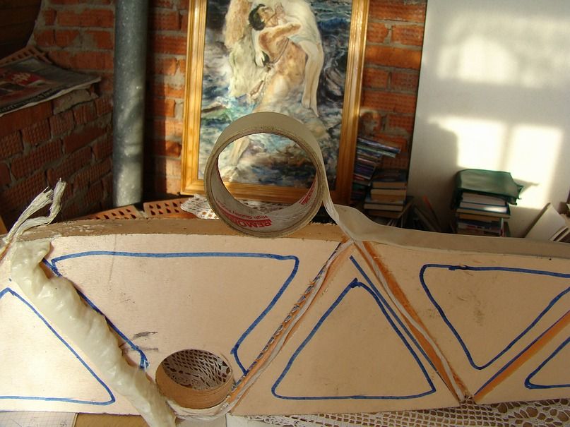

Ну ладно не суть важно я просто беру стекло ленту ЛЭС и 2-3 слоя по периметру накладываю. Потом беру полоски полиэтилена накладываю проглаживаю и не снимая полиэтилен даю отвердеть. После отвердевания смолы ленты легко снимаются оставляя гладкую поверхность. Излишки пеноплекса удаляю. Будет ещё лучше если сделать шаблон нервюры после нанесения ленты зажимаете шаблоном как хомут у лошади и нервюрки будут одна в одну.
Вот так делаю усиленные жгутик тоже пропитан смолой скотч на фото для примера а так лента ЛЭС.

Простота и доступность иногда стоит большего. Материал в любом строймаге. Из листа у меня выходило 3 нервюры на каждой полуплоскости по 9 нервюр. Нарезать за час можно. Лентой обматывал уже установленные и закреплённые  нервюры. Два дня пол крыла.

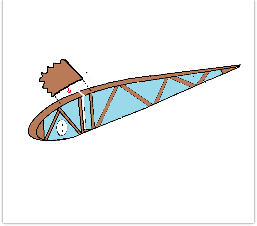

Толщина пенопласта 8-10мм. Сверху, снизу и по обоим бокам армировать  лентами из переклея шпона (2 слоя по 0.5мм). Окна облегчения по вкусу и желанию. Если нервюра не цельная, а из носика и хвоста, носик армировать шпоном нет нужды
Получается объемная конструкция.
Плюсы: меньше трудоемкость по сравнению с наборными деревянными. Вес тот же (или даже легче)

Розовый и голубой теплоизоляционный пенопласты наименее пригодны для самолётостроения,т.к. к ним плохая адгезия стеклоткани. Лутче всего жёлтый,если нет возможности купить ПС-4-40. Прошивать полки-жутко нетехнологично!Нервюру проще оклеить с боков стеклотканью 0,1 мм.Фанера 1,5 мм-явно излише,это-для силовых нервюр.
Технология вырезания паяльником-вполне здравая!
И розовыи и голубои и любои другои цвет экструдированного ПЕНОПОЛИСТИРОЛА зависит только от производителя. И конечно пенополистирол не самыи лучшии в плане адгезии со смолои. Но методы есть, обеспечение шероховатости, риски, проколы если в сандвич. Серия пенопластов ПС это поливинилхлорид, великолепныи материал, недостаток весьма тяжелыи, по моему плотности начинается с 40 кг.  Полиуретановые пенопласты отличные материалы, не боятся растворителеи и бензина, недостаток дорогие и малодоступные.
Думаю, не столь важно, досточно если клеевой шов по прочности будет равен прочности пенопласта, иначе толку: клеевой шов остался, а пенопласт за ним отвалился
