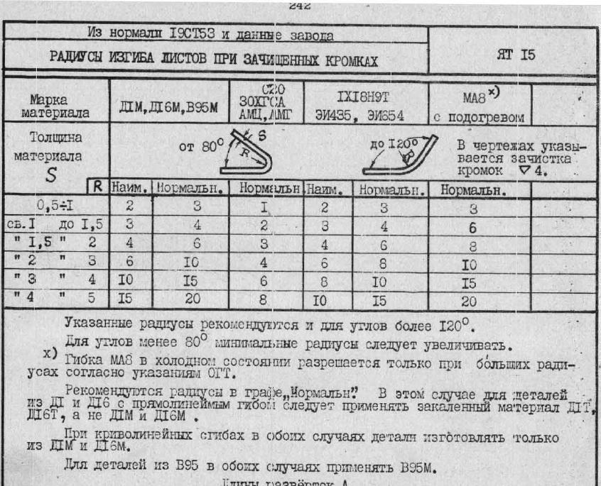

А из чего лучше согнуть уголки,1.5 не треснет?Или сделать два по 0.8 бутербродом?
Дюрал обычно допускает изгиб, радиус  не мене одной толщины металла. Сделайте пробный изгиб и посмотрите через линзу если нет трещин то всё нормально. для гарантии после изгиба изгиб можно прочеканить это снимает напряжение в районе изгиба.

Таблица по расчёту радиусов гиба
    126,8 КБ · Просмотры: 203
