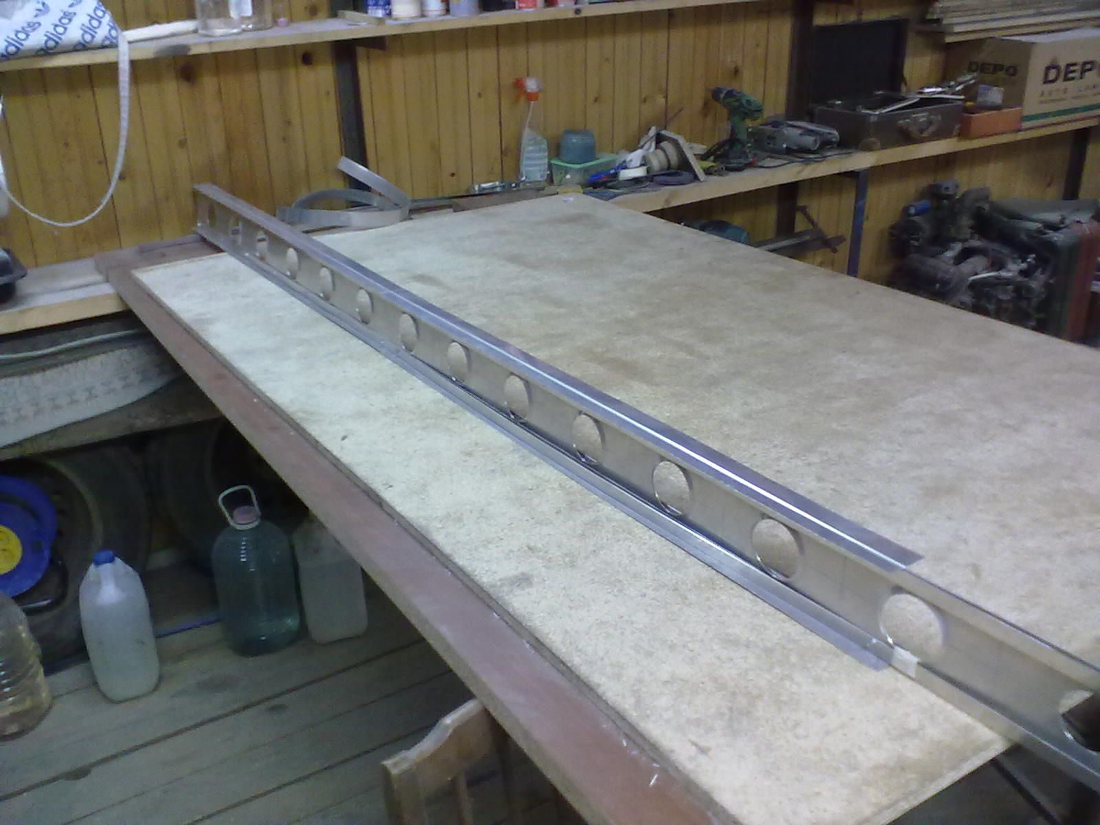

Вот решил попробовать сделать так.Черный цвет 0.8 синий 1.5.Уголок составной по 900 мм.Полоска 1.5 целиковая.

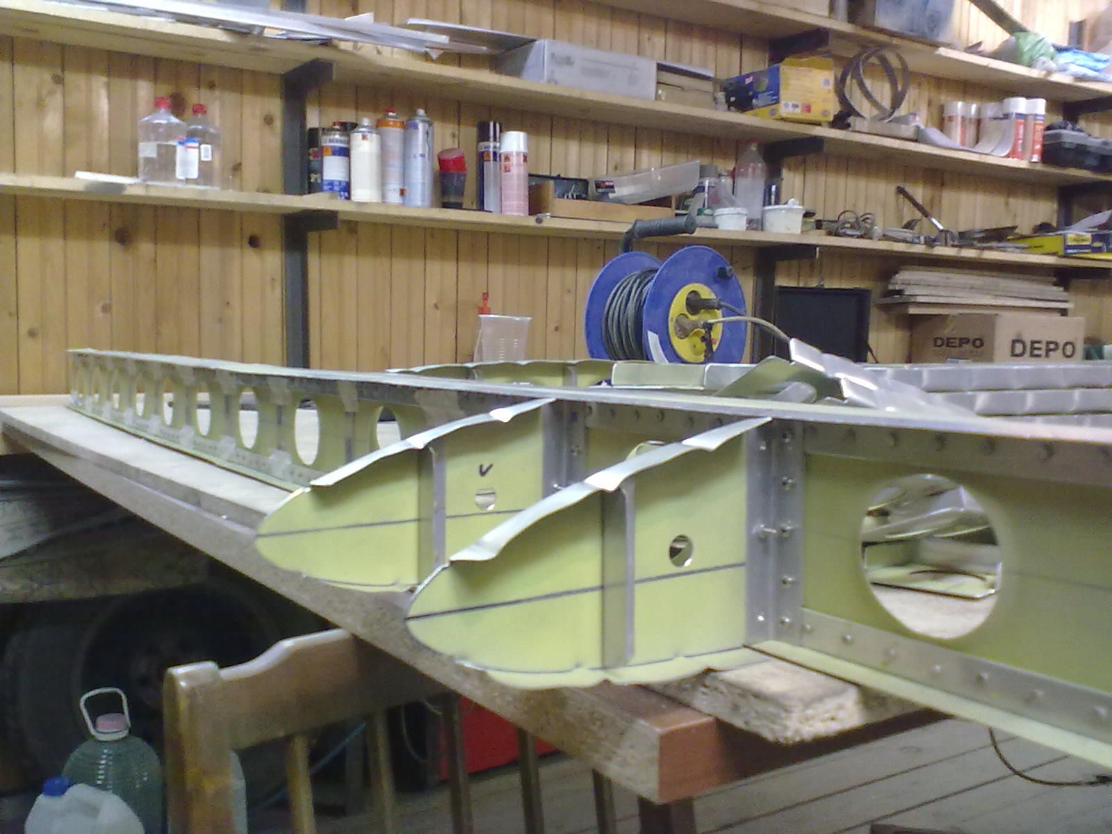

И вот что получается.

О..... Вижу слова с делом не расходяться.  Стоечки на нервюрах считаю безсмысленны но мне нравиться.

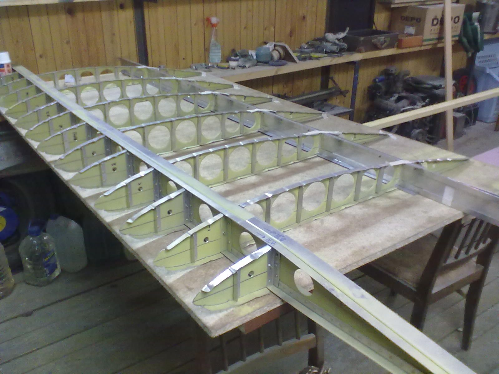

Да времени мало свободного было..за то теперь со мной токарный станок..(правда китайский) но дюраль должен грызть..Вот поклепал немного..кривенько косенько но опыта набираюсь.

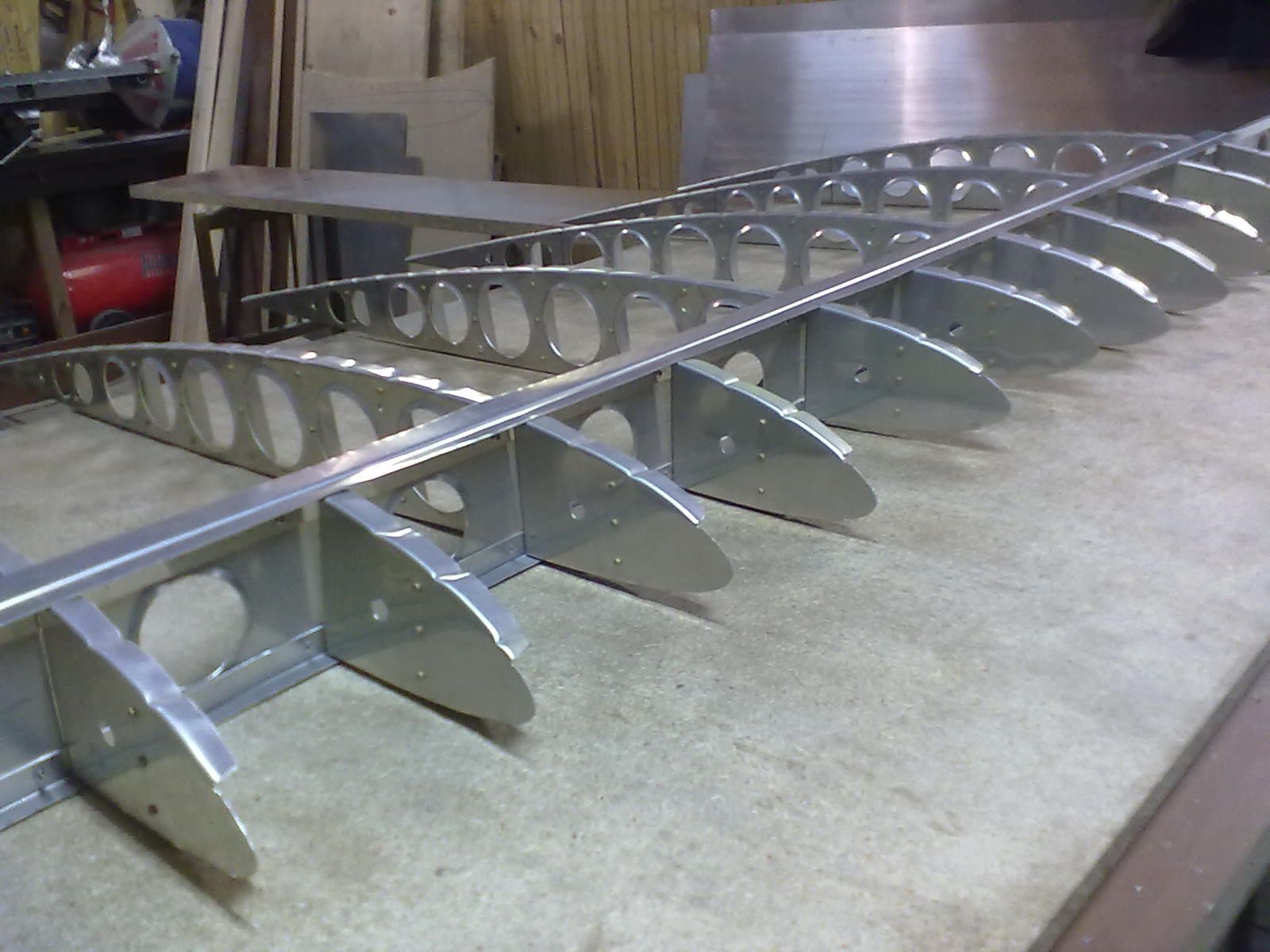

Гляжу пока лобовые нервюры не закреплены уберите эти вертикальные уголки и пробейте также как на нервюрах отбортовки сразу грам по300 с крыла снимете. Не к чему это всё. И на фото похоже дюраль на нервюрах носка очень толстый. Поймите нервюра это формообразующий элемент. Она не настолько нагружена чтобы придавать ей такое внимание.На крыле как правило всего несколько силовых нервюр в местах концентрации нагрузок. К примеру... бипланная стойка, узлы навески элеронов. Обратите внимание на дельта крыло Там нет нервюр в обще. Одни лата и то для того чтобы не полоскалась обшивка как спици у зонтика. Ну и конечно же элементы носка можно было закрепить за обыкновенную отбортовку элемента не используя уголок это лишний вес. Ещё грам 300 брысь с крыла.
Спасибо.Это пока пока эксперимент до взвешивания.Следующие крылья доработаю если что.
Вот это все без двух нервюр обшивки кронштейнов крепления к фюзеляжу и усиленного места крепления стоек весит 10 кг.(на мех.весах).Возможно в 20 кг.уложусь.

Хоршо получаеться... Обшивка... На чём остановились, дюраль, или тряпка?
Дюраль 0.5 в таблице написано около1.5 кг м.кв. должно получится +7.5 кг.А как  вы думаете вместо тросов растяжек можно использовать дюралевые  трубки?С ними может сборка-разборка упростится?
А каквы думаете вместо тросов растяжек можно использовать дюралевыетрубки?С ними может сборка-разборка упростится?
Несомненно упростится,только с весом не переборщите.там усиление крепежа и т.д.
Если вы имете ввиду растяжки внутри крыльевые то это совсем лишнее. У вас же работающая обшивка. Растяжки уже как бы заложены в обшивку Мысленно выделите на обшивке диагональные полосы это и есть ваши внутри крыльевые растяжки. Не громоздите, если вы мне не доверяете, спросите более авторитетных людей на форуме.
