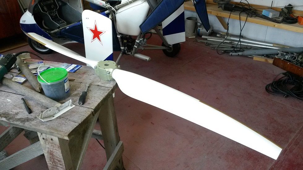

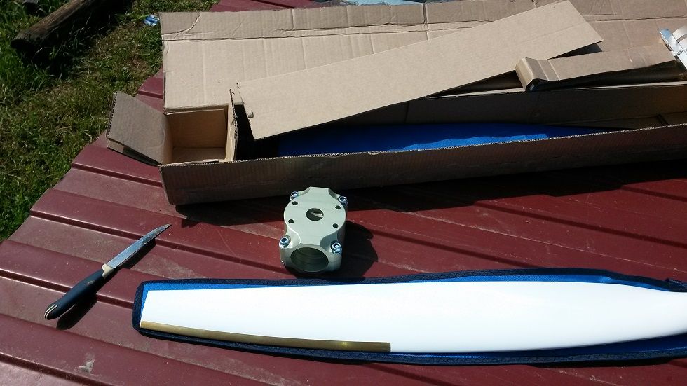

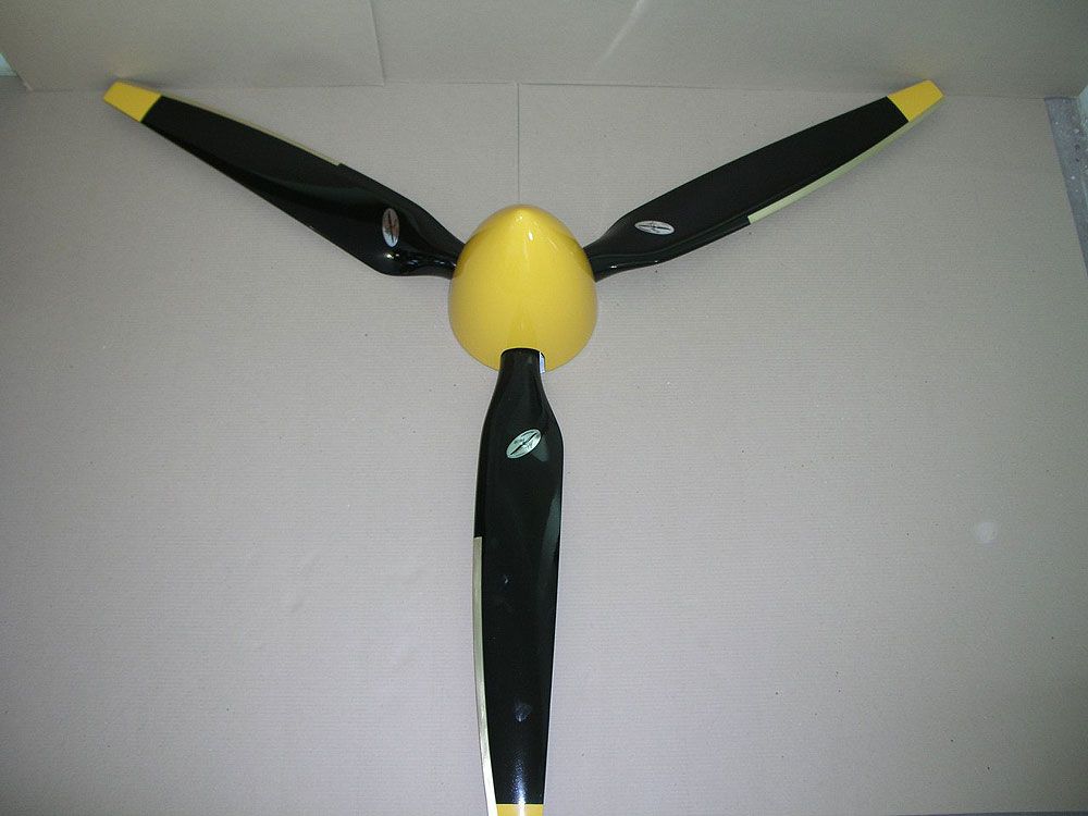

Получил сегодня двухлопастной.
Ребята даже в обещаные сроки уложились (20-30дней) 🙂
Винт - красавчик- геометрия мне очень нравится.
Вот когда испытаю, не знаю, дома опять стройку развел...

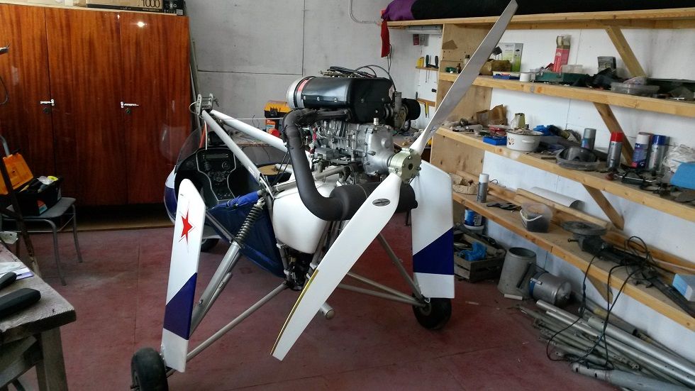

В комплекте болты... Шляпки надо сверлить самому? Как их контрить?
Втулка толще ,чем у ВК-3, финишевские болты коротковаты , от моего моноблока длинноваты...
    87,5 КБ · Просмотры: 497
    94 КБ · Просмотры: 498
    100,9 КБ · Просмотры: 496
На 582 я сначало сверлил головки винтов, именно винтами держится винт кстати т.к. работают только нарастяжение, а потом просто на концы винтов начал накручивать гайки самоконтры с тефлоном. Я бы побоялся не контрить, очень опастно считаю.

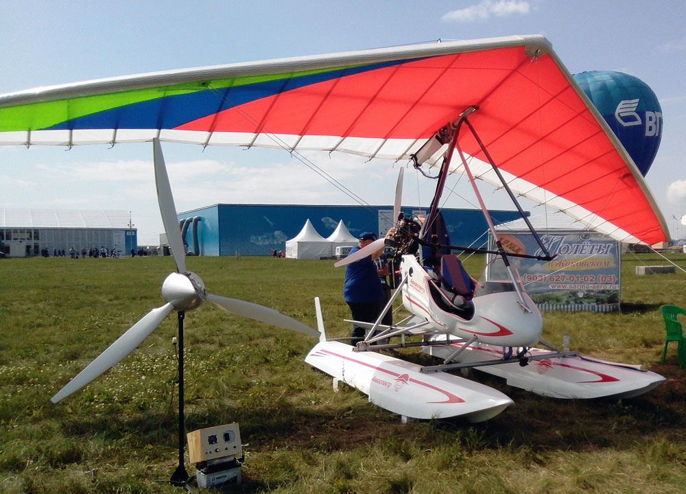

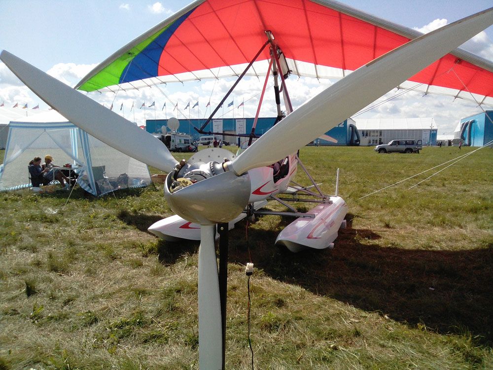

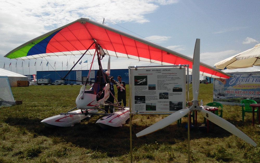

Вот уже и на МАКСе наши винты не стыдно показать!!!
ВИШ AVS-PROP "ЕРМАК"
И два маленьких видео:
МАКС 2017 https://youtu.be/y9W8nYKWPeQ?t=44
Первушино 2017 https://youtu.be/3nV6jRRhhdg?t=545

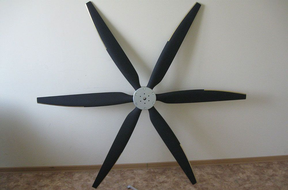

От двух лопастных до шести лопастных воздушных винтов.
Качество все выше, технология все совершеннее!  😉

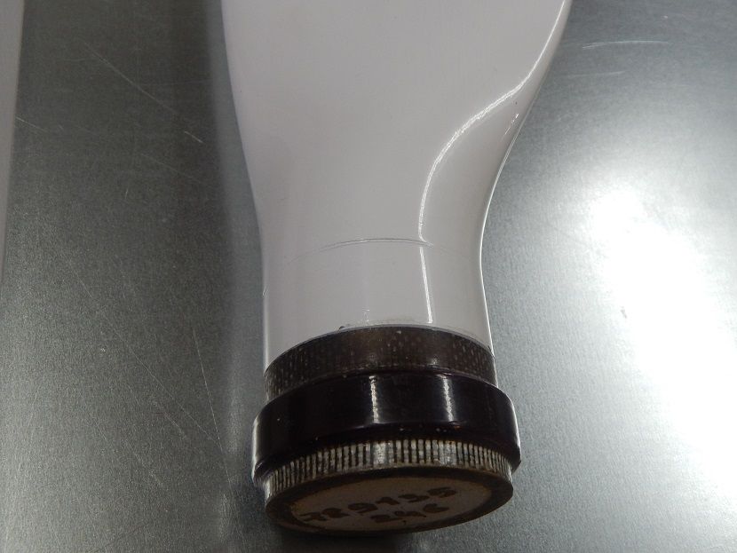

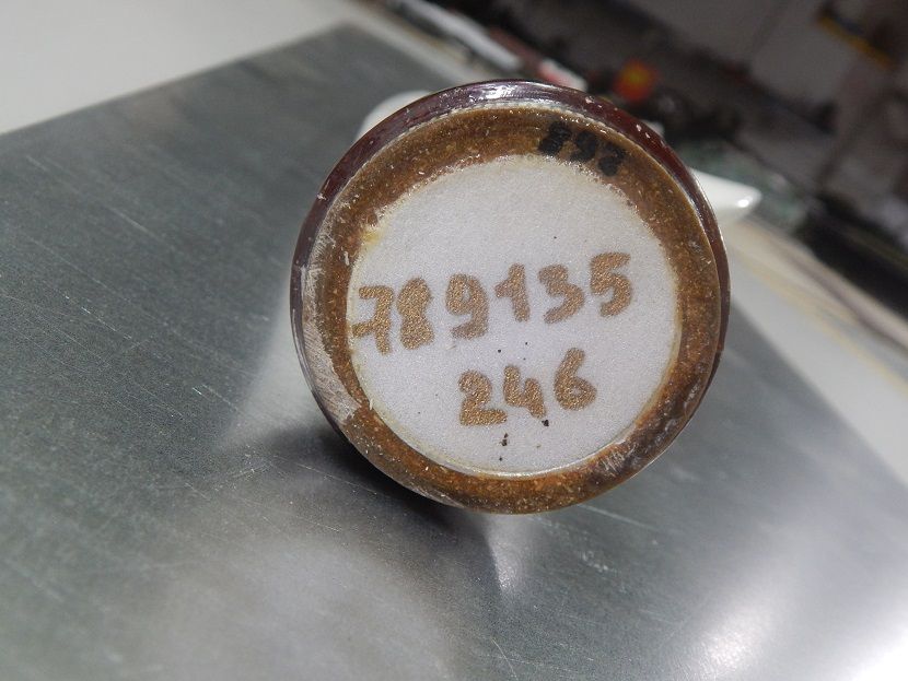

Купил у товарища винт вашего производства.Лет 5 пролежал,проект заморожен.Ни разу не устанавливался и не крутился.На одной лопасти такая канавка по всей окружности.Это брак или что,и вообще можно ли на нем летать?
    57,5 КБ · Просмотры: 499
    70,6 КБ · Просмотры: 532
А там никакой бирки прицеплено не было? Похоже на отпечаток от нитки или проволочки на не до конца высохшей краске.
Другой версией может быть то, что лопасть для проверки диаметра вставляли в ступицу винта и от нее остался отпечаток. Приложите ступицу и посмотрите совпадает ли эта риска с ее краем.
В ответе №82 на левой матрице эта зазубрина видна.Для чего она.
Мелкая фотка, я не смог разглядеть толком. Но если она там есть, то возможно осталась после обработки матрицы. Я смысла в ней не вижу. Может производитель прояснит ситуацию.
Добрый день ,уважаемые форумчане !  Винт изготовлен в 2012 году. Скорее всего этот дефект появился   при хранении.  В любом случае , Сергей ,  просьба выслать нам лопасти  для детального осмотра .
