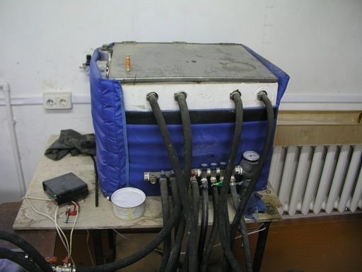

Продолжаю разговор о новизне и производсте Винтов AVS-prop Фирмы Авиаспектр ..
Вот Раша автоклав, здесь делаем температуру ,носитель вода

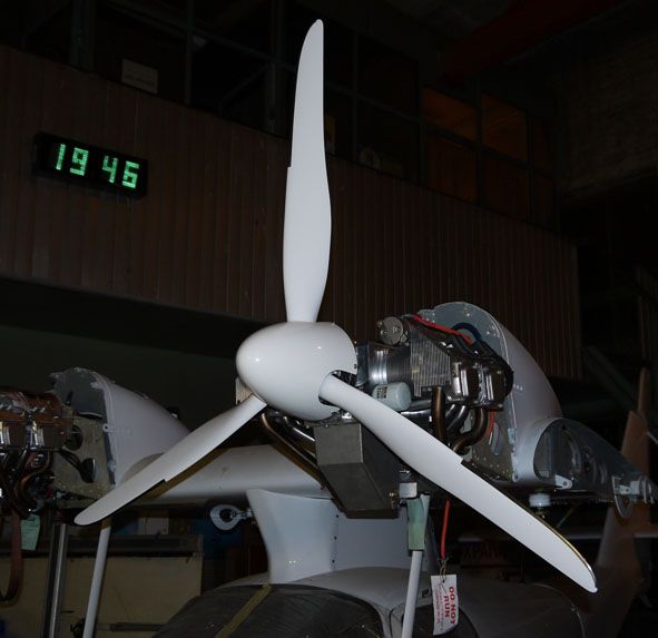

Да, лопасть WarpDrive полный монолит, весит может и больше, все 1,5 кг. Диаметр комля около 40 мм (по памяти). Ничего особенного в строении нет.
А эти лопасти, на фото (для наглядности), полнотелые, стекло с угольком. Вес винта в пределах 3,5 кг

Полнотелые ,это значит что внутри пустоты нет????, тогда 3,5 кг с полнотелыми лопастями  для винта как то подозрительно мало ,
или все таки ПУСТОтелые то бишь пустые внутри, тогда 3,5 как то похоже на правду ,хотя сколько тогда ступица весит уж кило кило триста должна весить ??? тогда лопасти по 800 грамм?????

Всем привет! На фото винты от GA Prop и какая статистика по ним на Jadiru 2200.
Полнотелые это лопасти WarpDrive
То, что на фото, пустотелые, GA Prop.
В статике 165 кг, Jabiru 2200
