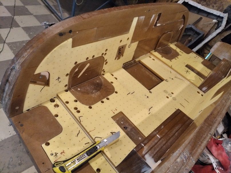

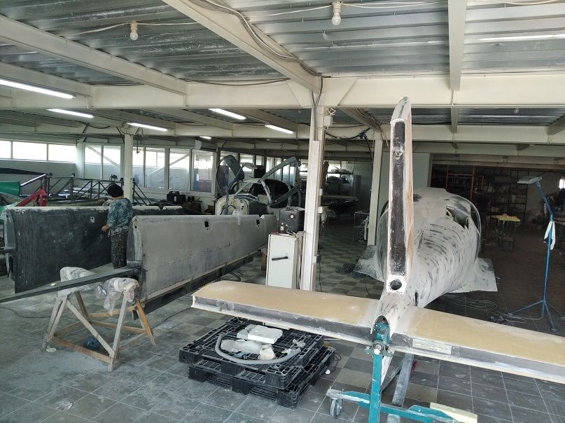

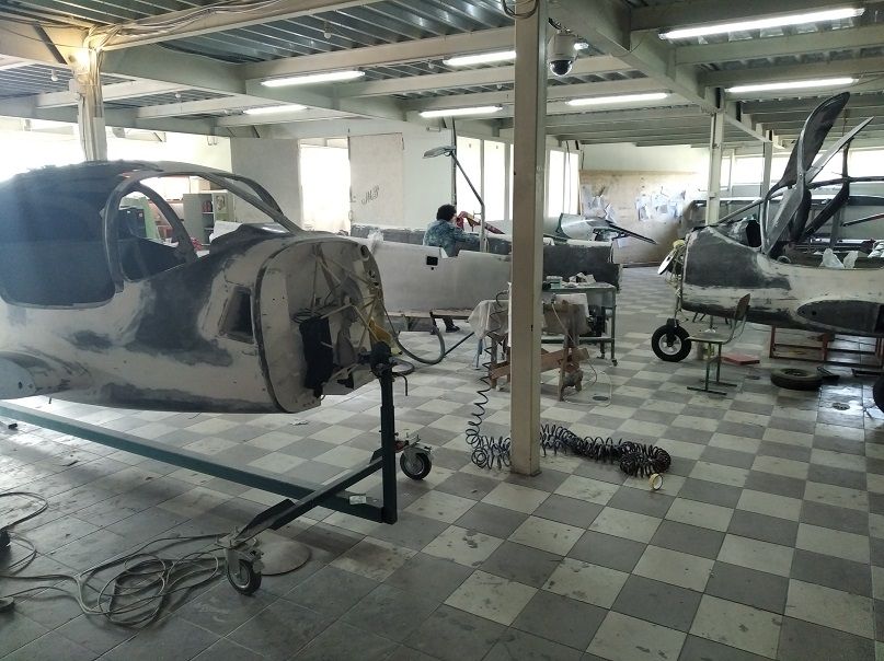

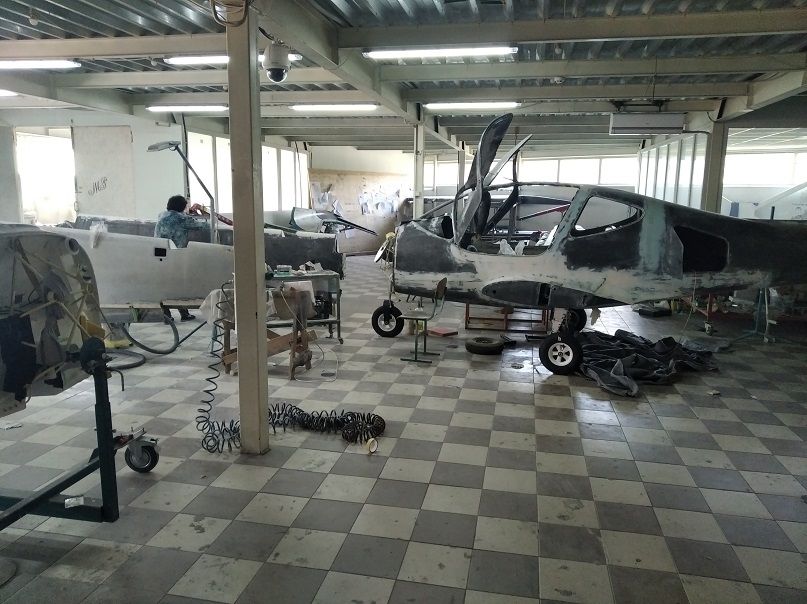

Два КИТ набора нашего самолета ANG 01 практически готовы к покраске.

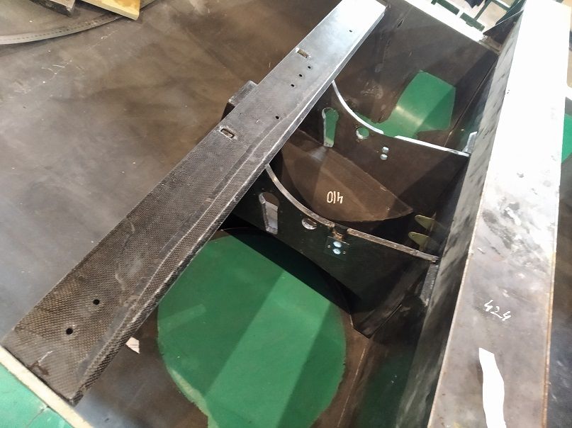

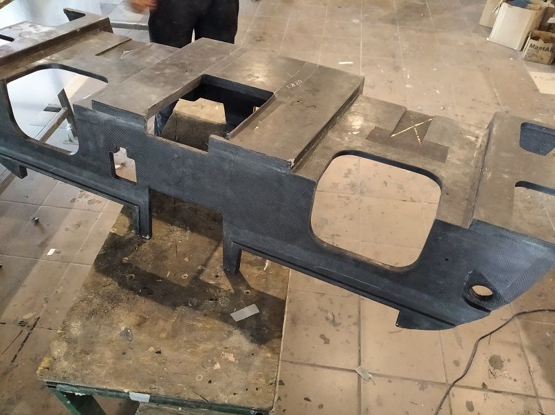

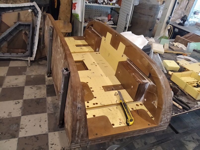

Так же закладываем детали для формовки пола пилотов и балки пилотских сидений новой конструкции, которые будут изготавливаться методом вакуумной инфузии.

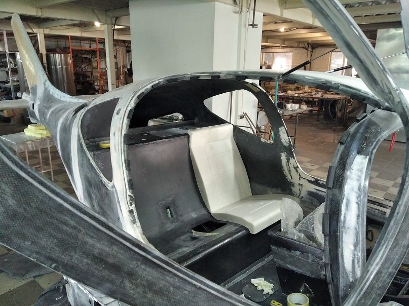

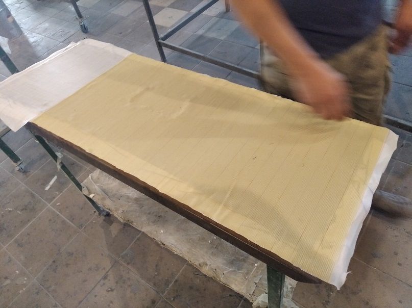

Отформовали поролон на заднее сидение вес спинки 647гр и сидушки 521гр и того 1170гр.
С одной стороны это очень много, потому, как весь комплект поролонов сидений утяжелит самолет на 7кг. Но с другой стороны , кто, как не мы можем позволить для комфорта наших пилотов и их пассажиров такие удобства, имея взлетный вес самолета 380кг. 😉
Александр, обратил внимание, что в конструкции балки сидений у вас много сложных форм, с переходами под прямым углом без скруглений, чего нет на других деталях. Обычно вы стараетесь скруглять углы и сглаживать формы, что выигрышно при вакуумировании.
Почему пошли таким путем на этой детали?

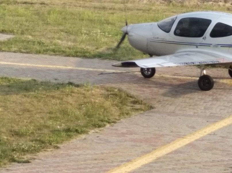

Летали в четверох, я с женой и два пилота. Нас 386кг+ багаж 30кг + бензин около 80л. Самолет ЛА50 UR-PNGA с двигателем Ротакс 912. Температура на улице 30*С . Самолет имеет общий налет около 600часов и на сегодня только у него есть летная годность, поэтому на нем и полетели.

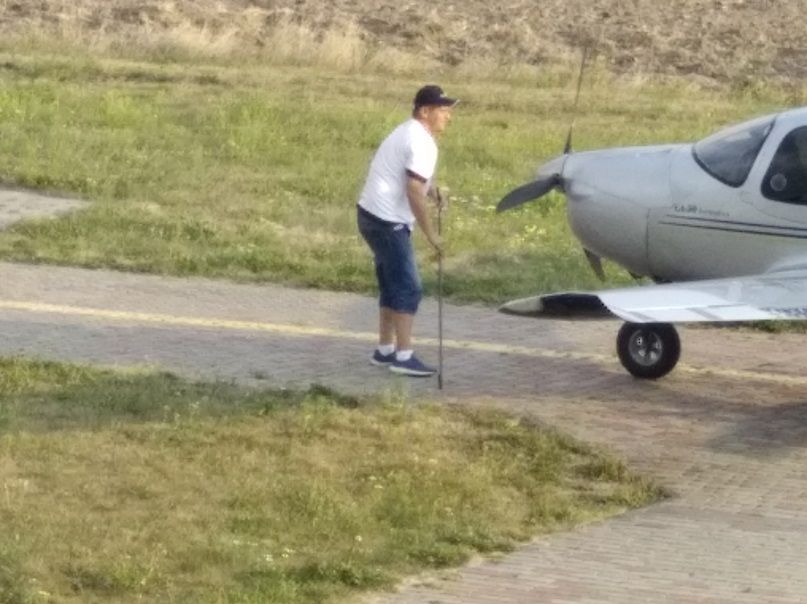

Начался полет многообещающим, когда пилот забыл снять водило перед въездом на ВПП для того, чтоб сделать предварительный полет. Я чуть не выпрыгнул с балкона.
Но дальше все пошло гладко, аж до возвращения домой.
Где вы только берёте таких пилотов?
Самый обычный пилот. 🙂 С каждым может быть,...😢 и кстати, у него есть PPL, в отличии от меня.
В Ютубе много видео с летающими водилами. Я , например, видел Цесну, но правда у нее шасси не убирается.
Если бы я сразу начал снимать ролик, вместо того, чтоб кричать , то был бы еще и Патриот с летающим водилом🤣

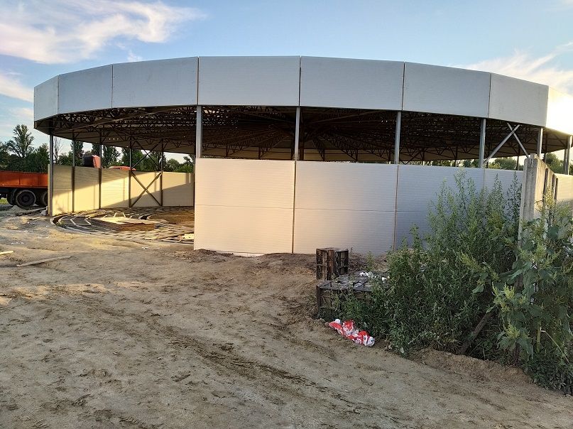

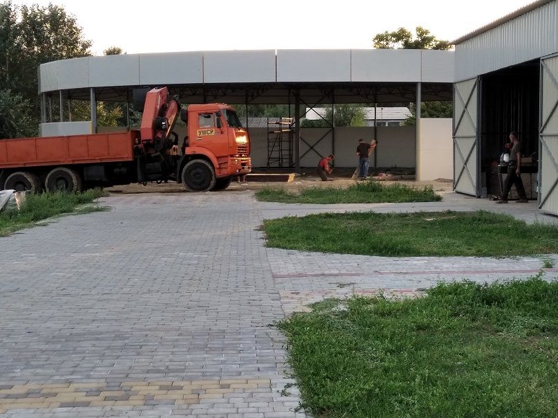

Продолжаем строить круглый ангар в Гоголеве

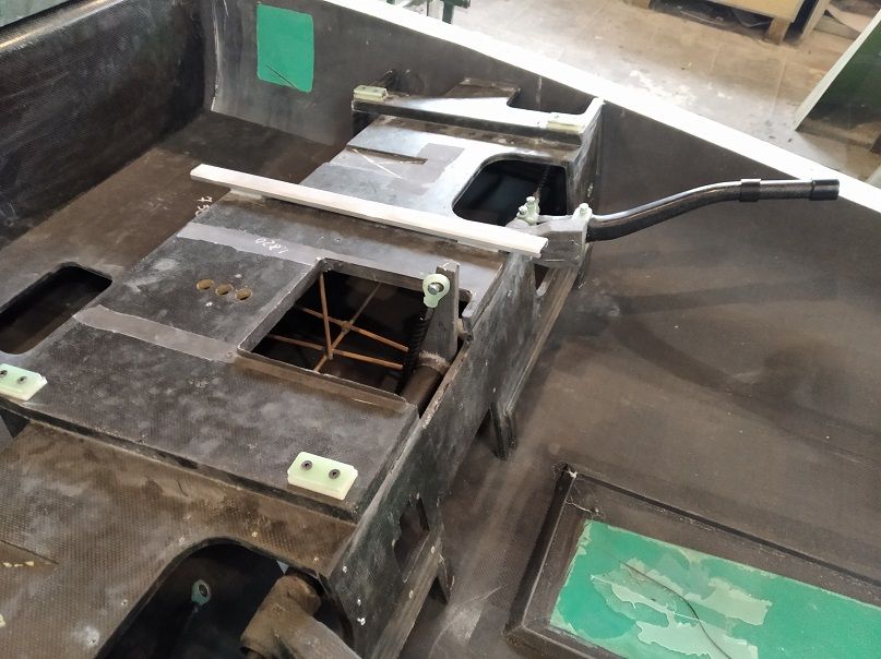

Изготовили балку пилотских сидений по технологии вакуумной инфузии на новый КИТ набор нашего самолета ANG 01 . Вес 1820гр
Самолетик получается класс, но над салоном надо еще работать. Материал обивки не везде ровно лег. И там что на фото? Щель между дверью и корпусом?
Это первый самолет. Он имеет налет около 600ч за 6 лет. А на улице было очень жарко, и перед взлетом не полностью закрыли дверь. Хотя небольшие щели в дверях у него есть

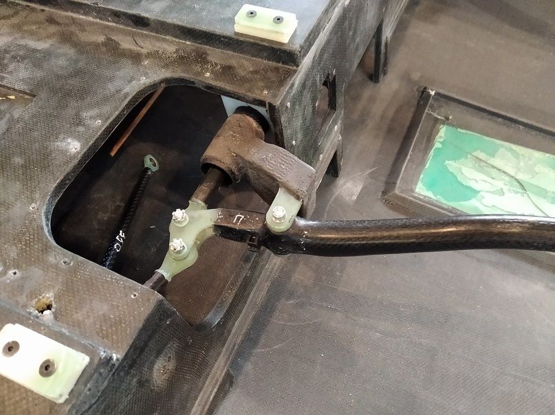

/QUOTE] Здравствуйте! Не первый раз на ваших фото вижу сквозую щель вверху двери, это так задумано или косяк в штамповке и подгонке деталей?
Надеюсь узлы из композитов "завтулины" втулками? А то есть мнение, что стеклопластик со временем ослабляет крепёж в местах трения.
