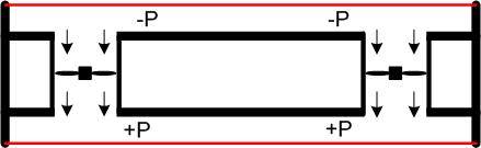

Условно говоря имеем геометрию летающей тарелки диска. Верхняя часть его покрыта мембраной одной проницаемости, нижняя другой с целью получения перпада давления по типу самолетного крыла, каким-то образом создает внутри тарелки область высокого давления из-за разницы - это давление и поры (микроотверстия)   мембраны создают подъемную силу с рабочей средой - воздухом, так?
Но ведь перепад давления будет вовлекать окружающий воздух, создавать вихревые потоки и пр., или я не прав?  Вот вы говорите что скорость истечения потока вниз ЛА будет всего 0,84 м/сек, работу по подъему и полету ЛА будет совершать не поток  а давление, в верхней части оно должно быть ниже в нижней выше, если с реальным потоком по обтеканию того же обычного крыла все понятно, то в вашем варианте совсем не ясно , по сути такая вся вокруг мембранная конструкция является практически замкнутой в себе системой типа воздушного шарика, опять же и с ним все понятно как происходит та же диффузия, медленное его сдувание через микропоры резины, а как будет в вашем способе ?

Да не надо так всё усложнять. Сверху и снизу ЛА графеновые мембраны (красные). Вентиляторы откачивают воздух от верхней мембраны к нижней. Сверху у мембраны пониженное давление. У нижней мембраны повышенное давление. Всё. Какие вихри? Какие гироскопические эффекты? Да забудьте вы про вихри, Бернулли и прочую аэродинамику. Тут всё просто до безобразия. Не надо усложнять. За счёт того, что сверху влетает больше молекул, сила атмосферного давление на верхнюю мембрану уменьшается. За счёт вылетающих через нижнюю мембрану молекул сила атмосферного давление на нижнюю мембрану увеличивается. Такая мембрану позволяет увеличивать или уменьшать силу внешнего давления за счёт изменения внутреннего давления у мембран. Уменьшаем внутреннее давление у верхней мембраны - сила атмосферного давления на верхнюю мембрану уменьшается. Увеличиваем внутреннее давление у нижней мембраны - сила атмосферного давление на нижнюю мембрану увеличивается. Ещё раз повторяю - всё просто до безобразия. Просто не верят, что такой простой способ не придумали до сих пор. Я сам в шоке. Эффект Кнудсена описан ещё в 1934 году. Остаётся только удивляться, что на него до сих пор не обратили внимание.
Вы пока так и не поняли о какой сложности я вам говорю. Ответьте на очень простой вопрос. Как ваш аппарат будет взаимодействовать с окружающим его воздухом? Ну то что давление внутри вы организуете понятно, но как вы скажем обеспечите то чтобы окружающий воздух не входил в зону упавшего давления со всех сторон. Вот у потока, который толкает ЛА все ясно и понятно. Потом, как будет входить поток, (извините у вас не поток, а что там струйки малекул?) и по объемам входит больше выходит меньше, или наоборот? Вы написали сверху влетает больше а что внизу и куда все по вашему улетучивается?,испаряется? аннигилируется? или там появляется?  Снизу у вас потока нет - практически штиль, но как он реально будет держаться в воздухе?  У вас получаются внутри используются для создания давления обычные винты,так? Если винт поместить в закрытую камеру, ну будет он гонять внутри поток, ну и что ну будут верхние и нижние мембранные плоскости испытывать разные давления. Если они бы например колебались бы с огромной скоростью и тем самым отталкивались снизу или там всасывали разряжая воздух сверху, было бы еще как-то понятно. Вы совершенно забываете об окружающей среде или тот же принцип работы лопастной машины (винтов) а это требует постоянный захват новой порции воздуха и БЕСПРЕПЯТСТВЕННОГО опорожнения, и опять повторяющийся тот же цикл. так вот Просто до безобразия, как вы хотите, у вас точно не получиться
