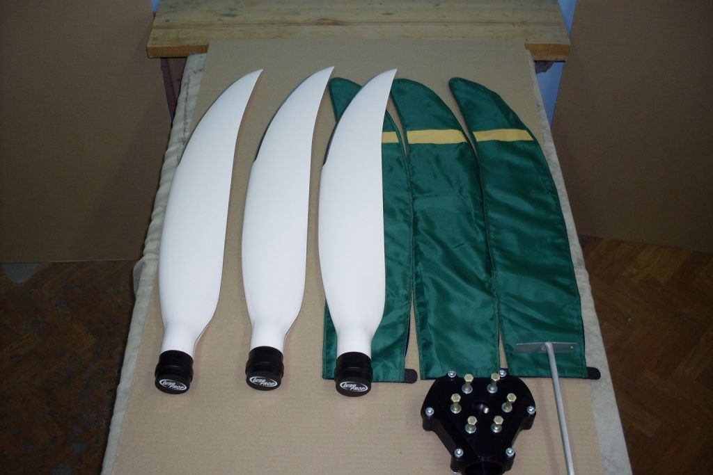

Вот и фото:
    69,8 КБ · Просмотры: 236

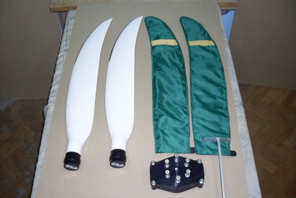

    64,2 КБ · Просмотры: 243

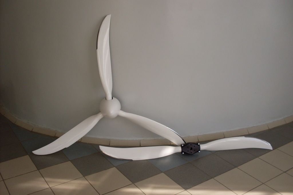

Еще
    32,2 КБ · Просмотры: 235

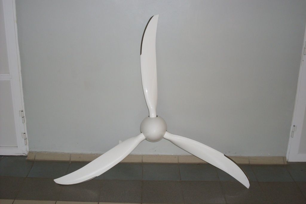

    37 КБ · Просмотры: 232
