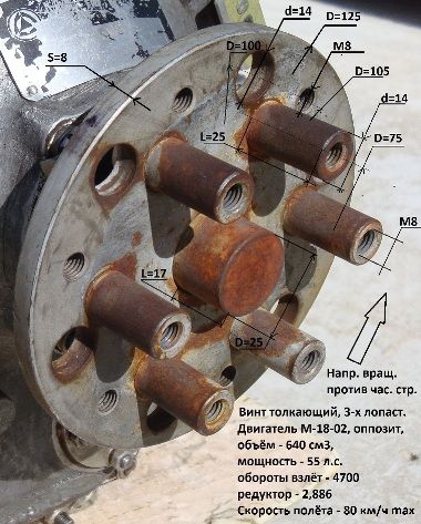

Прошу дать предложение на винт и втулку на указанный фланец (может с переходником).
Забыл фото:
    51,3 КБ · Просмотры: 177
Вижу. Наверное, проще срезать эти втулки заподлицо. Тогда все становится.
А центральный выступ не помеха? Можно получить чертеж вашей втулки?
Не помеха, это направляющая. Зайдите на сайт Авиагаммы, там есть чертежи редукторов В и С для 582-го и фланец 912-го. Все делают аналогично.
