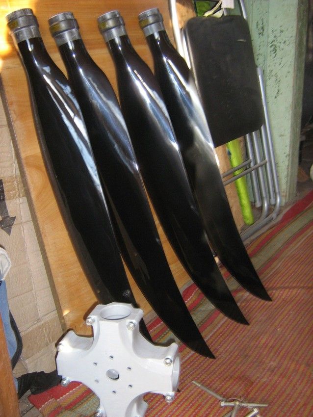

Новые саблевидные винты ВН-3!

4-лопастных диаметром 1,74, предназначенных для мощных двигателей 100-150 л.с., осталась пара штук.
    92,8 КБ · Просмотры: 185
