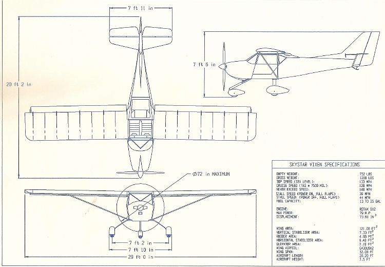

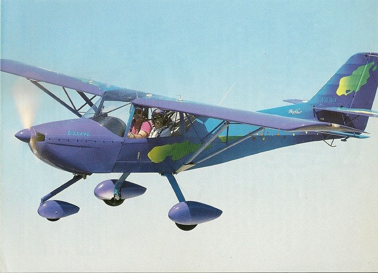

KITFOX VIXEN

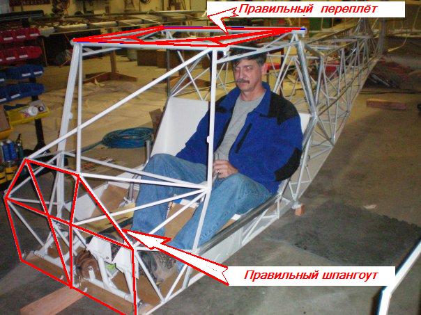

лучше конкретно скажите, в чем проблема с фермой МоХаука,
а то я уж собрался идти за трубками и сварочником
Неправильная она....правильная у Китфокса.  [smiley=thumbsup.gif]
Конкретно: 1. какая-то бессмысленная городьба над головой экипажа, травмоопасная как минимум.
                     2. нет первого шпангоута и противопожарной перегородки.
                     3. длинные стержни хвостовой балки имеют меньшее сечение чем короткие....это вообще детсадовский сопромат? :🙂
Надо делать так:
"....я так думаю..."(с) к/ф "Мимино" 😉
