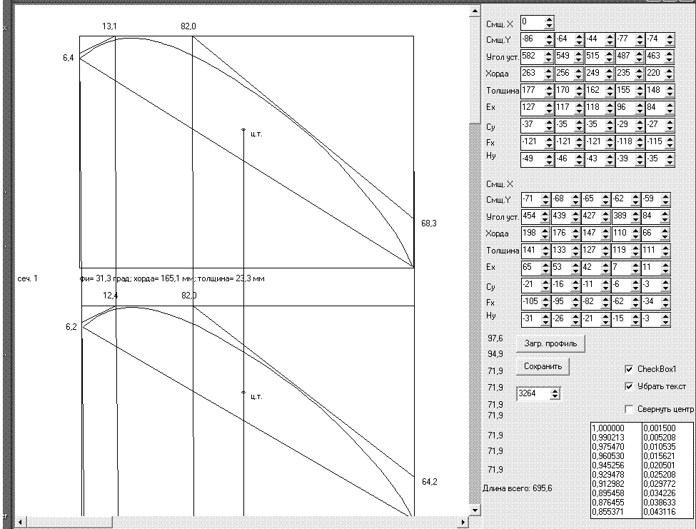

А как-то поточнее? А то фраза "вычисляете" и "обычно берут" противоречивы.  Я хочу "вычислить". Накидал какой-то треугольник с шагом по одной стороне,  2ПиR по другой и шириной винта, вроде могу выйти на толщину пакета, но не уверен.
Относительный шаг равен
h = H/D,
где Н - геометрический шаг.
Относительный шаг определяется по характеристикам винтов, или каким-либо другим способом. Это не важно. Величина h - исходное данное.
По шагу находят угол фи установки сечения на расстоянии 0,75R от оси винта:
фи = arctg (h/(0,75 * 3,14))
Далее берут распределение крутки винта. Её график в точке 0,75R имеет угол установки, равный 0. Поэтому прибавляем найденный угол ко всем углам установки всех сечений. Получаем углы установки сечений нашего винта.
Остаётся умножить хорды сечений на синусы соответствующих углов. Достаточно взять первые 2-3 сечения от оси. Сразу видно, что толщину центральной части винта задаёт второе или третье сечение.
Более строго, толщина комля выбирается из соображений прочности винта. Но это уже требует определённых расчётов.
У нас для мотора 80 л.с. и оборотов 3600 об/мин оказалось достаточным делать толщину комля 70 мм при его диаметре 100 мм. Винт моноблочный сосновый или ясеневый.

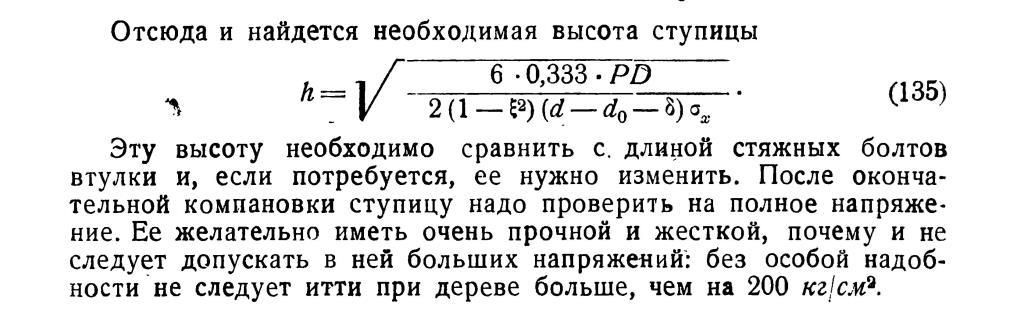

Просто не нашел простого решения как от шага винта перейти к толщине набора пластин из которых делать винт. Ясно что можно взять и измерить готовый и по нему сделать. Но ведь есть форум и есть профи. Они точно скажут в миллиметрах почему именно такой должна быть толщина набора. Должна быть простая однозначная формула.
Эта формула не может быть простой, так как учитывает не только растяжение лопасти центробежной силой,но и её изгиб аэродинамической и центробежными силами.
Поэтому, делайте толщину втулки такой, какую дадут повёрнутые на нужный угол сечения. И будет вам щастье без формул! 🙂
Хотите формулу, вот вам формула
. Здесь Р - тяга, D - диаметр винта, d - диаметр ступицы d0 - диаметр отверстия под вал, в скобках сигма (или как её называют) - диаметр винтов,  последняя буква с иксом - предел прочности. В первой скобке эпсилон - отношение диаметра неработающей части к диаметру винта.

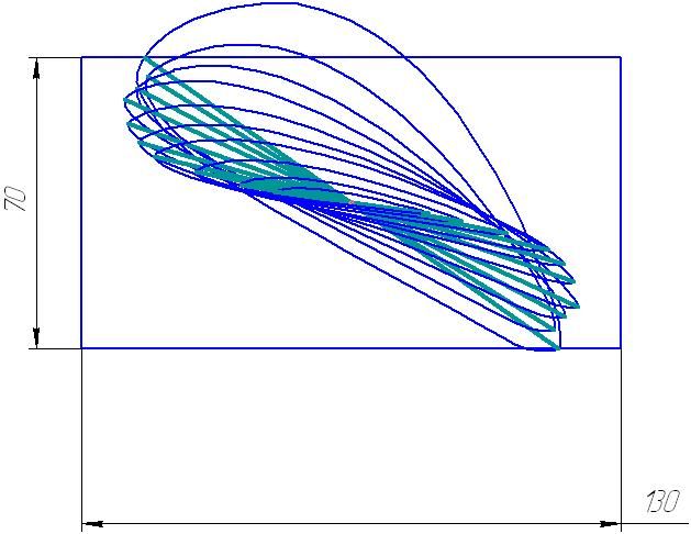

Я просил подбор толщины винта бобышки (набора переклея) от шага винта.
Это типа такого, что ли? Прямоугольник описывает профиль. Приложение делал когда-то для определения размеров заготовки переклея. Размеры прямоугольника не указаны, но, это дело наживное.
