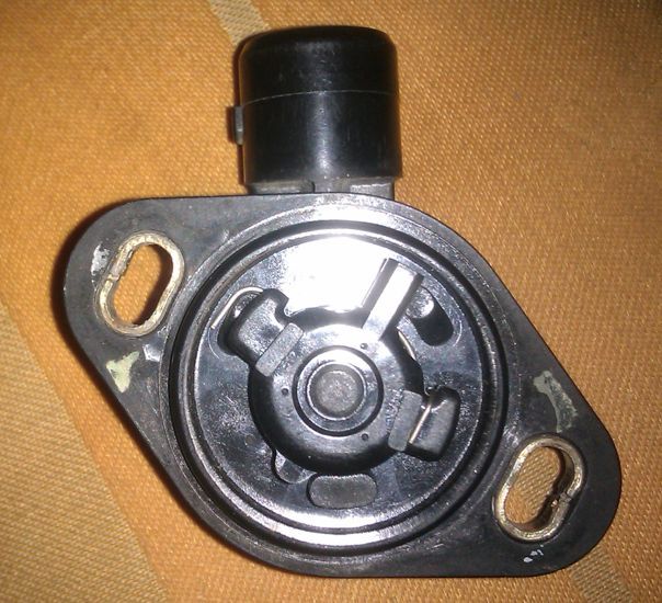

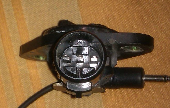

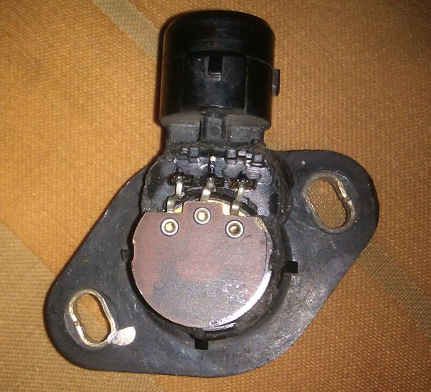

Расходомер воздуха. Такой, как на картинке. Новый стоит безумных денег. Подскажите, где можно разжиться этим датчиком?

По ходу больше на TPS смахивает . А от Ваза не подойдет ли.
Это датчик положения дросельной заслонки, он же переменый резистор, можно померить сопративление между двуми боковыми контактами и по этим данным найти нужный от российских авто, так что бы посадочное место подошло или сделать переходник.
Да? Странно, мне человек, который ставит мотор, сказал, что это датчик воздуха...
на датчик расхода воздуха это очень не похоже, он совсем по другому выглядит, это скорее датчик положения дросельной заслонки (ДПДЗ) или датчик фазы, датчик распредвала кому как удобней, но точно не раходомер
я склоняюсь к ДПДЗ
