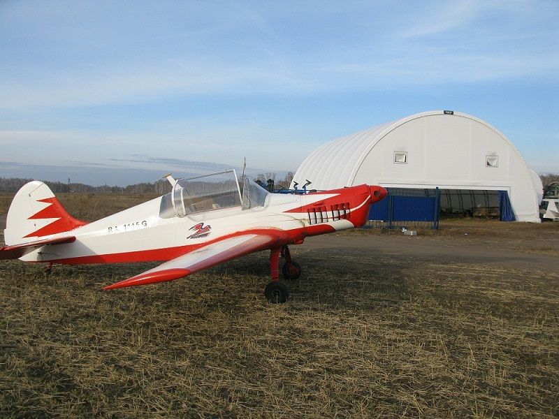

...как то все завертелось.... друзья , я хотел бы узнать ...вот я обклеил крыло пооолностью авиафанерой...как далее ее обработать??? Шкуркой шлифануть и задуть автоэмалью...или как то по другому? пленочка не дешевая!!! Может не так спросил?  В моем понимании я бы хотел сделать так!!! Обклеить крыло стеклотканью тоненькой на эпоксидке,зашкурить до идеала и задуть автоэмалью!!! Ну и в полет!!Что скажете?
igor aviator я  Вам  сразу  посоветовал  обычную  ткань  с последующей грунтовкой  и  окраской. Сразу  фанерную  обшивку  не  стоит  шлифовать,  особенно  если  она  выполняет  силовые  функции  монокок,  т.к.  при  нагрузке  она  просто  лопнет  в  местах  задира.Ткань легче  стекла  и его  компонентов,  если  Ваш  мотор  способен  покрыть  излишек  веса  примерно  килограмм  20-25,  то  можно  и  стеклом. 😉
Всё ваше дерево загниёт под стеклотканью и плёнками..
...обана..очередной вираж.... поясните пожалуйста...очень интересна Ваша мысль..
...как то до сих пор без ответа...
Имею опыт и многолетние наблюдения. У моего друга есть самолет постройки 1996г. Низкоплан, размерности Як-52. Крыло полностью зашито фанерой  и сразу было покрыто тонкой стеклотканью на эпоксидке. Одно время, в начале двухтысячных, самолет несколько лет стоял без присмотра под снегом и дождем. Во многих местах на крыле появились черные пятна до 30 х30 см под  стеклотканью. Пришлось все снимать и зачищать, хорошо успел во время ,чернота в основном счистилась наждачкой. После крыло оклеили тонкой Х\Б тканью на ПВА д-3 . Через несколько лет самолет покрасили авто эмалью. До сих по все ОК. Хотя,конечно при близком рассмотрении, крыло не выглядит как яичичко.
