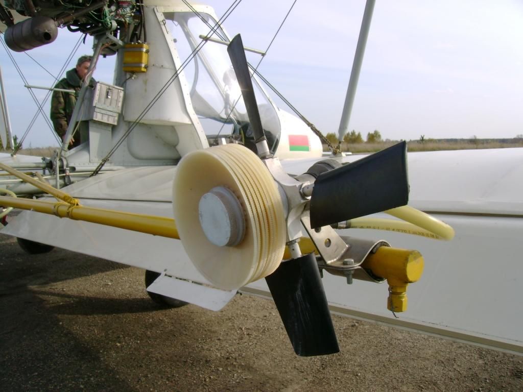

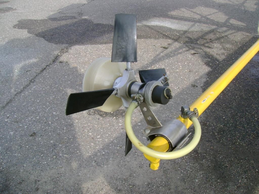

 Вот здесь кратенько о каплях и их размерах  http://raspyl.narod.ru/page1.htm  Знакомые химики года 3-4 уже летают вот с такими вертушками и очень довольны. Раньше с какими то другими работали, говорят намучились  в край, как эти поставили забыли о проблемах. Сам я их не пробовал еще, но купил себе 5шт.
    138,2 КБ · Просмотры: 353

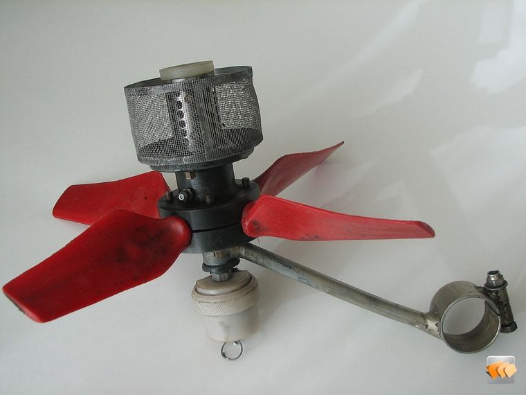

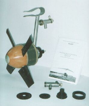

А Вот эти Екатеринбург. О них я так же хорошие отзывы слышал. Сам правда в руках не держал и не юзал.
    12 КБ · Просмотры: 279
Мы такие так же пробовали использовать. Минус  мне кажется только один... Раствор попадает на лопатки... И их приходиться переодичесски отмывать))) Первый вариант наиболее удобен в работе, т.к факел не попадает на лопатки))) Но это сугубо мое личное мнение... Может кто и не считает это минусом))) :craZy

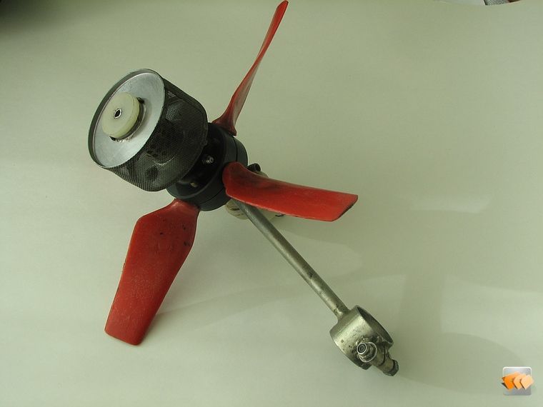

Вариант оборудования для УМО, распыл ровный, в конструкции распылителя (за 12 сезонов эксплуатации) ничего не менялось,  сезонное обслуживание: разобрал,промыл,продул,смазал и в борозду...... 🙂
    29,9 КБ · Просмотры: 298
    39,8 КБ · Просмотры: 310
