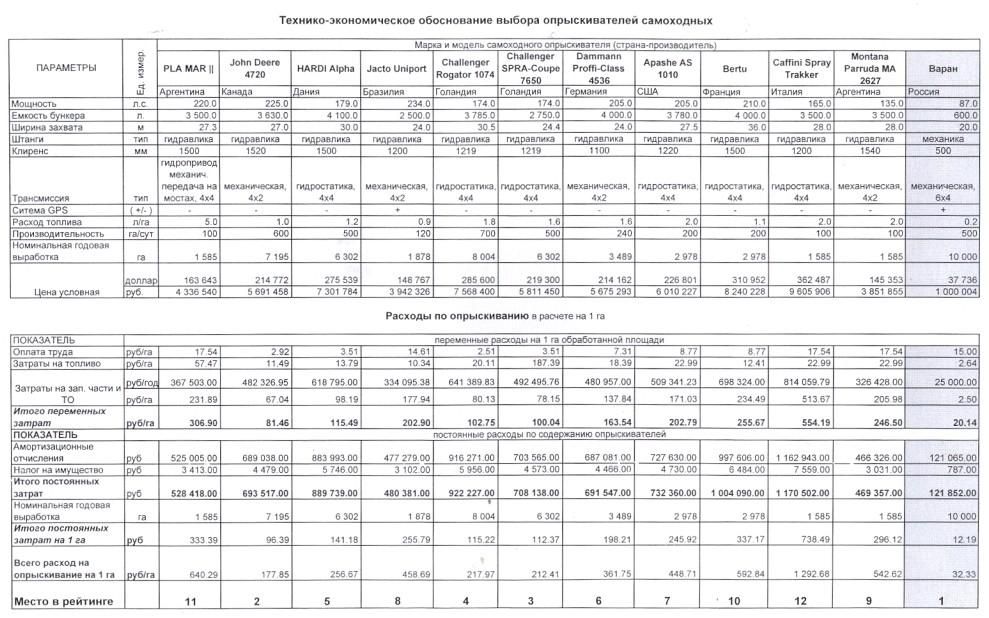

Вот вот продалжай бодаться 🙂 . Все дело в том , что "агро-алигархи" давно сидят на отмыве всяких сельхоз программ, они бы и дельт накупили, кстати были и попытки, долько батрачить на ихних дельтах простым колхозникам не получилось, "трактористы" нужны специфические, "права" им оже такие же нужны, вот они долго и не держали эту тему в руках, поэтому кстати и Сельхоз авиация им не по зубам оказалась, а тут эти "монстры" как ты подметил поперли, и стоят они не плохо, если в той же Бразилии 7лимонов то приехав на поле к нам они могут стоить 15!!! прикинь :🙂. Кстати выложу одну табличку, её подготовили агро экономисты для продвижения дальше, вообщем подтянули как то меня с моим "Вараном" и решили проталкнуть , таблица сравнивания технико-эконмических показателей буржуйских сомоходок с моим, мой занял 1е место, но не прошел потому что дешовый, "ОНИ" привыкли цену умножать на 2 и получилось выгоднее в этом отношении буржуйские. так мне откровенно и обьяснили. Это у нас в Татарии, а вот самарским www.icar-plus.ru повезло больше

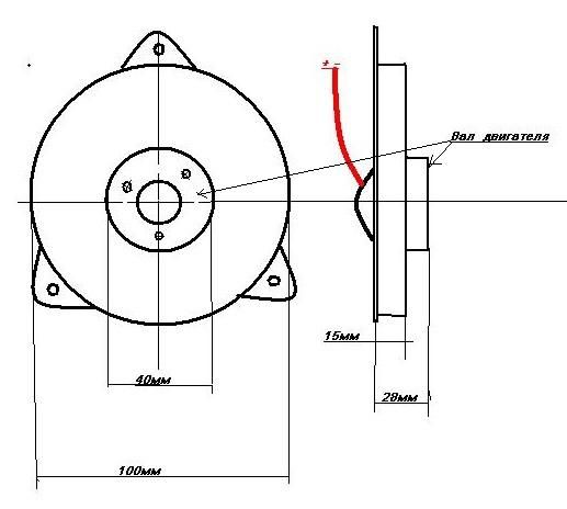

Не поленитесь посмотреть на движки для обдува радиаторов охлаждения двигателей и кондиционеров от япономарок , вот его рисунок с размерами, ток рабочий 10А , мощный выходной вал и вес мизерный по сравнению с аналогами, вообще удивительный движок если учесть что рабочая часть его(сам двигатель) занимает обеъм  D100мм d20мм h15мм  и обороты 3000 в мин, как то я с ним замарачивался, даже знакомый радиотехник зделал мне для него импульсный регулятор оборотов, очень четко регулируются обороты под нагрузкой, проверял тахометром
