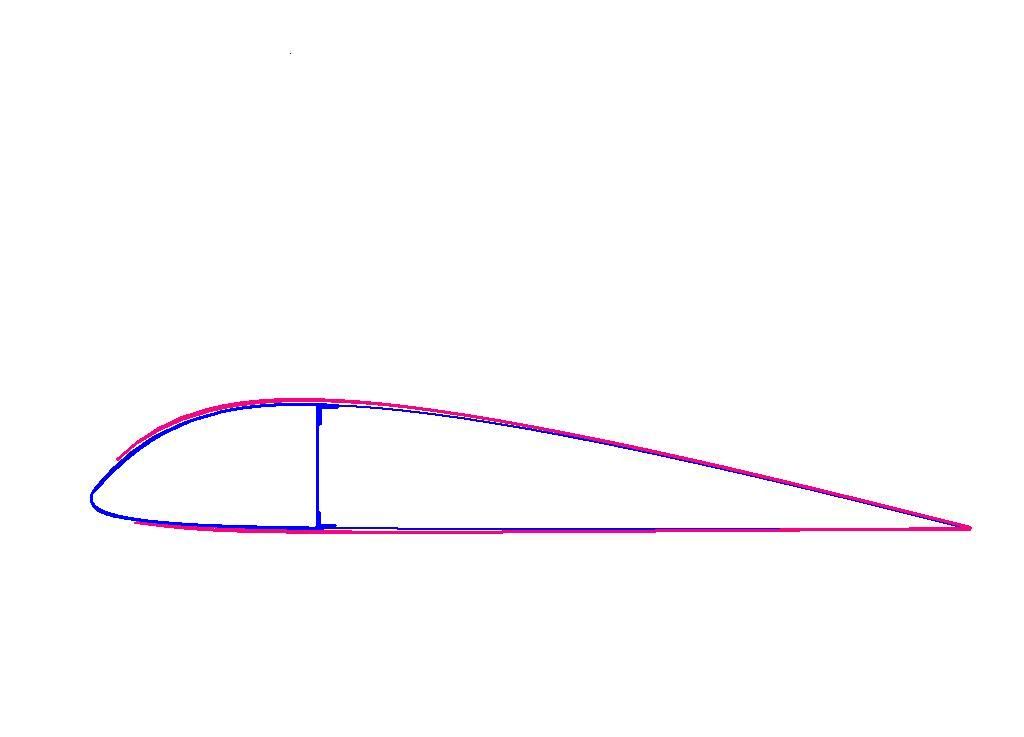

Плёнка была приклеена на лбе без перехлёста...примерно так...но сорвало даже несмотря на большую площадь склейки...правда на морозе...потом добавили ещо оклейку на весь лоб и проблема была решена.

В вашем случае я бы еще подклеил полосу пленки с перехлестом снизу под стыком, потом основная обшивка на клею и скотче и после еще полосу снаружи также с перехлестом на клею и швы снаружи скотчем. При такой заделке не забалуешь 🙂      Хасану : по ткани - ТУ РБ 70116054. 140-2001        Арт. 5С30-КВотв

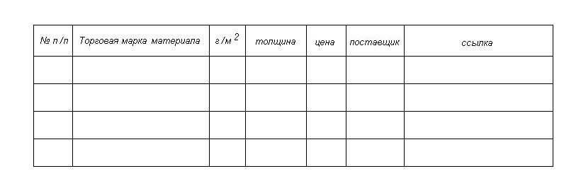

Господа! Накидайте, пожалуйста, если не жалко, характеристик Лавсановых, Астралоновых плёнок и т.д зарубежных, что на наших рынках существуют по данной схеме:
    14,6 КБ · Просмотры: 334
