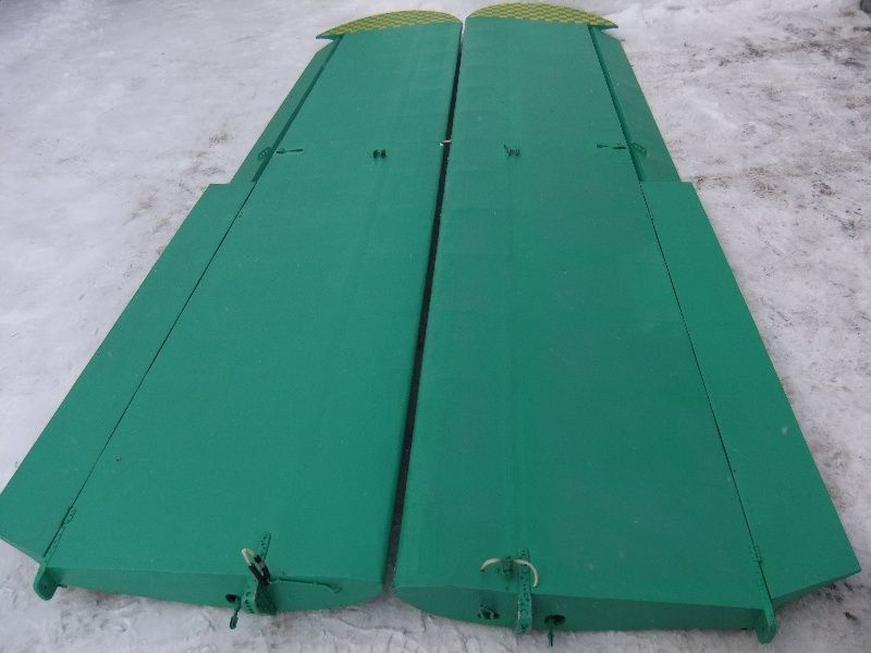

Fan, если ты о том лавсане, что я писал, то его марка и этикетка выше на пару страниц в этой теме. Я эту ткань не рекламирую, сам у Ивановцев подсмотрел, они ее раньше использовали. Для самоделов подходит неплохо, служит нормально. Фото консолей, ткани три года, хранение - гараж, выезд только на полеты.

Ничего  личного.  Мне  тоже  очень  интересно.  Начал  новое  крыло  для  самолета  и  стоит  вопрос  с  обшивкой.  Самолет  планируется  эксплуатировать  в  хвост  и  гриву  ,  зимой  и  летом  так  ,что  вопрос  не  праздный.  Тема ,  уж  больно  актуальна  и  ошибиться  с  ней  себя  наказать.  А  крыло  с  виду  смотрится  весьма  прилично.
